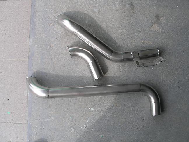

Za cenu 1300,- jsem Alfině nechal udělat komplet potrubí z nerezu. Doporučuji všem. To už nikdy nepraskne a navíc uplně jinak reaguje na přidání plynu. Guma už mi tam nesmí ;)

jj su rozdielne ina je vrchna a ina je spodna...u nas ich jeden alfamaniak vyraba z nejakeho specialneho materialu a myslim ze ta hlavna cast je tiez nerez ale ku koncu ako sa to napasovava je specialna guma (silikon nie som si ista co to je za matros) co je pevnejsia nez ta cierna guma a uz to vela ludi od neho bralo, sam to ma v aute a ziaden problem...
						Re: hadice sání
lukasko012 píše:origo v alfe????tak naco tam potom davaju gumu,ked tam moze byt nerez a este k tomu je to 3krat lacnejsieurbajs píše:Za cenu 1300,- jsem Alfině nechal udělat komplet potrubí z nerezu. Doporučuji všem. To už nikdy nepraskne a navíc uplně jinak reaguje na přidání plynu. Guma už mi tam nesmí ;)
Samozřejmě to není originál. Ale s nerez trubkou reaguje rychleji na přidání pač tam není prodleva než se trubka nafoukne. A taky je to moooc pěknej pohled když tu trubku vyleštíš ;)

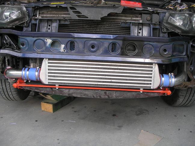

V mojom pripade, ked som zistil cenu spodnej hadice, zvolil som takyto pristup: A kedze na 2.4ke je seriovy ic uz maly aj pre seriovy vykon :

Trubky su vyrobene na mieru. Kontaktuj na dieselpower fore uzivatela Torgana, je zo Senice.AHOSO_VIDAHO píše:kde a za kolik si sehnal ty trubky? me prdla ta na jtd 1.9 103kw od ariboxu do sani :-(

keby niekoho zaujimali rozmeri na 1.9 85KW po face su:pri intercolore je to 55mm a pri turbe 50mm,dlzka hadice cca 550mm,ale ja som kupil 50mm oba konce a na itercolor som to trocha z problemami ale natlacil

Moze to byt aj IC. Casto prepusta cez spoj plast-hlinik, alebo byva prasknuty celkovo. Ak mas motor uz so skrtiacou klapkou, tam je vela spoj, tade to moze pustat tiez.
