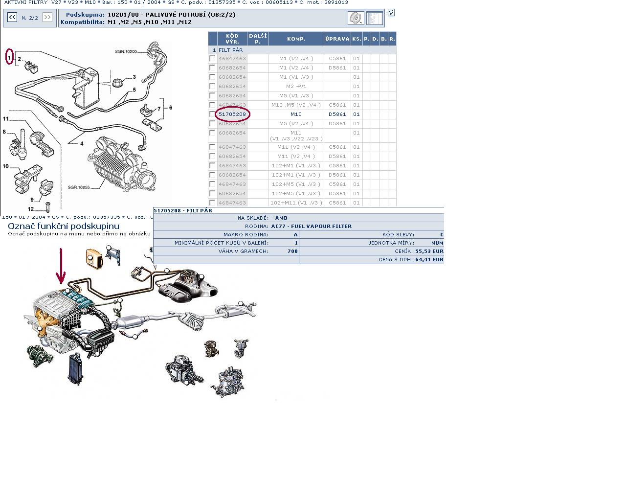

Příspěvek od roberto37 » 19.5.2010, stř 15:27
No a na JTS oto je jak?
Re: nízký výkon
Příspěvek od Kůrkyn » 19.5.2010, stř 15:49
To je nádoba s aktivnm uhlím, přes ní se odsávají výpary z nádrže apk ase spalují v motoru. Ale cca od r 98 nemají Fiati palivové filtry, protože palivo neobíhá z nádrže k vstřikovací liště a zpět, ale je natalkované jen jednou hadicí, na jejímž konci jsou vstřikovače.
