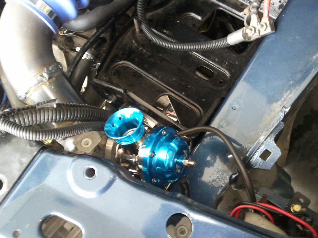

- montaz BOV Greddy

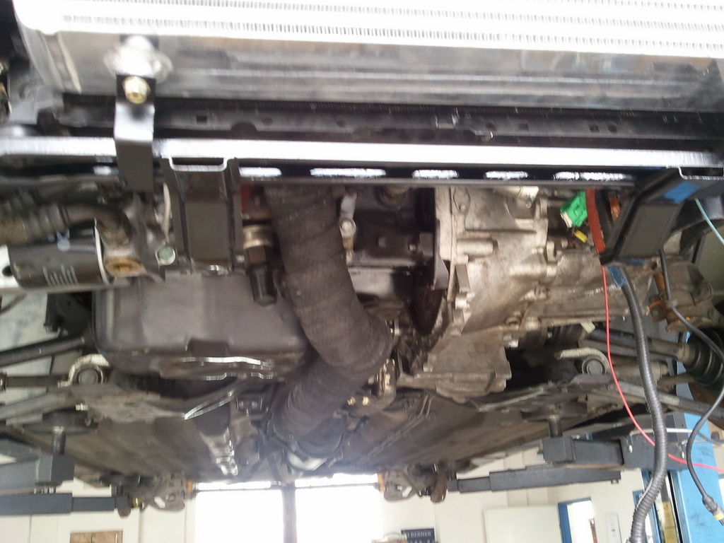

Musi se jeste doresit problem s naraznikem - kvuli velkemu turbu musel byt posunut chladic o nedo dopredu tim padem byl posunut i ic coz vede k dalsi uprave predniho narazniku - problemem je konkretne zebrovani mezi mlhovkami ktere se bude muset trochu obrousit nicmene chci ho zachovat kvuli pevnosti narazniku a nevim jak by to potom vypadalo po jeho odstraneni.
Musela se jeste dodatecne upravit spodni pricka ktera drzi chladic kvuli mistu pro protaszeni trubek. Malo mista je take mezi svody a trubkou od ic ktera vede vrchem a ktera bude dodatecne omotana termoizolacni paskou.

BOV Greddy
BOV Greddy

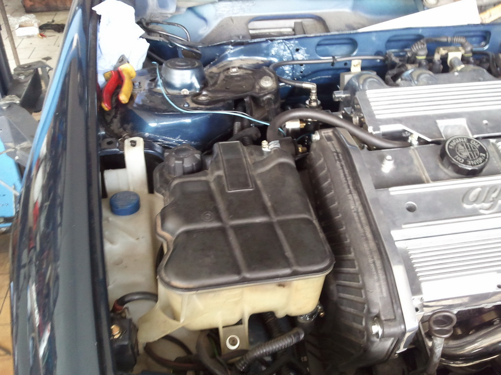

Takze po dovolene prinasim nove informace .:
- Problemy s elektrikou vyreseny - otackomer, teplota vody, couvacka funkcni, u ventilatoru je spaleny odpor a zasekla vrtule - odpor mam jiny tak to jeste zitra vyzkousim az budu u auta a vrtule je jiz vymenena.
- sahary funkcni - odstranila se prebytecna kabelaz vcetne modulu ktery spina sahary v zavislosti na teplote motoru (jedna sahara je na motor a druha na klimu a modul urcuje zda roztoci jednu saharnu nebo obe podle toho jak je motor zahraty). Nahrazeno dvema rele - sahary spinaji obe dve najednou.
- vymenena predni ramena, manzety poloos, naboje
- unik vody mezi motorem a prevodovkou vyresen
- doupraven predni naraznik pro IC - nakonec to nebylo tak hrozne jak jsem si myslel.
- svary potrubi k IC byly zabrouseny a potrubi bylo nastrikano cernou barvou a obaleno termopaskou.
- odstraneny podspojler ze zadniho narazniku (takze ted uz je to "jen" zahlazena serie .
Nyni probiha "ucesani" kabelaze v motorovem prostoru - nove prichytky, husi krky atd. Zbyva jeste rozmerit si potrbubi od vzduchoveho filtru k turbu coz by melo probehnout zitra az pujde auto na zvedak na kontrolu zda jeste nekde neco neunika a pak uz by nic nemelo branit tomu zacit zajizdet motor a prvni kilometry .
Detalnejsi foto upraveneho narazniku. Z fotek se muze zdat ze IC nesedi po sve delce presne vuci narazniku - je to tim ze naraznik na fotkach neni jeste dopasovany a drzi zatim jen na dvou sroubech.
