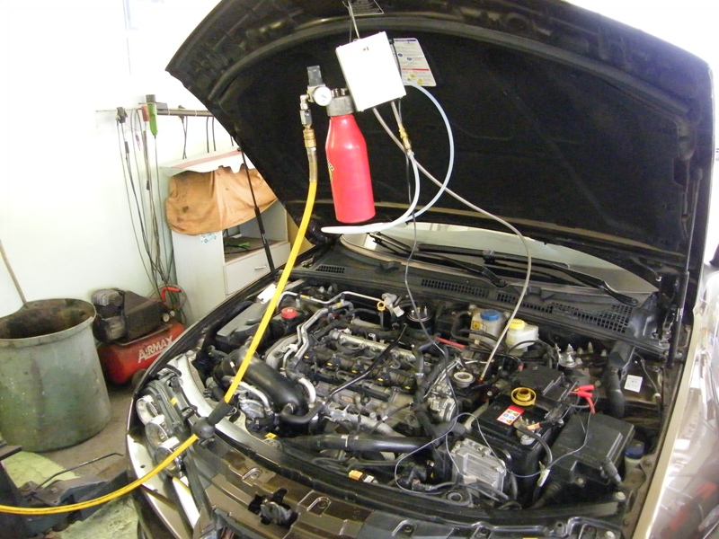

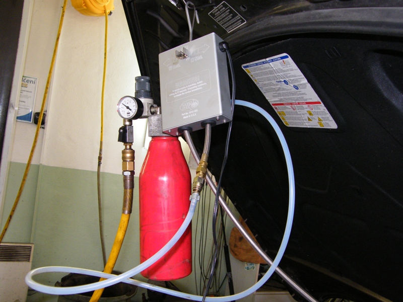

Ještě přikládám foto dekarbonizačního přístroje napojeném na Alfušce a video z mého pohledu jak jsem přes půl hodiny udržoval otáčky na 1200-1300:

To video jsem dělal v době, kdy to bylo docela stabilní a v některých momentech ty otáčky dost lítaly až někam ke 2000 a strašně to klepalo, takže jsem měl co dělat hlavně v závěru, kdy mi už noha vypovídala službu.
Jinak proběhla další kratší jízda a jede to fakt pěkně, ale jak jsem už psal, hodnocení si nechám až po delších štrekách cca za dva týdny.
Ještě závěrem jedna perlička:
Ten servisák co mi dekarbonizaci dělal, když se ptal proč to podstupuji v 60.000 km a já mu řekl, že mi to házelo motor do nouzáku s chybovým hlášením zaseknutí škrtící klapky, tak mi řekl, že podle něho může být vadná právě jen ta klapka. Údajně viděl několik stejných klapek, které měly zlomený zub v pohonu, nebo zatečený olejový sajrajt v motorku. Když jsem si představil, že celý můj problém bude možná ve zlomeném zoubku ozubeného kolečka klapky(oprava cca do 2000kč), tak mi bylo chvíli nevolno, že jsem za celou tu akci kolem dekarbonizace vysolil něco přes 10.000 (malá a velká dekarbonizace + 2X výměna oleje + 3 návštěvy servisu). Právě ve značkovém servisu v Ostravě mi řekli, že ta klapka je OK a že bude nutné řešit zasrané sání. Poté, co jsem se uklidnil, mi došlo, že to byla investice do budoucna a motor by měl být čistý a 2 výměny oleje taky neuškodí. Pokud mi tedy auto opět do nouzáku padne, tak rozeberu škrtící klapku nebo koupím novou a dám si panáka.

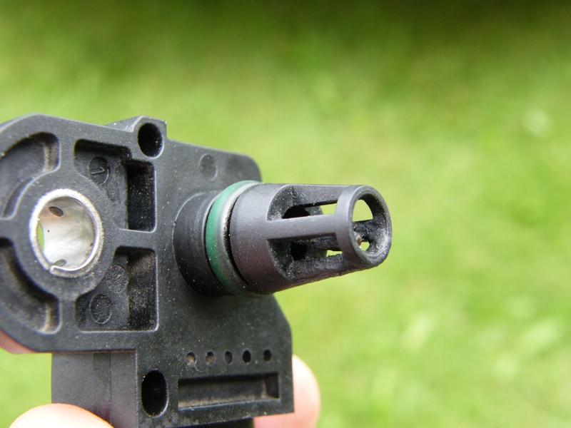

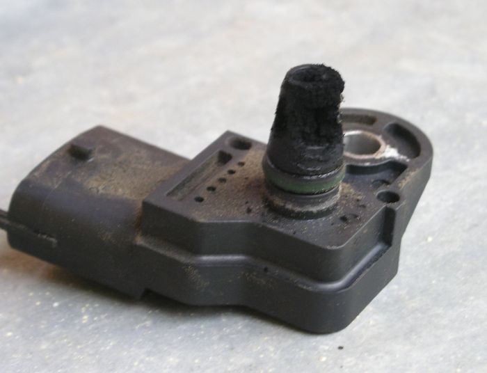

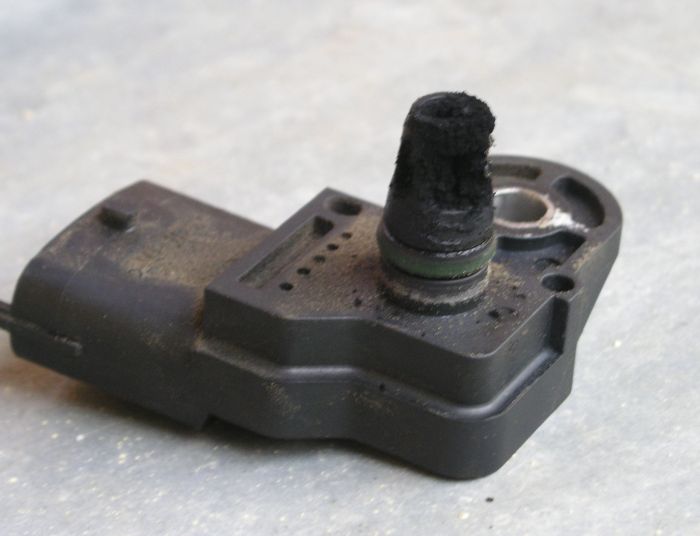

Ještě jednou jsem si pořádně přečetl chybové hlášení z diagnostiky a v popisu chyby klapky bylo mimo jiné i něco jako "chybí siglál z čidla". Vytáhl jsem čidlo z vrchu sání a koukněte jak vypadalo...

bych to čidlo ještě prostříkal isopropylem a uvidíš, ale asi jsi na to kápl
Re: Envel - Alfa Romeo 159 Sportwagon 2,4 JTDm 20V (2007)
Jasně, pročistím ho dodatečně pořádně, ale jsem na návštevě, tak prozatím alespoň takto. Pokud je to ten problém, tak se to musí projevit i tak.

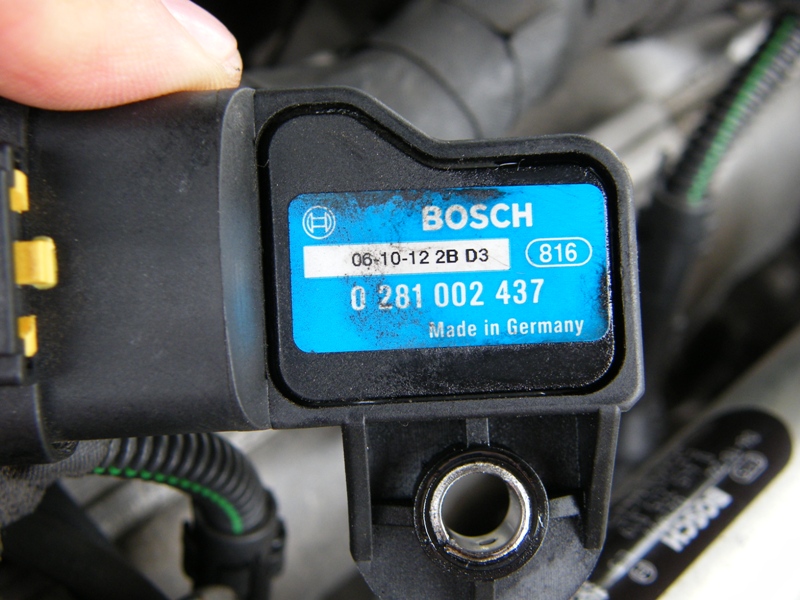

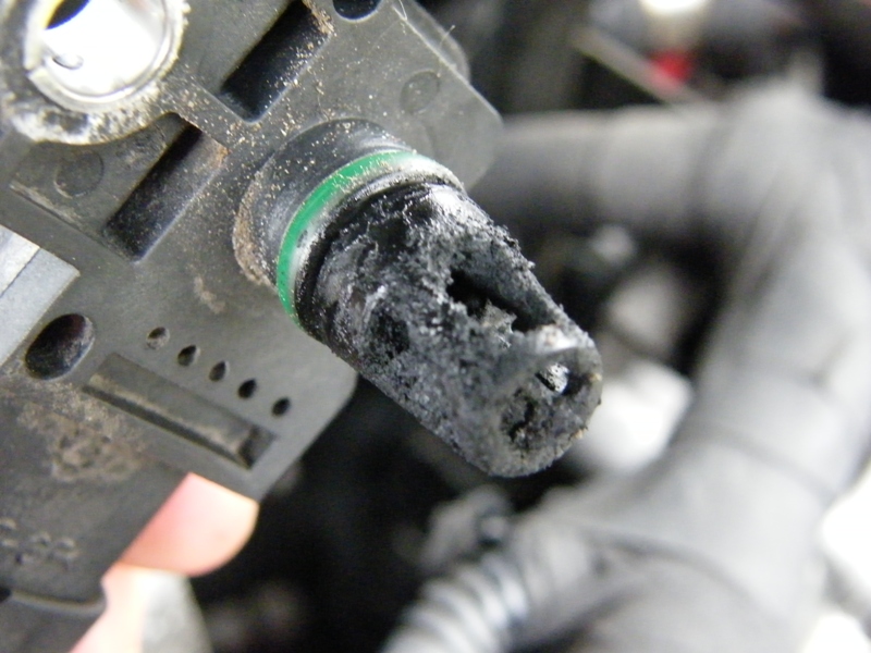

Je na tom napsáno BOSCH, na 100% to bude ono!

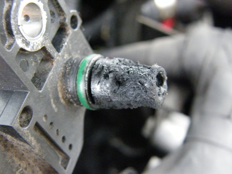

tohle není ono, tohle je snímač plnícího tlaku a to, že je takhle zasraný, to po té dekarbonizaci značí, že to bylo úplně kničemu, protože jinak, by mělo být hezky čistý.
ta klapka co ti to píše je hned vedle EGR ventilu, u nás ti do ní vede kovová trubka

Ale já vím, že čidlo není klapka.
Jsme se o tom přece bavili x-krát.
Jen jsem v popisu závady klapky viděl něco jako "chybějící signál z čidla", přesně to už nevím bo jsem to zmazal, tak jsem se na čidlo podíval a ejhle...
To že dekarbonizace čidlo nevyčistila celkem naznačuje, že pokud to i něco vyčistí, tak pouze v přímém směru toku vzduchu v sání a to čidlo je utopené trochu bokem. Přiznávám, že mě to dost šoklo v jakém stavu to čidlo bylo.
Pokud to není čidlem, tak už to bude fakt jedině vadná klapka, možná ten vylomený zub. Už jsem se díval na Allegro a velký výběr není, no uvidím.
Ještě bych založil novou anketu u všech co mají 159 JTDm, v jakém stavu to čidlo mají. Podívat na ní stojí cca minutu práce a vyčištění dalších 10. Předpokládám, že čidlo bude vypadat podobně u všech co jej ještě nečistili.

Takže, jestli mohlo tohle čidlo hodit auto do nouzáku, tak já bych neujel ani 100m.

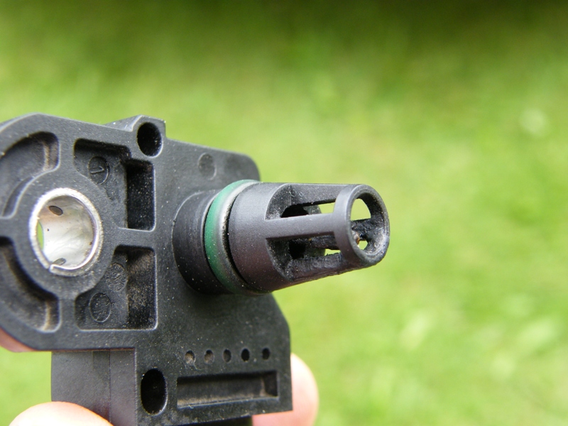

Encel : zkus si ho zněkým prohodit, jinak u mě je taky tak zaprasený, to čidlo samotné stojí něco kolem 2t v kelly
Tak čidlem to není, dnes opakovaně nouzák. Už si na to začínám zvykat.
Od očištění čidla jsem ujel přes 500 km a akorát se mi zlepšila spotřeba. Včera jsem ujel 400 km za 7,0 l/100km a bez nouzáku, už jsem se začínal těšit a dnes za 140 km nouzák asi 4x, hnus velebnosti
. Pouze spotřeba zůstala lepší, něco málo přes 7.

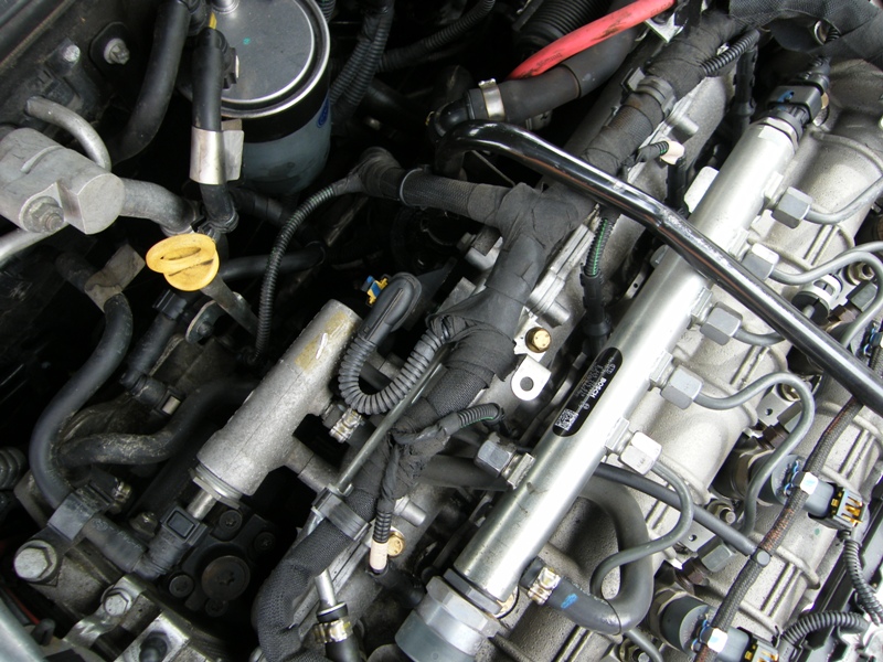

Koukal jsem dnes na tu klapku a ta vypadá OK, zuby v převodu od motorku perfektní, klapka samotná relativně čistá, pouze motorek by mohl být poruchový, ale to se mi nějak nezdá.
Další co jsem po sundání klapky viděl je neskutečný maras (zkoušel jsem to fotit, ale nejde to zaostřit) v prostoru sání, takže dekarbonizace zřejmě nepomohla vůbec
. Vytahování peněz od lidí za nic mě dost vytáčí, budu to reklamovat. Jediná možnost jak vyčistit sání je jak to provedl Cendler.
Nevíte někdo, jak otevřu vířivé klapky nastálo do polohy otevřeno, abych případně vyloučil to, že je opravdu problém na nich, jak mi původně říkali v AF servisu? Radil mi to Tanguero, ale nemám páru jak na to.
Chtěl bych vyzkoušet všechno co se dá bez investic dřív, než začnu rozhazovat za kdejaké díly, které můžou být OK. Pokud to nebude ve vířivých klapkách, tak vyměním škrtící klapku a pokud nepomůže ani to tak auto podpálím a budu chodit pěšky
