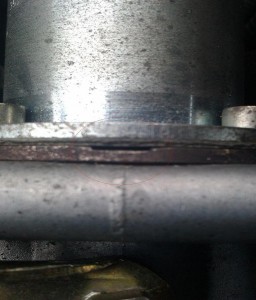

Na obrazku som zvyraznil taku medzeru v tesneni u EGR. Cast kde sa spaja jedna polovica s tou druhou.
Videl som, ze sa sem tam odtial zadymilo. Je to normalne?

Mám ji tam taky.

Mají to všichni. :wink:
