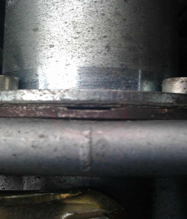

Po vycisteni EGR vsetko v poriadku. Akurat som ale v teme JTD pisal, ze mi cez tu medzierku (ako je tesnenie medzi jednou a druhou castou EGR) sem tam vysiel dym, ale to je asi nejaka ochrana proti prilis silnemu tlaku.

Dymia sa odtial vyfukove plyny, ktore idu cez EGR.AHOSO_VIDAHO píše:to bude prdlá hadice od vzduchového filtru do sání. Přesně to samé jsem měl já.
