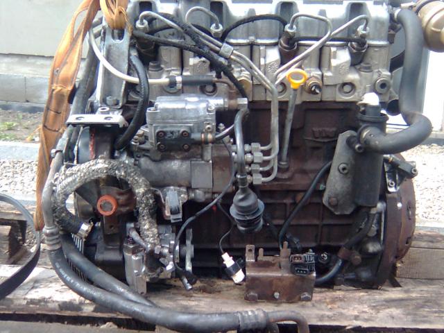

Potřebuji si změřit, jestli nemám někde "seklý" kabel.
Nejde mi proud "na otvírání" nafty na čerpadle. Když přivedu natvrdo 12V, auto má
snahu chtit, rosvítí se kontrolka žhavení a auto nechytí.

Již zde nebylo 12V na čerpadle - přivedeno na tvrdo 12V pro čerpadlo, auto jezdilo bez problémů cca 2 měsíce.
Pak se občas rozsvítila kontrolka na žhavení a auto chcíplo. Šlo normálně nastartovat a zase jezdilo do dalšího rozsvícení kontrolky žhavení. Postupně se zkracovaly intervaly rozsvícení se kontrolky.
Pak běželo auto pouze na volnoběh, při sešlápnutí plynu se rozvítila kontrola žhavení a auto chcíplo.
Dnes již ani nestartuje.
Díky za všechny rady.
Milano: zkoušel jsem 2 diagnostiky, ale bohužel nic.
Schéma, jak jsem psal, jsem taky nenašel. Předpokládám, že budu mít někde úpadlý kabel nebo kostru.
Jinak popíšu průběh projevování se závady:
Výměna motoru - z důvodu: původní motor jel normálně, jen odešlo turbo, sežralo olej a vylágroval se motor.
Dán kompletní jiný motor, elektrika zůstala původní

řeknu to takto:
vyzkoušel jsi vše kromě vstřikovacího čerpadla??
ta elektorinstaalce na čerpadla by měla být přišroubovaná jen 4 má šroubkama, ale jen jednou jsem to držel v ruce a nevím co na tebe "vypadne"po sundání, ale třeba bych to zkusil na tom vylágrovaném motoru, tam nejni co skazit, ne?? a případně to pak prohodit
teoreticky by to měla být jen patice
Re: HELP !!! Schéma motorové elektiky pro 2.5 TD
Jdu to vyzkoušet.

Tak elektrika na čerpadle vyměněna závada pořád.
Nový poznatek při vyplé elektrice do ventilu na čerpadle můžu startovat a žhavení se nerozsvítí, jakmile připojím 12v a motor začne chytat okamžitě, se žhavení rozsvítí.

hmm
vše vyměněno a stejně to nefunguje
když tedy startuješ jak má, motor se točí na prázdno a nechytne a když připojíš na 12v čerpadlo, tak motor má tendenci chytat, ale stejně nechytne??
je to jako by snímač polohy klikovky byl špatný, jako by řj nevěděla kdy zrovna má vstřikovat a tím, že to připojíš na 12v ta obejdeš řj a motor chytá....
už se v tom strácím
zkusím zjistit o tomhle EDCčku víc info
Záhada z poloviny vyřešena
Byla upadlá kostra u naftového filtru. Motor běží, ale teď má 1400 otáček a hrozně klepe
jako by běžel pořád na "předsuvník"

1400 otáček by mohl být nouzový režim na dojetí??
zvýšený volnoběh to má mýt tak cca 1000 při studeném motoru, ale to asi víš
zkus odpojit konektor od předsuvníku vstřiku (nějakej konektror na spodku čerpadla)
čim dál lepší
Odpojit konektor jsem zkoušel, při zpětném zapojení přestal motor klepat, ale otáčky zůstaly stejný a pulsují cca 200 otáček dolů. Motor je hodně citlivý na plyn, při drobném sešlápnutí hned reaguje. Při zařazení rychlosti a bez plynu pouštění spojky a přibrždění motoru na cca 1000 otáček se motor sklidní a drží volnoběh na 1200 otáček, po sešlápnutí a puštění plynu opět vylezou otáčky na 1400 a pulsují.

to vypadá jako by to čerpadlo si dělalo co chce, že by špatný regulator, nebo ten je už řízený nějak elektronicky přes ŘJ?
- Milano75
- Příspěvky: 5150
A.J.Michal: tohle je jiná liga VM motoru
DavidAR:
a když motor zahřeješ na provozní teplotu tak se to změní, nebo je jedno jestli je motor teplý či studený
je stejně nepochopitelné, že to vše fungovalo, pak vypadl drát z filtru a nejelo to, po zapojení si motor jde nastartovat, ale neběží jak má.....
pitomá elektrika
pitomá elektrika
Je jedno jestli je motor zahřátý nebo studený běží to pořád stejně. Ta elektronika je jen k vzteku.
ted už jedině zajet do servisu na diag.
Bude to sice hrozná jízda, ale nic jiného už my nezbývá. Zítra to zkusím a dám vědět, jak jsem dopad.
Tak záhada vyřešena jé přidřené čerpadlo.
