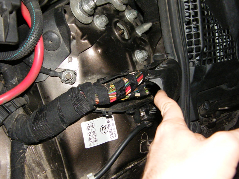

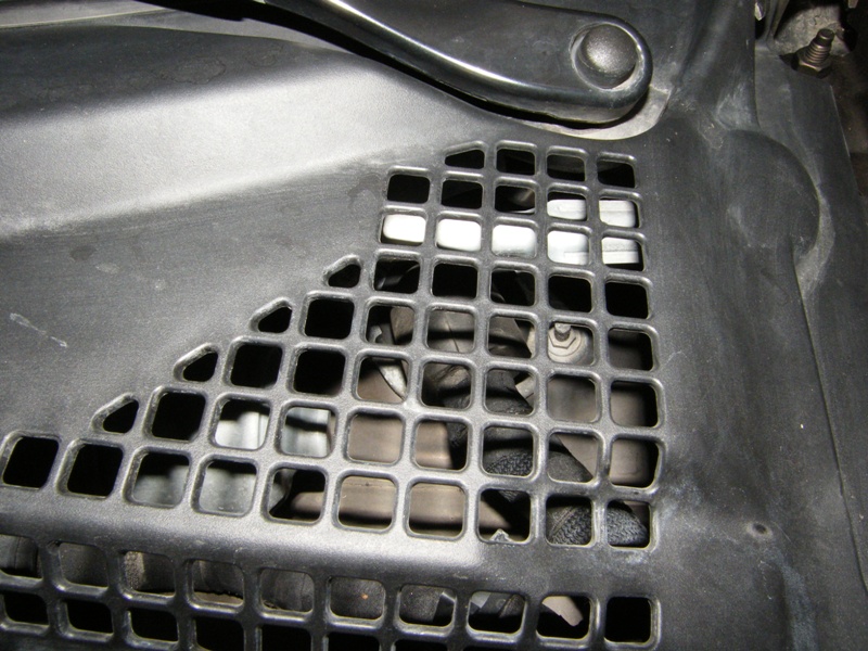

nepodařilo by se ti protáhnout kabel průchodkou k pojistkovnici? tam jde tlustej napájecí, kterej ožije až po otočení klíčku, vlastně by tam mohla být i volná pozice na pojistku... takhle jsme to tahali v 147

Průchodka, pokud jsem ji správně identifikoval je dost neprůchozí - viz foto.

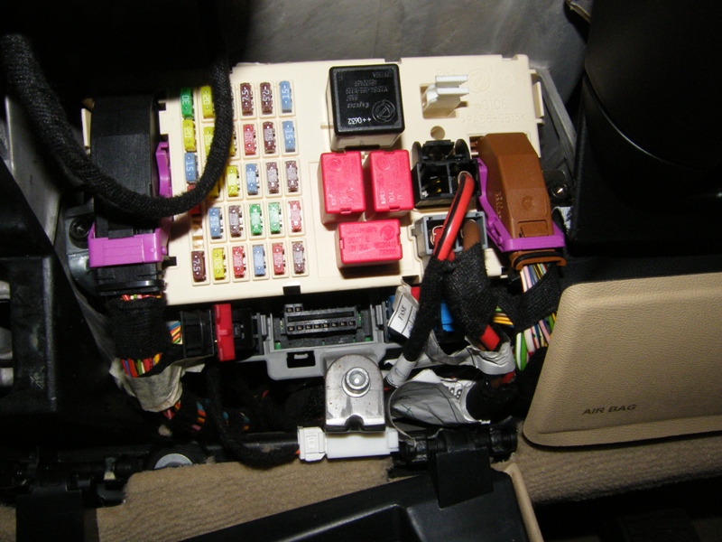

A pokud by se mi to i povedlo, který kablík v pojistkovnici (foto 2) je ten co jste použili ve 147?

Příspěvek od Petr147 » 8.10.2011, sob 15:41
jak mas ty dva u toho hnedeho konektoru, pravdepodobne bude plus i v tom hnedem, ale to musis vyzkouset který z nich to bude.. vlastne on muze byt spinanej z pojistek a relatek u motoru, takze by to slo natahnout z tama, proste bych vzal voltmetr nebo zarovku jestli nemas voltmetr a zkoušel červené, který bude s vytaženým klíčkem mrtvej a pak zkusit zastrčit klíček a zkusit, jestli ožil
