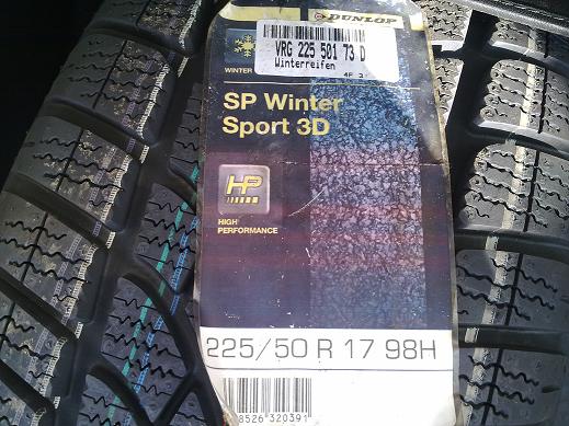

někdo se mě ptal přes SZ na zimní gumy, nějak to nemůžu najít
Ale mohu mít
225/50/17 98H Dunlop SP sport winter 3D nové a za cenu s dokladem 14000kč(poslední sada za tyhle peníze)
225/50/17 Pirelli mají být hodně pěkný, přesný typ bych musel zjistit, vyrobené loni a byly na nějaké předváděcí akci, najeto do 500km, takže skoro nové a za 10.000kč s dokladem
bez dokladu by bylo ještě méně
Ale mohu mít

S dokladem = faktura na 14tis včetně DPH ? To jsou tyhle http://www.pneunet.cz/pneu/7954/dunlop- ... 8-H-zimni/ ? Bez faktury kolik ?

pirellky jsem si SZ zamlouval

Mě právě spíš zajímají ty Dunlopy, sice už jsou na trhu nový 4D, ale já jsem byl vždycky se 3D spokojený tak bych je klidně vzal...

mawa : ano jsou to přesně ty co jsi poslal, mám jednu fotku co jsem fotil ty svoje, jinak vím že má poslední sadu za tyhle peníze, takže jednejte rychle, aby ještě byly
jinak 4D má taky koukaly jsme na ně a říkal podle zkušeností, že ty 3D budou lepší, o ceně se bavit nebudu, ta je někde jinde
