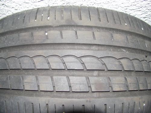

Dnes jsem přezul na zimní a mám k prodeji 4 gumy Pirelli PZero Rosso 225/50 R17 V98.
dvě jsou se vzorkem 4,5 mm a další dvě 7 mm.
Cena za sadu je 6.700,-
Pokud máte zájem tak se ozvěte.
Důvod prodeje je že jsem si pořídil 18 cannes včetně nových gum.

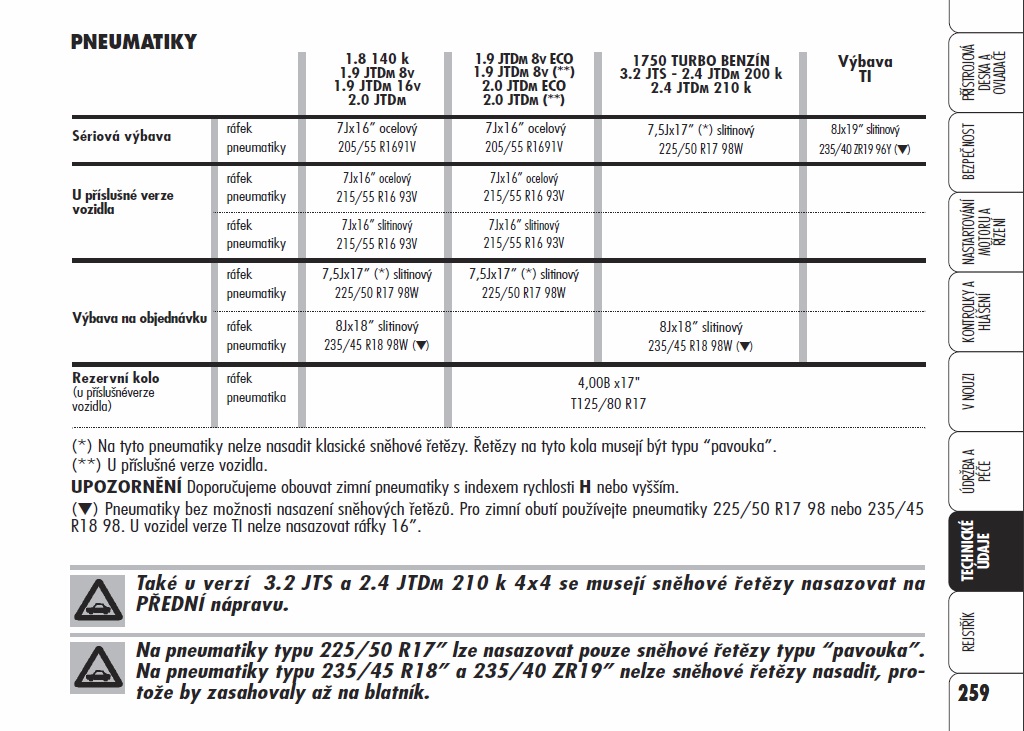

Zdravím všechny, nevíte jestli se mi vlezou na zimu kola R17 235/55 jde o to že je mám s předchozího auta a mám je schované ať vím jestli to tam napasuju vím že o neco podle originalu presahuju o neco malo ale myldsmi ze tam je velka rezerva...v aute jezdim max ve dvou a je to 1.9 JTD SW...Děkuji za příspěvky
- ReznikCZ
- Příspěvky: 1902
Re: Alfa 159 - Pneu a kola - pokec
No problema
Krom toho, že to je totálně jinej rozměr, tak záleží jestli mluvíš o kolech nebo o pneu
Jinak 235/55 to je z nějakýho SUV ne?
[-o<
- Petan147
- Příspěvky: 298
- Registrován: 18.2.2008, pon 08:50
- Bydliště: kousek za Hlučínem
Tuším, že alternativní rozměr je 235/50 R17, tak by tam mohlo vejít i tohle....
Ještě bych se rád zeptal. Používá někdo na Alfině se 17" sněhové řetězy?
