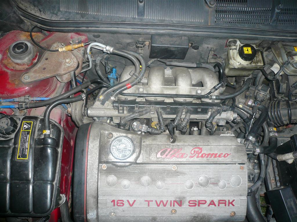

Zdravím pánové, alfa 145 1.4ts , udělaná hlava (ventily ,gufera ,srovnáno, vodítka prý v pořádku), vyměněné kroužky . Při běžné klidné jízdě je vše v pohodě , ale jak se začně vytáčet kolem 4tis a výš , okamžitě začně žrát olej , kouř z výfuku a dokáže sežrat 2l/1000km . při tom kouření začíná i trochu ztrácet výkon takže ho tam půjde asi opravdu dost. Napadlo mě jestli nemůže utíkat olej při sepnutém variátoru.

tuta146: pokud myslíš elektroventil variátoru tak na ten mám podezření taky . foto jsem dal zatím jen z netu , za hoďku to blejsknu foťákem.

Příspěvek od tuta146 » 17.10.2011, pon 20:09
Vyfoť směrem od uložení tlumiče tuhle část

tuta146: tady jsem něco nafotil ..
HonzaR: nejde o to že nečasuje , jde o to že ventil je v sání , a k němu vede tlakovej olej ,a jestli tam bude něco špatně může při otevření ventilu jít olej do sání .
Re: Spotřeba oleje a kouřivost
Příspěvek od tuta146 » 17.10.2011, pon 20:42
Tenhle zmetek to byl... Zkus ho odpojit. Mě se po odpojení snížila spotřeba oleje tak o polovinu a po výměně to bylo v pohodě.
