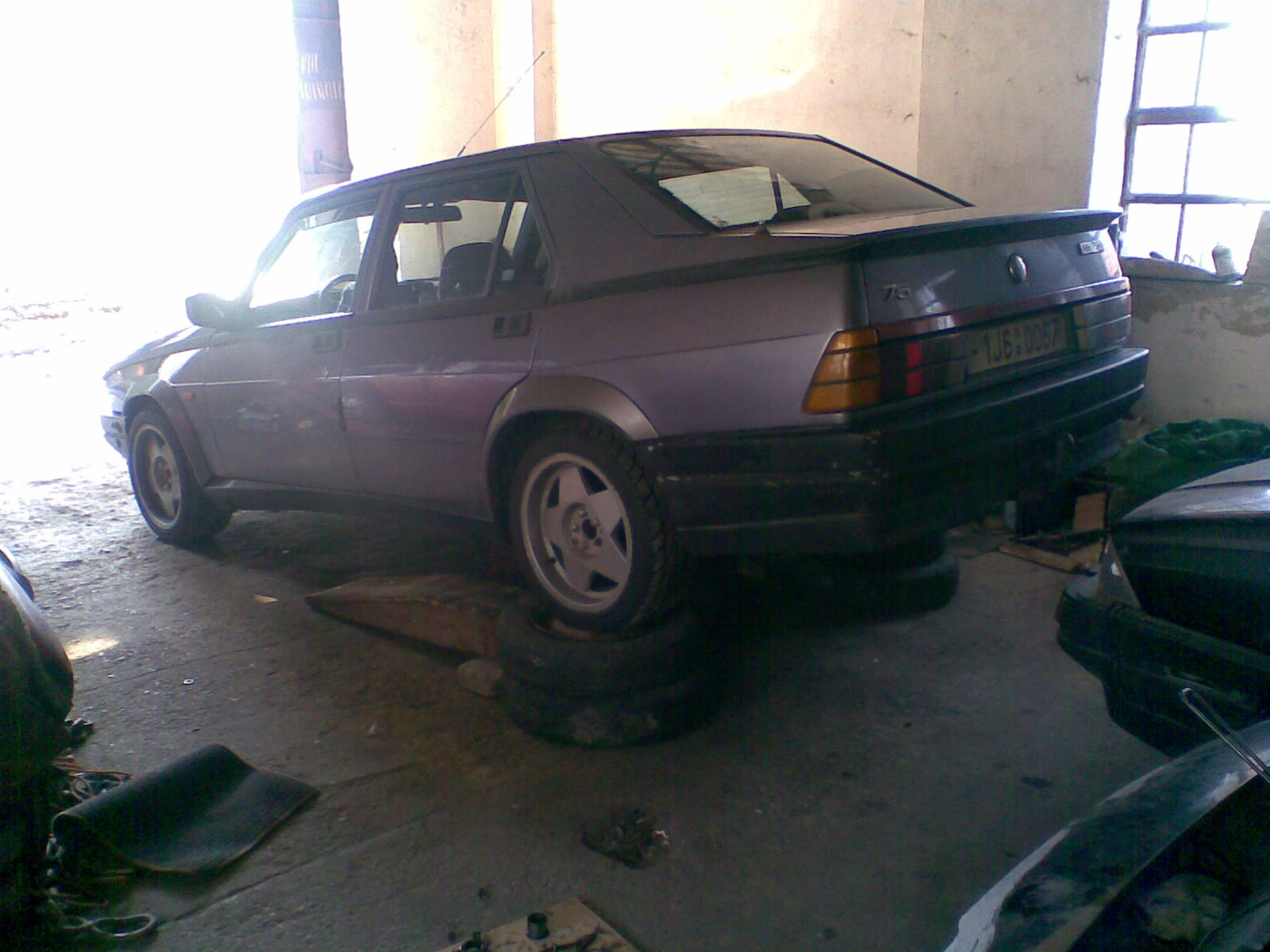

No ještě popřemýšlím a uvidím. Ono nesehnal jsem žádnou dílnu (ve svojí nemám jámu ani sloup) kde bych to mohl dělat, takže to asi předám někomu jinému a nechám to na něm jak to udělá.

si udělej ze dřeva nájezdy ne?? nebo dej pod kola staré kola nebo oboje
Re: Koroze podlahy
Nájezdy mám problém je, že vepředu je nárazník tak nízko, že nájezdy nepujdou použít, ale to by se dalo vyřešit delší fošnou.
Ale když jsem si to nějak tak sečetl tak můj karosář mi udělá ten podvozek za talíř, já sám bych dal za materiál jenom pětikilo a navíc xhodin strávené práce v zimě (a to mi vadí nejvce, válet se někde na zemi v kose, a to jsem zimní tvor
Spíše mě trápí dutiny, ty mi neudělá a já zase přesně nevím jak na to (čti: kde všude to cpát).
Ještě si to rozmyslím podle času a chuti, momentálně ani jedno z toho nemám

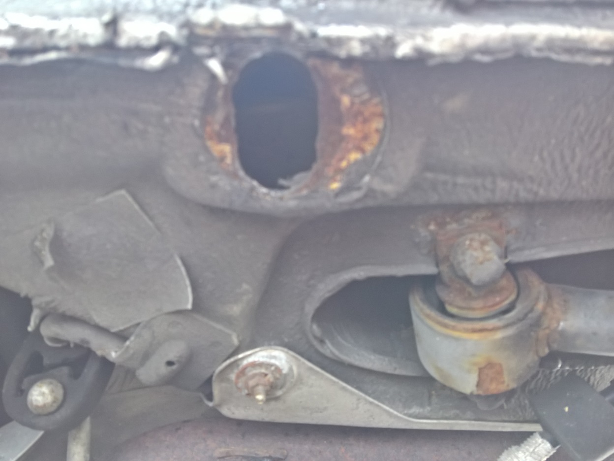

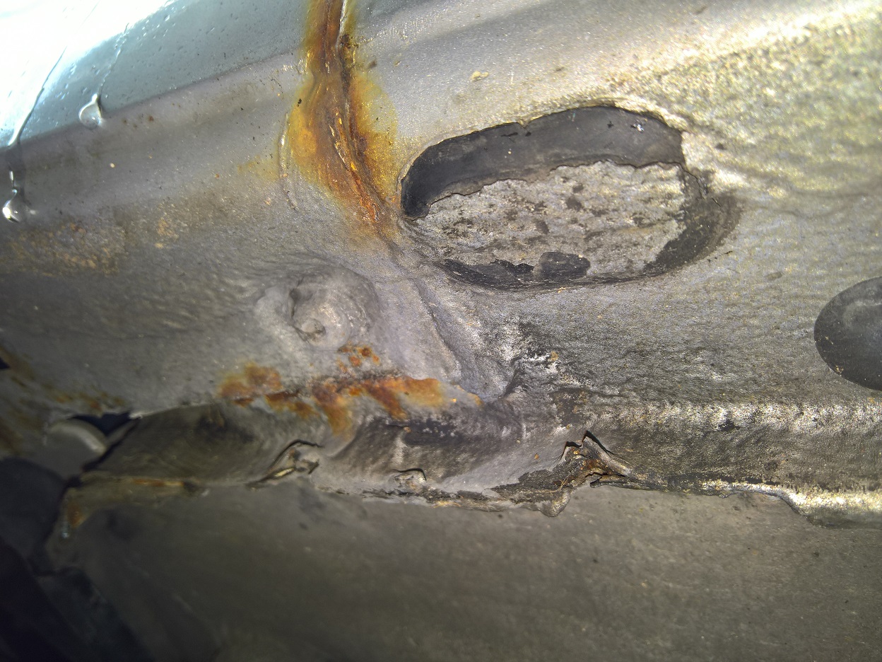

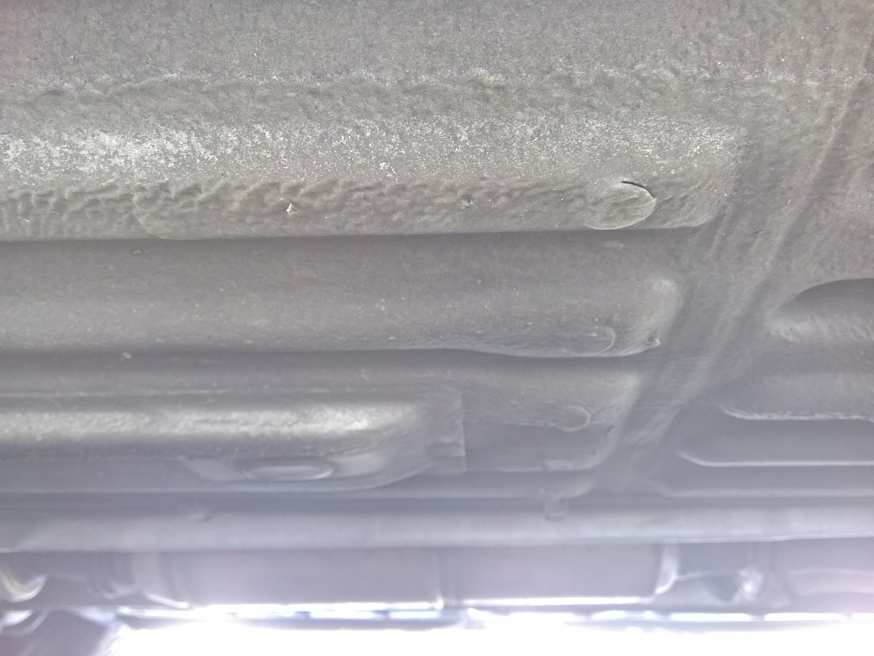

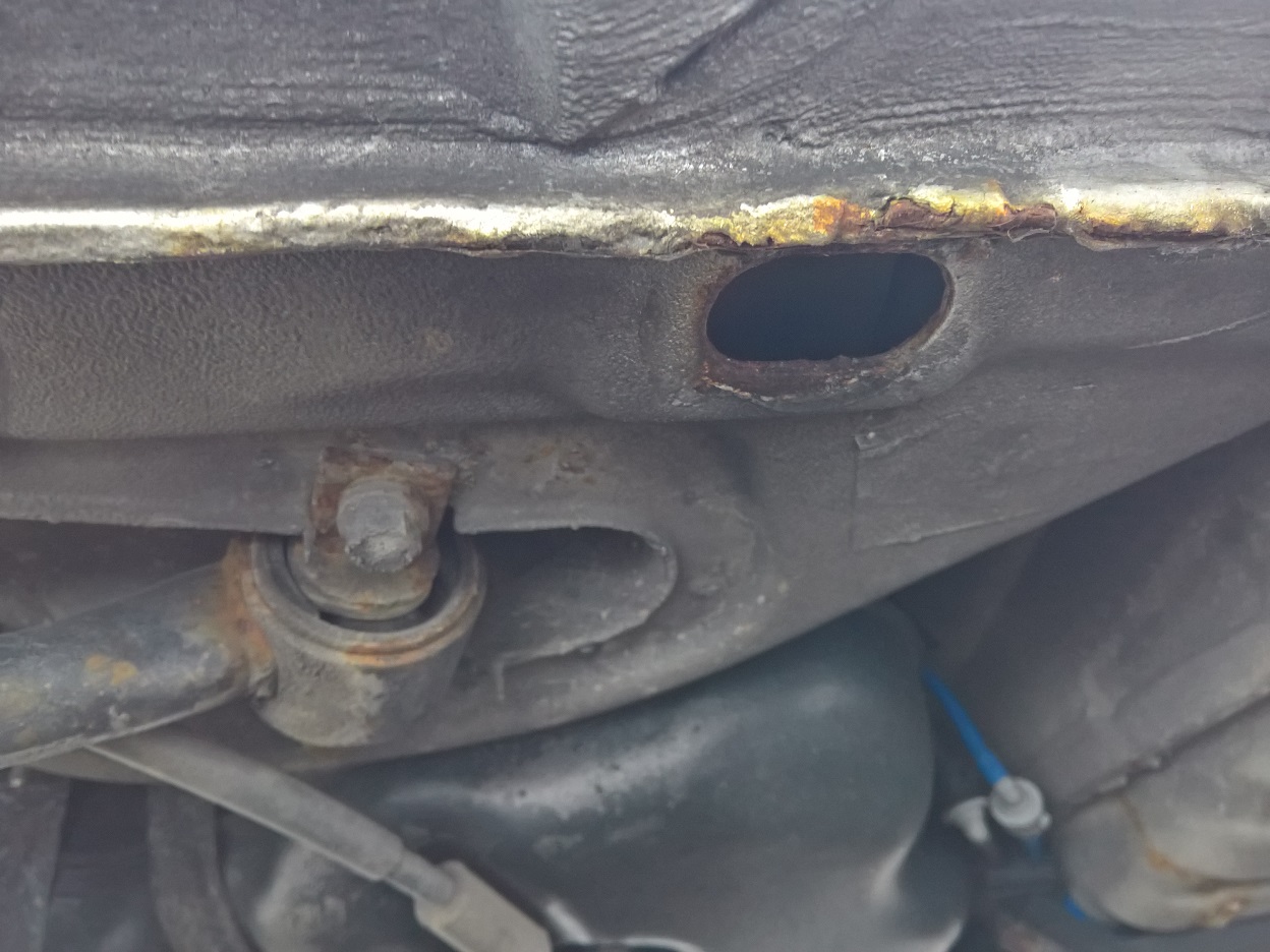

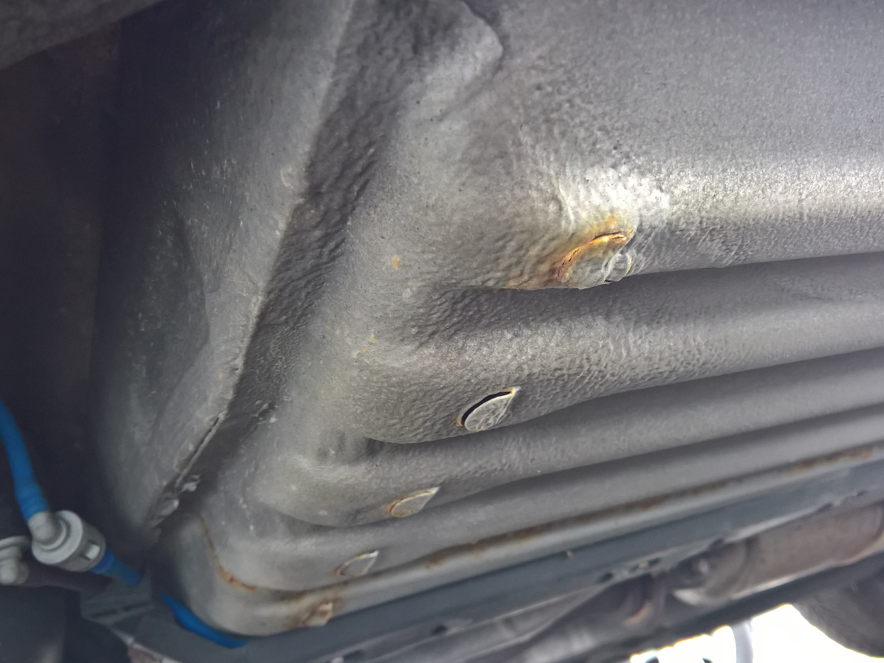

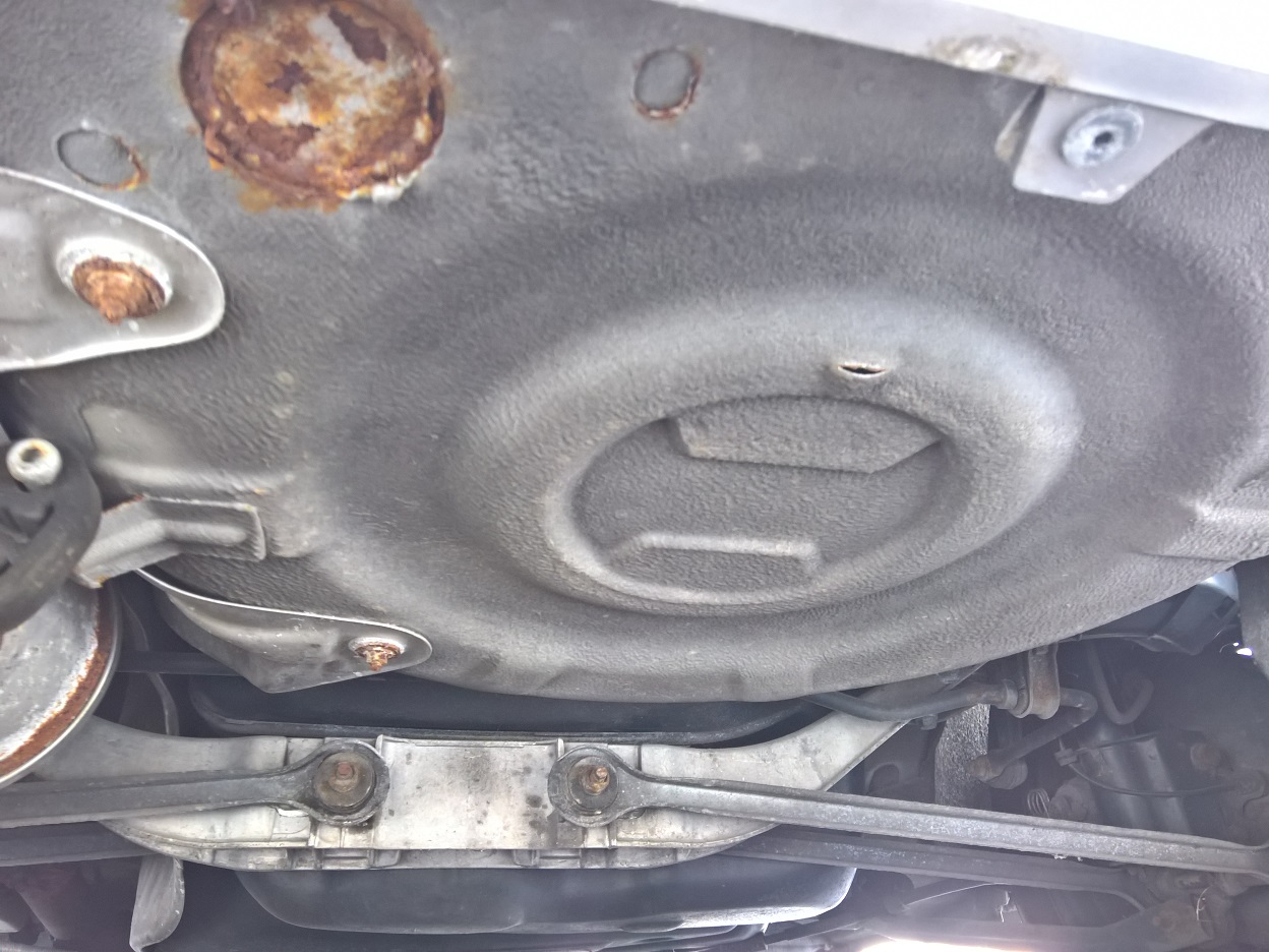

co na to říkají místní znalci? řešitelný za nějaké rozumné love, nebo to je passé?
EDIT-nevím proč se mi fotky otočily, omlouvám se
- Marek_3L
- Příspěvky: 118
- Registrován: 1.10.2015, čtv 19:14
- Bydliště: Rozsochatec (HB)
Re: Koroze podlahy
Díry nutno vyvařit, počítej že z díry 2x2cm se zvětší na 10x10cm, zbytek co je povrchovka tak půjde zachránit olejem a odrezovačem. To je 156, žejo?
