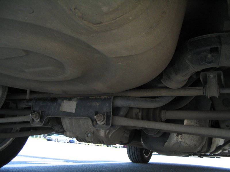

Foto zadku, příčný ramena vypadaj zesílený oproti klasice...

1, Je jich málo jak prase, takže kupovat vše origo a čekat dlooouho na díly.
2, Je to dobré na zimu, ale na nic víc. Ty nápravy jsou náchylné i při běžném ježdění a pokud stím bude člověk pravidelně někde mimo jezdit tak to dostane pěkná záhul.
3, Ta zadní náprava mi osobně nepřijde moc ideální. Většinou jsou dost modifikované na náhon 4x4 tady asi moc ne.
Je to super auto, ale už sama o sobě je alfa auto co chce vekou péči a tady to bude platit dvounásob. Líbí se mi, ale chybí mi na něm to, že to není alfa jaká by měla být, chybí jí to proč si lidé alfy kupujou.
Pokud kombíka 4x4 tak jsou lepší volby, xc70,passat 2.8v6, fůra subaru.
Toť je můj názor.

1. Z toho co je tam proti klasický 156 jinýho asi nic extra odcházet nebude. Takže myslím, že strach o díly není na místě.
2. Samozřejmě to není auto na pole jak už tu bylo psáno. Tam by si brzo odepsal cokoliv.
3. Většinou jsou ty zadní nápravy pro 4x4 modifikovaný právě na multiprvek (třeba Octavia 1 4x4). Nějak nevím co tam místo toho víc chtít. Vždyť ta zadní náprava u 156 má kořeny v nápravě z Delty HF Integrale.
Že by s tím bylo nějak extra víc starostí si nemyslím, ten systém pohonu 4x4 maj roky odzkoušenej a narozdíl třeba od zmíněnýho Volva s tím nejsou problémy. A komu by neseděl zvýšenej Crosswagon tak může vybrat klasickýho kombíka Q4.

1) Oproti klasický 156 jsou jen delší tlumiče a jiný nárazníky (zadní náprava možá taky)
2) Pro normální ježdění to je auto bez problémů. Nápravy na crosswagonu nejsou o nic náchylnější než na klasický 156. Není to offroad, na pole s tím nemůžeš a upřímě nikdo normální tam s tím ani nejezdí.
3) zadní náprava je podobná jako u některých subaru
Pukud kombíka s 1.9, 4x4 a příjemnejma jízdíma vlastnostma a zvýšenou světlou výškou tak za podobný peníze nemáš moc jinejch možností. A jak už psal Speedy, když to chceš mít u země tak můžes pořídit 156 Q4, nicméně těch je ještě míň
