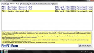

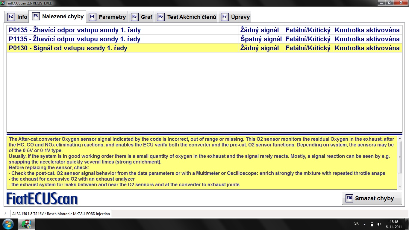

Alfa 1.8TS Euro 3,r.v.2001,poradte cez fiat euscan mi naslo tieto chyby,vyzera to na lambdu sondu 1rady pred katalizatorom od strany rozvodov.Odpojil som ju,vymazal chyby a oni opat naskocili tie iste aj ked bola odpojena.Da sa nejako otestovat?Nestretol sa s tym niekto?Dik.
Re: Cyby P0135,P1135 a P0130
Příspěvek od Kůrkyn » 8.11.2011, úte 08:51
musíš dát novou sondu
