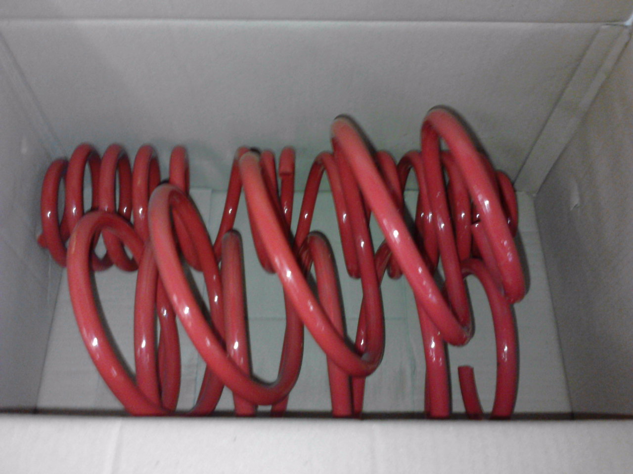

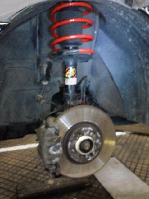

Pak přišly na řadu po opravách i nějaké ty úpravy a to konkrétně sportovní pružiny. Kupoval jsem je úplně nové včetně homologace se snížením -25/25. Problém nastal ale až po nasazení kol. Díky zadním diskům 9,5Jx17 a podložkám 20mm kola drhla o blatníky při větším propérování, takže jsem to vyřešil dorazama na pržiny a tedka je to OK.

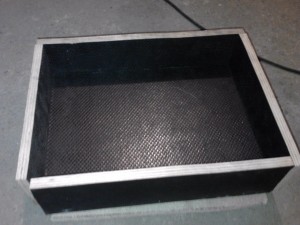

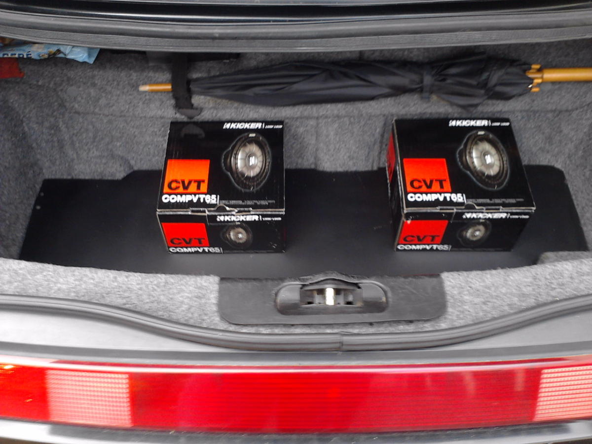

Dále a prozatím před zazimováním (záleží na počasí), jsem řešil ozvučení alfy. Po dlouhém promýšlení kam osadit subwoofer a zesilovač tak, aby se kufr dal nadále používat, vypadalo to pěkně a aby to hrálo, jsem došel k závěru že nejlepší bude vyměnit originální reproduktory 165mm za hlavovými opěrkami zadních sedaček za dva subwoofry značky Kicker. Zesilovač jsem nakonec koupil čtyřkanál Crunch a umístil jsem ho do kufru do vlastnoručně vyrobené bedny a je schovaný pod plexisklem. Jsem s tím spokojen, ale ještě příjde výměna předních repro a dolazení... :-)

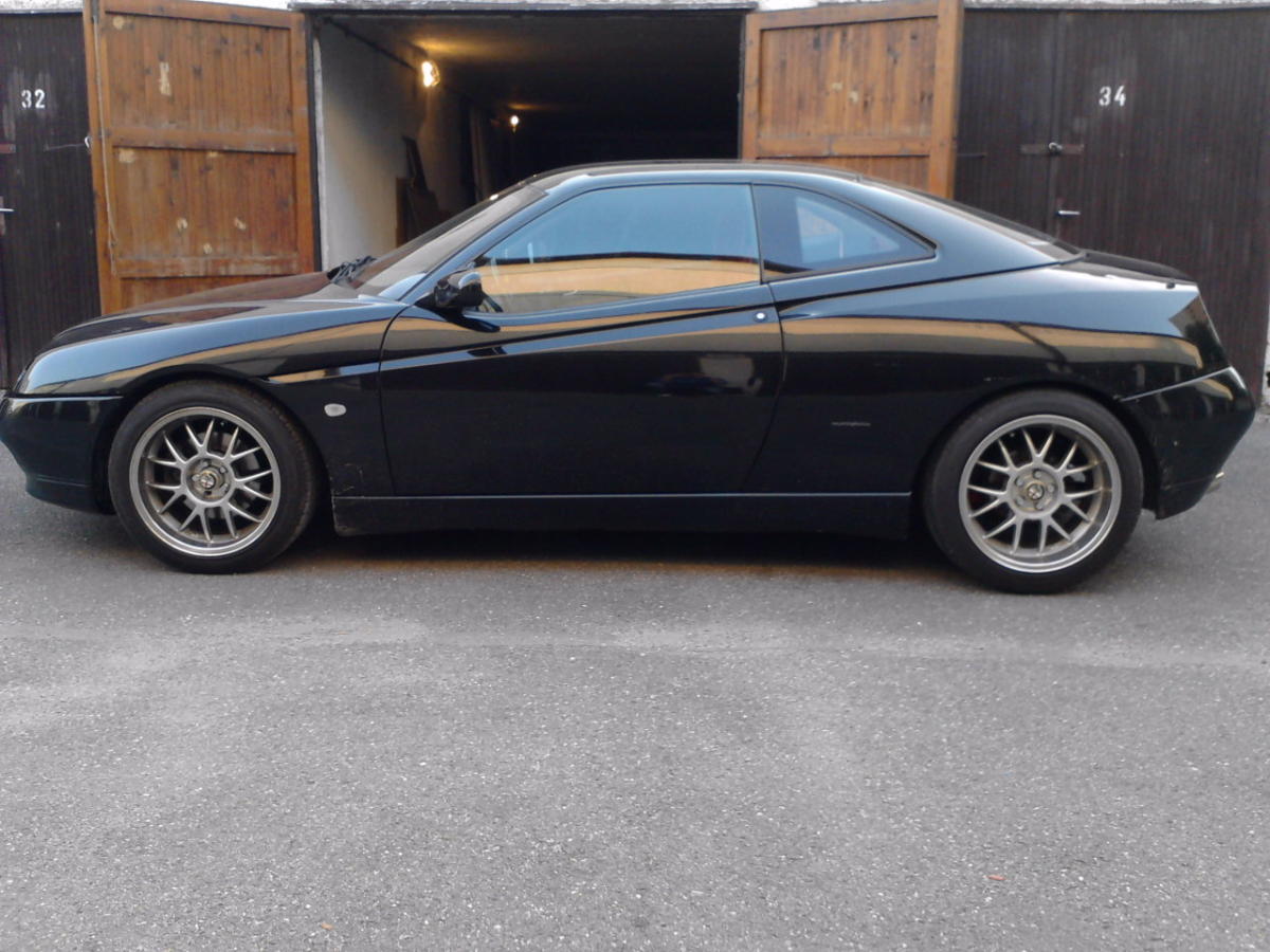

Tak takhle alfa vypadá momentálně. Foceno na Kameni kde mimochodem v katagorii byla 3. :-)

Co to je za kola? vypadaj božsky!!
Re: Dr.Doom - Alfa Romeo GTV 2.0 Twin Spark (1999)
pivrnec: Díky za poklonu. Já si myslím že zrovna v té nejvíce zastoupené kategorii, kde jsem byl i já, bylo kvalitních soupeřů požehnaně (včetně tebe) a bylo štěstí že jsem nezkončil daleko hůř
PetrGTV: Díky, jsou to německá kola Intra, přesný typ CR. Přední jsou o rozměru 8,5J a zadní 9,5J x17 (ET30). Mam na tom gumy Pirelli Pzero Nero 225/45 a Yokohama AVS Sport 235/45 R17. Momentálně tedy uvažuji o prodeji (jenom těch kol), tak uvidíme
