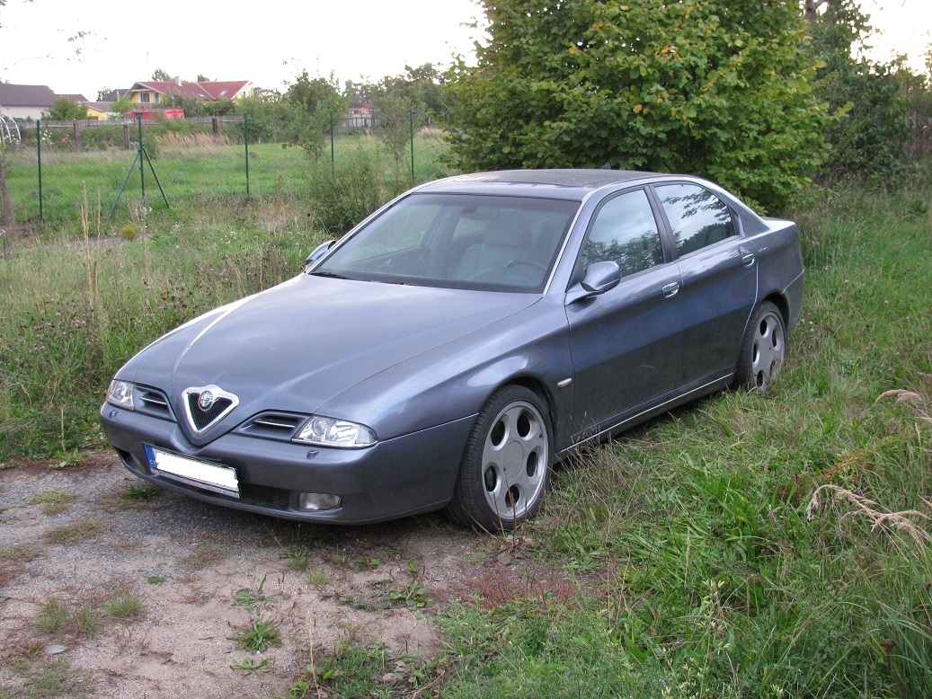

Migo možná je nám na vše potřeba odborníkou :D ale sakryš aby mě stála alfa někde v kopřivách dva měsíce ... tak to bych nedovolil. Pokud si s tím nevědí rady tak jim to vem a hod to někam kde se v tom fakt vyznají. Kurna všechno se dá přece zpravit ne !a když ta převodovka jezdí i ve Volvu tak to snad už není nic nadpozemského. Třeba tady byl známí s Audi s automatem a byl nadmíru spokojený.A není to jediný co si je chválil.
