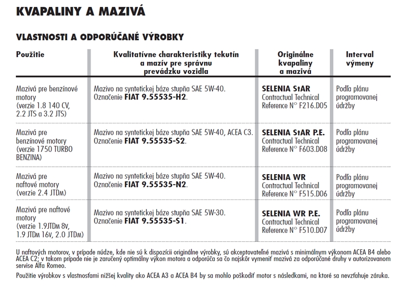

jestě jeden dotaz a už dám pokoj (pro dnešek)
2,4JTD s DPF, v manuálu 5W-40, v servisce WR, WR Diesel (což je 5W-40), ale na dotaz mi řekl v Imofě 5W-30. Tak jsem si myslel, že koupím 5W-40 co píše manuál a serviska... ale mechanik mi říká, že jedině 5W-30 pro DPF-ka... WR Diesel 5W-30 jsem nenašel, jedině PURE energy, což není WR diesel... A čert se v tom vyznej, neumím najít WR 5W-40, nebo neexistuje? A proč mi v servis řekne jiný typ oleje než píše v servisce co mění?? Zádrhel bude mylím DPF-ko...

Asi tím nic nezkazíš ale pro 2,4JTD je 5W-40 (viz. obr.)
Je ale zajímavé že u oleje 5W-30 píšou že se nezanáší motor karbonem, ale u 5W-40 o tom není ani zmínka.
Jinak 5W-30 je o cca 8% dražší než 5W-40.
