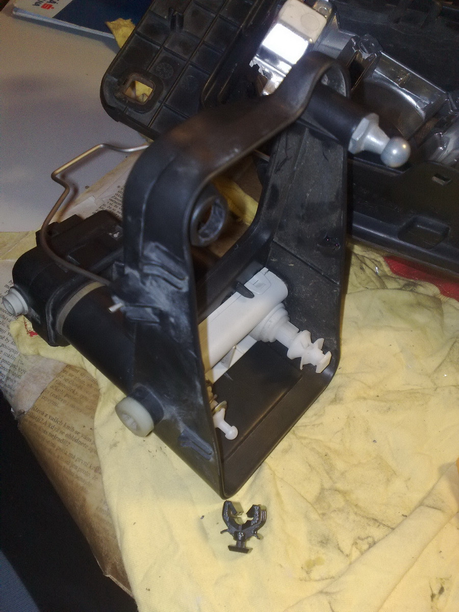

chalani ked som povolil a zase dotiahol sroby na svetlach tak mi odrazu svietia strasne do zeme asi meter a pol od auta aj stretavacky aj dialkove a neviem to nastavit spat jak to bolo a fakt sa s tym neda jazdit neviete mi niekto poradit co sa mohlo pokazit ? prosiiiim

Sklon svetiel samotnych sa da nastavit ked das dolu predne mriezky vedla kapoty. Je tam plech tvaru L ktory drzivsvetlo . Ten staci povolit a svetlo.cele naklopit kam treba.

Re: Vycisteni lampy AR166 + HID sada
Za blikání může většinou umírající výbojka už sem to měnil dvakrát.Dělala mi to i origo D2S. Ale samozřejmě nevylučuji i startér.
Hujiko pokud točíš na světle jak je motorek tím stavěcím šroubem a výška světla se nemění nejspíš ti but vypadl nebo se ulomil kloubek co drží parabolu u vnitř světla. Aspon předfacelift. Je divné že to dělaj obě světla naráz. Fungovalo před tím naklápění obou světel ? Proč jsi do toho rýpal? Nevím jak tomu rozumíš ale už tu bylo pár lidí co točilo místo výškovým šroubem tím směrovým a potom pokud to přeženeš a ty světla jsou stará může se stát že se ten mechanismus ve vnitř rozletí.
