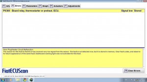

Ahoj, přestala mi 147 1,9JTD startovat.. :( 3 týdny stála bez povšimnutí na parkovišti a najednou nenatočím na poprvé jakmile stojí auto přez noc a je trochu zima (kolem nuly), dneska už jsem nanastartoval vůbec :( píchnul jsem to na diagnostiku a vylezla chyba P0380, vím že je to něco se žhavením, ale svíčky původní majitel měnil všechny loňskou zimu... Co bych tedy měl začít shánět ? Díky moc za každou radu :)

el_ninoo píše:Ahoj, přestala mi 147 1,9JTD startovat.. :( 3 týdny stála bez povšimnutí na parkovišti a najednou nenatočím na poprvé jakmile stojí auto přez noc a je trochu zima (kolem nuly), dneska už jsem nanastartoval vůbec :( píchnul jsem to na diagnostiku a vylezla chyba P0380, vím že je to něco se žhavením, ale svíčky původní majitel měnil všechny loňskou zimu... Co bych tedy měl začít shánět ? Díky moc za každou radu :)
Ještě je tam relé, u 147 jsem o tom ještě neslyšel, ale na fiatech JTD občas někomu odešlo. Mělo by být slyšet v motorovém prostoru, jak klapne, takže pošli před startem spolujezdce poslouchat pod haubnu :wink:
