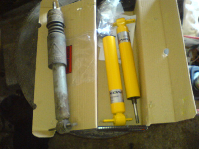

Já mám komplet Koni, zadní mám z druhé ruky (ale nové, díky Hondzíkovi) a přední jsem kupoval na začátku roku u nás, čekací doba 30 dní, nakonec byly za 14 dní doma.
Zadní jsou pocitově tvrdší než serie jak na stlačení tak na roztažení tlumiče, mám je nastavené na doraz (největší odpor při roztažení tlumiče). Ke Konikům mám ještě tvrdší pera Eibach (mají takové to progresivní vynutí, koupil jsem je přes alfisti.net, nevím jestli to k něčemu je ....). Jako ještě tvrdší alternativu přední pera ze Škody Felici pick up 1,9 tdi (pasují dobře, jsou ale cca o 14 cm kratší než origo, takže mám 8 cm podložky. (to je opravdu žebřiňák, ale v ovládání na hranici smyku je to větší zábava, sice ustřelí dřív, ale člověk uplně cítí v zadku, kdy to přijde)

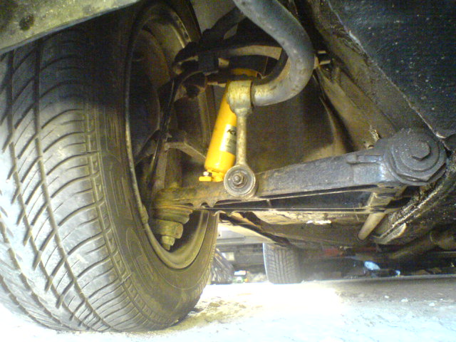

Přední Koni jsem teprve nandal na auto, ale přijde mi to divný už od začátku, ty tlumiče jsou kratší než serie. Jednoduše jsem nainstaloval tlumič do vrchního uložení, jenže nainstalovat tlumič do spdního ramene najednou nebylo možný, protože tlumič ani při plném roztažení k rameni nedosáhne. Rameno je samozřejmě předpružené torzkou, takže bez pomoci heveru to rameno k patce tlumiče nedostanu. A přijde mi hodně špatný, aby tlumič takhle přitáhl rameno nahoru (jsou to skoro 2cm) s tím, že torzka bude ještě víc napružená. Nevím jestli chápete co se snažím sdělit :D
Na druhou stranu při stlačení je ten přední Koni měkčí než serie, při roztažení samozdřejm už ne, protože je to nastaveno stejně jako na zadku, tedy na doraz (mám celkem zachovalé seriovky), tak jestli to má nějakou souvislost s tím napružením torzky, když je tlumič kratší :smt102

řešíš chujovyny, ten koni tlumič nejni kratší, si skus namontovat originál, je to stejný
a torzky musí být přepružený, protože by se vymačkal 1000hran.
Při větším propružení by docházelo k pohybu v uložení torzky- tzn v rameni i v kastli, kde by se pak vůle vymačkáváním zvětšovala
já už mám konečně správně nastavený torzky na TD, když už víš jak tak je to jednoduché, když sem montoval těhlici na spodní rameno, tak sem za spodní rameno zvedal skoro celé auto jak je torzka přepjatá :)
jsi si jistý, že máš správně torzky?? že ti to někdo věpředu nesnižoval??
kydž auto stojí na rovině tak ramena nesmí bý vodorovně s podlahou- to již jsou unavené torzky

Tlumič KONI vpředu kratší prostě nejni. Nezdá se mi ani, že je měkčí. Já dal přední i zadní nejtvrději a předek je jak kámen a na nerovnostech poskakuje. Zadek by snesl ještě tvrdší nastavení, resp. asi pera. Každopádně zlepšení a za ty prachy..

ok, zkusím to nafotit, nechci se hádat bez důkazu, ale kratší pístnici prostě poznám :D

gtv a 75ka mají stejnou nápravu
já sem taky musel přizvedávat spodná rameno při montáži tlumiče, to tak prstě je :)

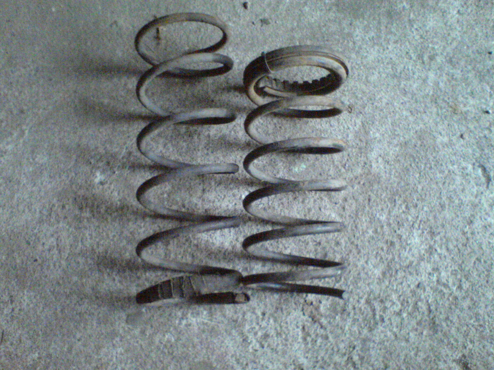

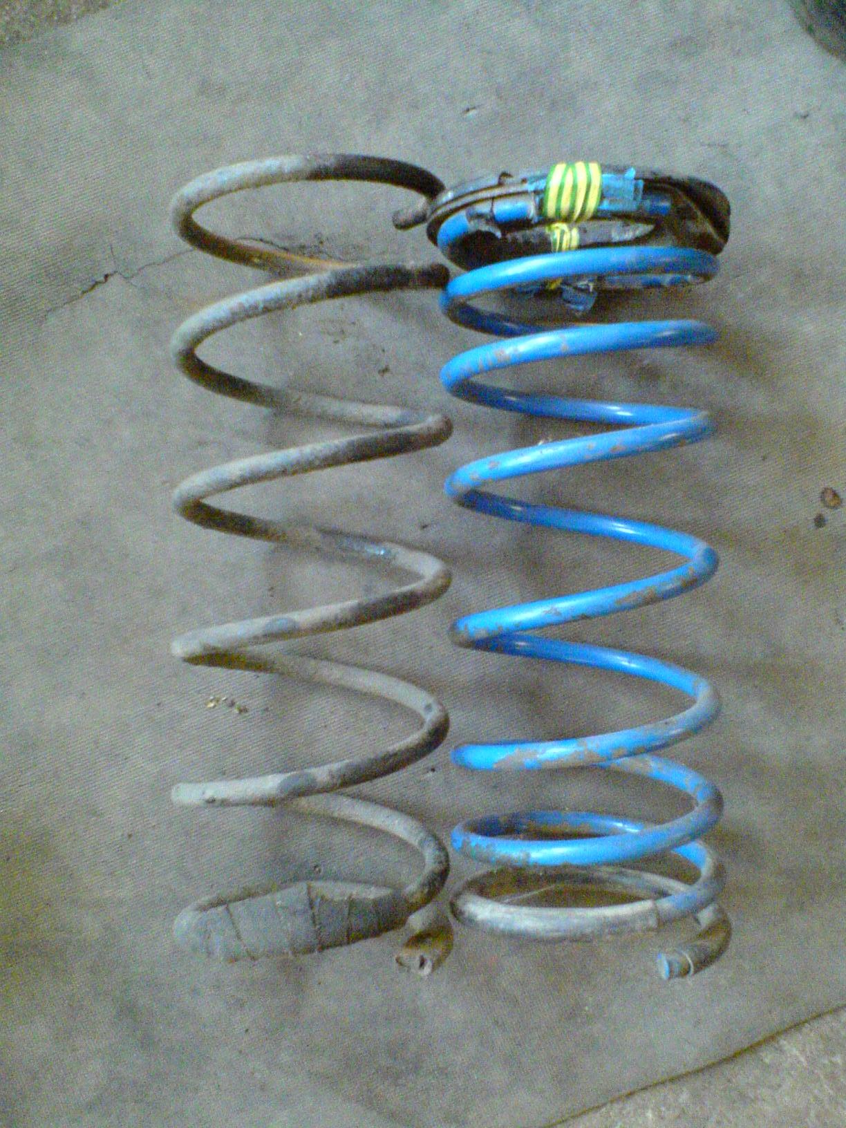

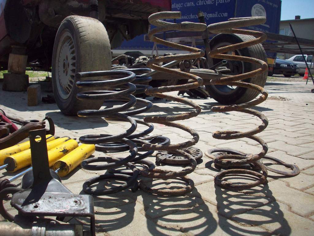

Příspěvek od Milano75 » 15.3.2011, úte 20:21
takže sem zjistil zajímavou věc a to, že pružky z V6 a TD nejsou totožné :shock:
takže první obrázek zobrazuje delší pružinu z TD a ktaší pružinu z V6
druhý obrázek zobrazuje TD pružinu a progresivní pružinu ZENDER

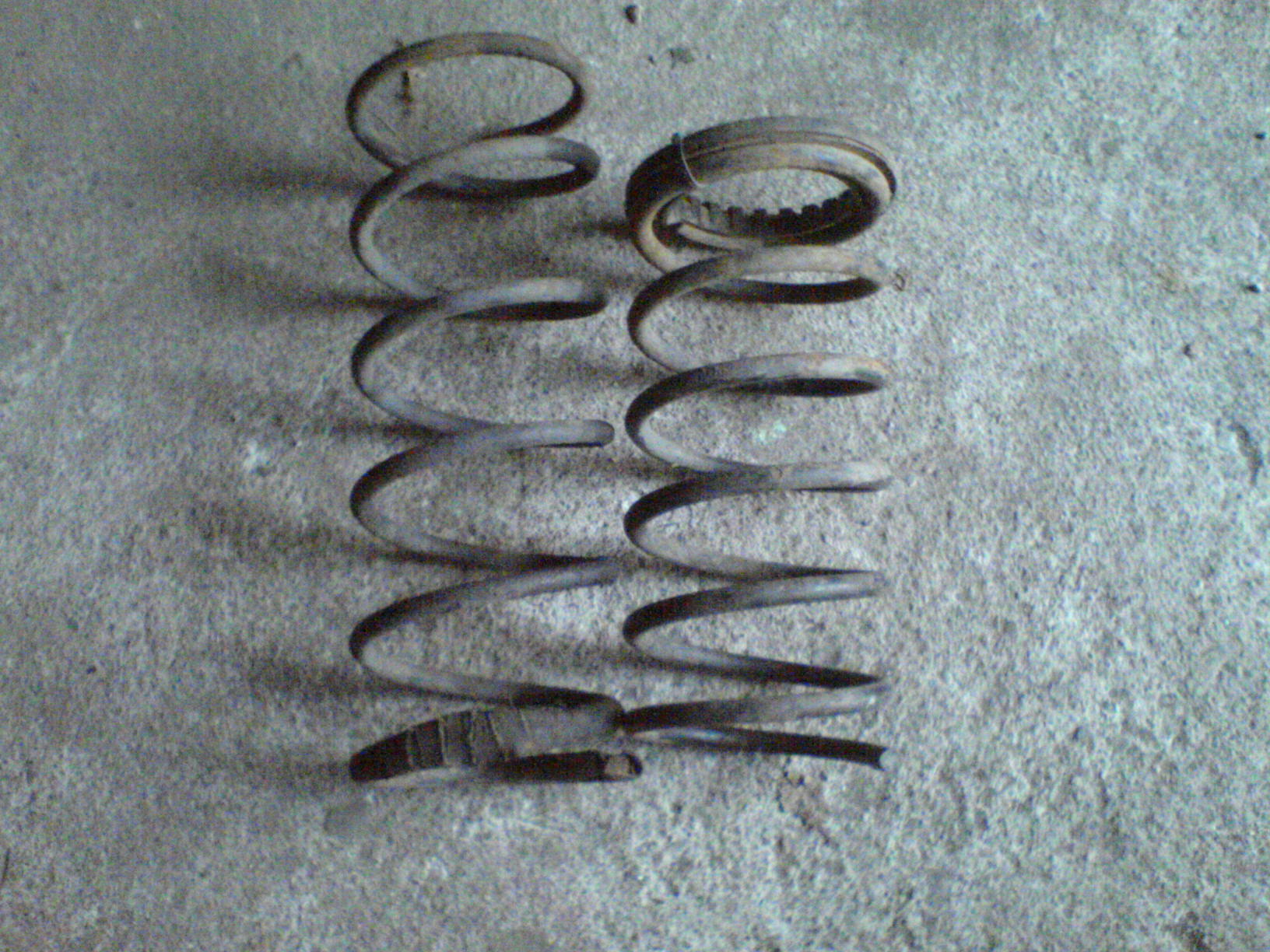

Tak ja som nasiel fotku, kde som porovnaval original America V6 struny a sportove, tie vlavo su sportove progresivni pruziny, som kupoval aj s tlmicmi koni od typka tuto z fora, neviem uz nick, biele GTV6 z Roznova pod Radhostem tusim... Vlavo sport pruzina, vpravo seria V6 America 3.0. A tlmice \:D/

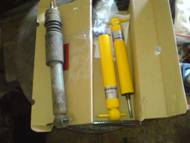

Re: Tlumiče KONI

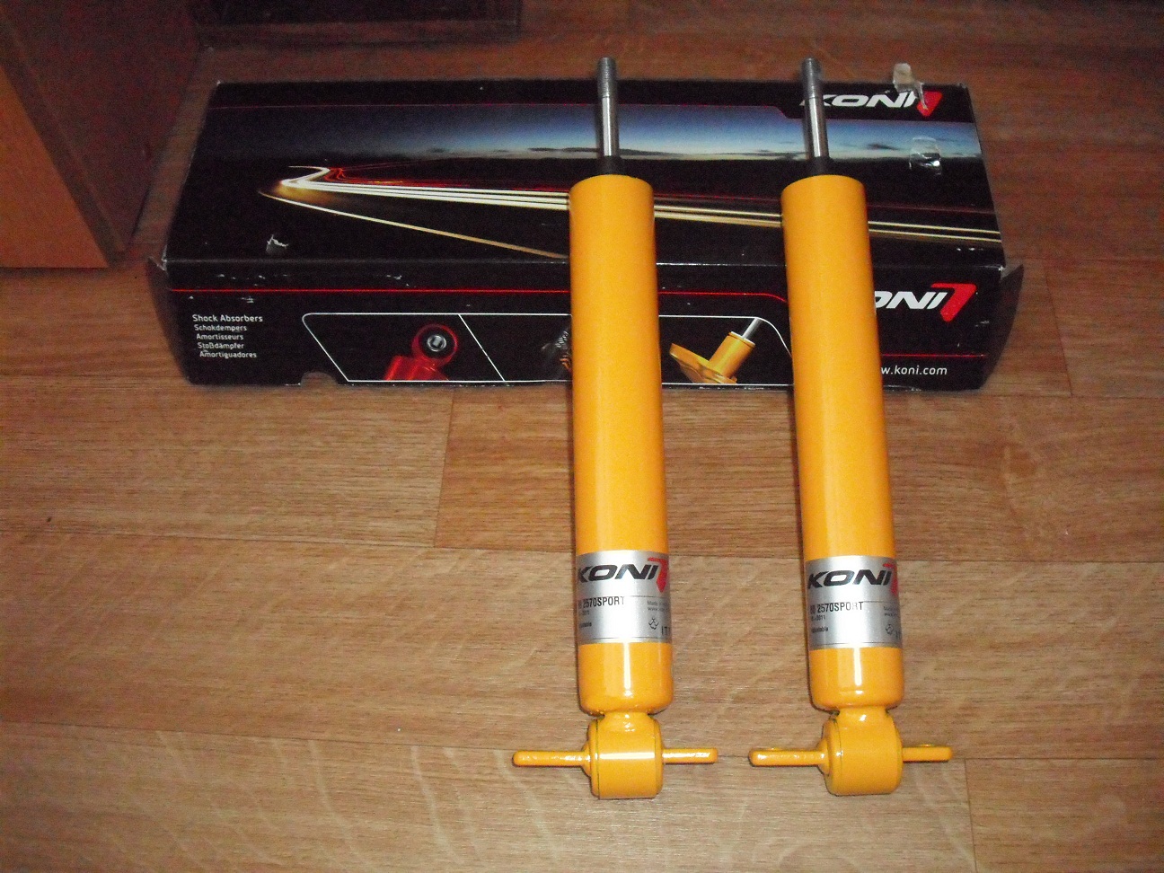

Příspěvek od Milano75 » 10.9.2011, sob 18:18
mno tak konečně dorazily :)
akorát jsem myslel, že budou staviltelné kloboučkem a že ty co sem měl jsou jen zastaralé, bohužel jsou stejně stavitelné jako předešlé, tzn pístnice se musí stlači dolů, nadoraz a pak jej lze nastavovat
tak je prubnem :smt023

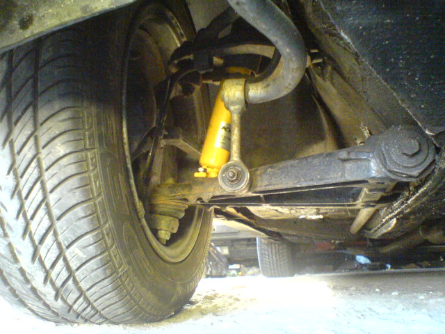

Re: Tlumiče KONI
Příspěvek od Milano75 » 29.9.2011, čtv 18:53
tak jsou tam
