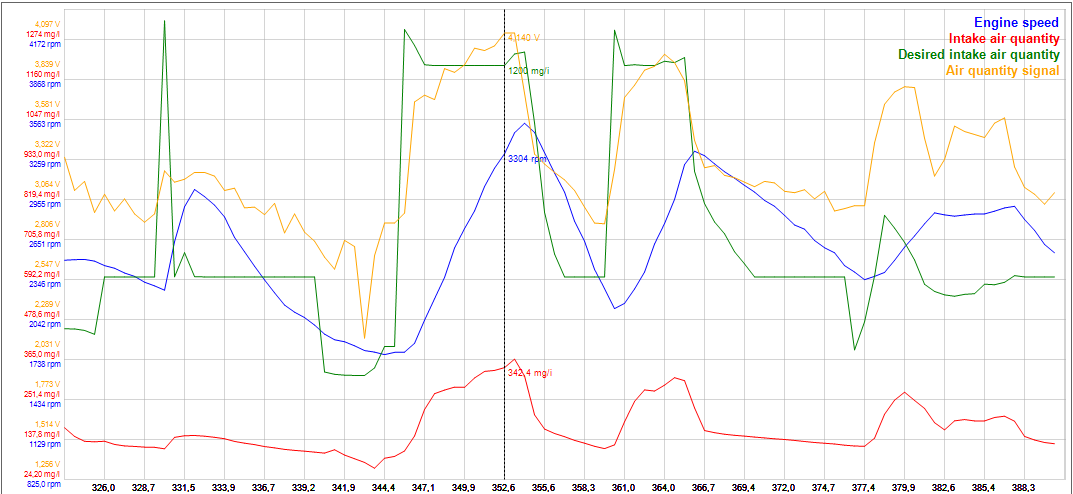

prosim vas, ake hodnoty ma davat vaha vzduchu? Predpokladam, ze pri vyrovnanej jazde by sa mala aktualna hodnota rovnat tej desired a pri akceleracii sa dotahovat na tu desired.
Problem je v tom, ze po vymene novej vahy (stara bola mrtva) mi dava velmi nizke hodnoty. Vaha je original bosch 0280218120. Stara zomrela naraz, pri predbiehani, takze neviem ake udaje davala. Na diagnostike svietila len chyba vahy, davala nulove hodnoty.
Priebeh novej vahy. od tej 346 sekundy na trojke do kopca:
Auto ide relativne dobre, nedymi, nejake zmeny v spotrebe som nepostrehol, zatah od tych 2200 otacok. Akurat akoby pomalsie reagovalo za plynovym pedalom, akoby sa turbo "nafukovalo" dlhsie. Regulacia turba zaseknuta nie je, hadice su ok.
len pre ilustraciu pridavam tabulku s viacerymi udajmi (mnozstvo vzduchu, tlak turba a tlak paliva), preto aj vacsi interval dat.
zrejme to bude na reklamaciu vahy (zasa pol auta rozobrat
), len chcem nabrat nejake vedomosti, aby som mal dobre argumenty v predajni
