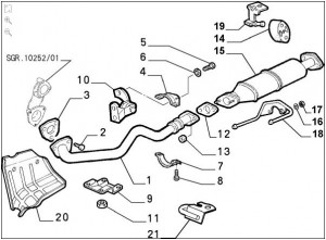

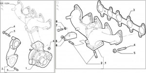

Muze nekdo doporucit, kde koupit tesneni mezi turbo a svody a mezi turbo a vyfuk? Treba jestli ma nekdo kod u kelly. Nemuzu to nejak najit.

Tesneni pod vyfukove svody ma kod 46467746 (Alfa OEM). Mezi turbem a svody tesneni neni. Kupoval jsem primo v Alfe, stoji par stovek.

Svody doufam sundavat nebudu. To neni vazne zadne tesneni mezi prirubami svodu a turba? Nejak se mi nezda, ze by to sedelo litina na litinu, kdyz tam musi byt navic docela slusny pretlak... A k vyfuku tesneni tusim je (k tomu vlnovci) to uz jsem sundaval, jen nevim, kde ho jednoduse sehnat.

Taky jsem se divil, no neni tam. Nemel jsem ho tam ani na sve 156 1.9JTD.
Nakonec jsem dal upravene ze 159ky. Ty uz ho maji.
To mezi turbem a vyfukem ma cislo 82476928
