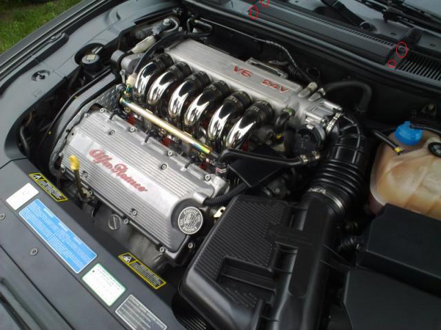

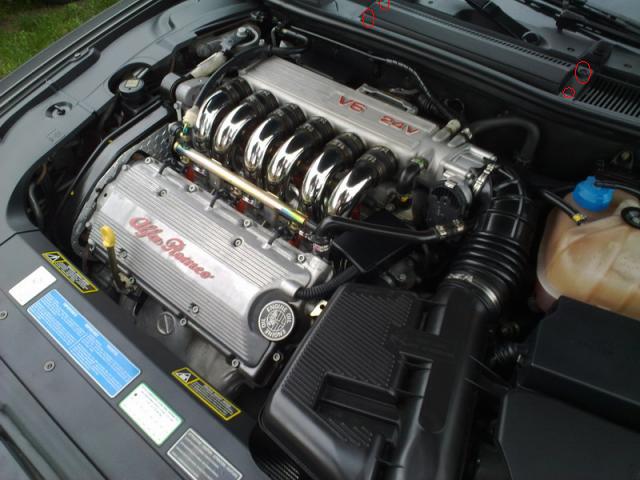

U normálních motoru to je jedno ale busso musí vypadat takto:

to umí každej: vyfotit auto z fabriky a pak se tím dalších 12let chlubit, jak že je čisťounkej :-D

roubrt37,to je moje bývalá 166ka 3.2 v6 :wink: momentálně se z ní chlubí Vavrušam :smt023
