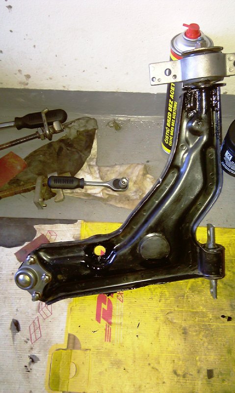

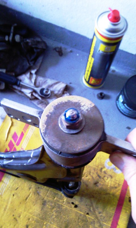

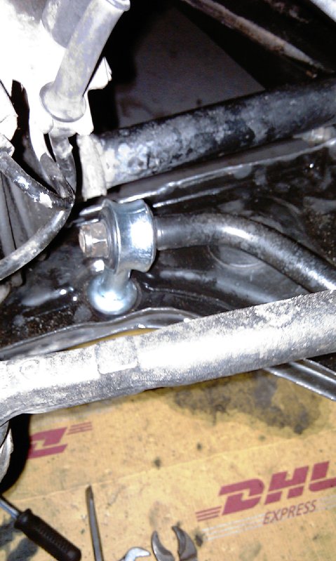

Tak dnes ještě v rychlosti po návratu z dovči proběhli nějaké práce. Namontován nový držák stabíku a očištil jsem kus nápravnice, kam snad zíta už přijde "nové" rameno. Jinak celej spodek je takhle "nakonzervovanej" bordelem, takže po očištění to vypadá jak nový. Postupně samozřejmě takhle očistím všechno, jen mi dneska už došel čistič brzd, kterým to tak skvěle jde.

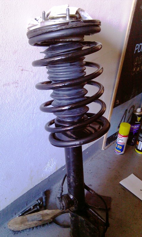

dneska jsem viděl live ... přední tlumič s pružinou :-)

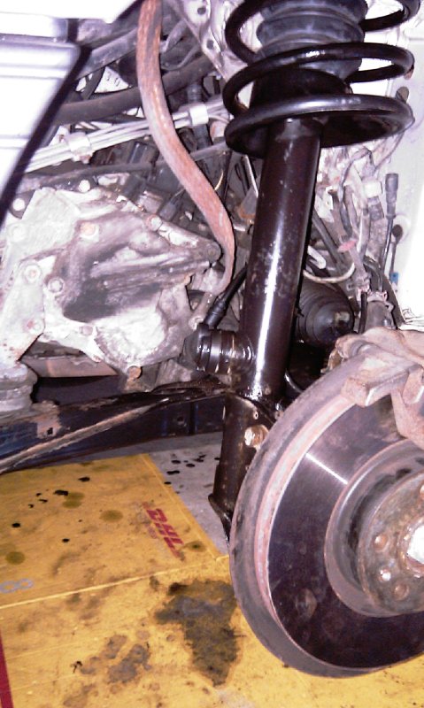

Tak dneska zase trochu pokrok a samozřejmně taky pár zá..dů...
Už jsem to měl skoro složený, když jsem zjistil, že spodní čep (byli nové v kufru když jsem auto koupil) je sice na 164, ale asi na TS nebo něco slabšího, protože mají užší a vyšší konus, takže nejde dotáhnout.... Grrr, takže zítra musim objednat nový. Ten starý sice vypadá ok, ale neměl bych klidný spaní, kdybych je tam nechal...

Tak čepy jsem sehnal Starline, tak uvidíme. Dá se to v nejhoršim lehce vyměnit a za 128,- nekup to:)
EDIT: Tak se mi to uleželo v hlavě a usoudil jsem, že je blbost, když už to dělám dávat tam mrdky... Takže frčim do Italcaru pro TRW...

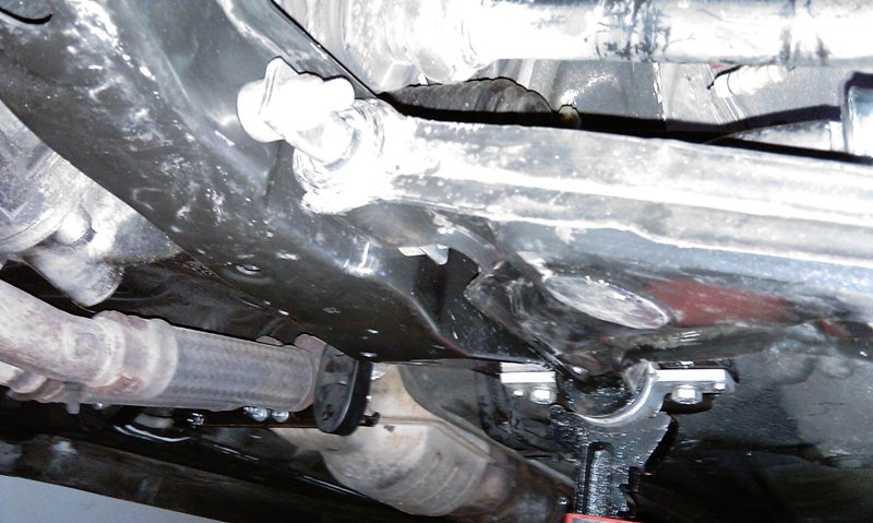

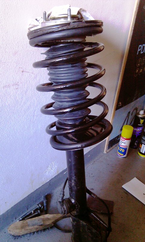

Tak úkol dnešního dne jsem splnil - Alfa stojí po pěti měsících zpět na všech svých čtyřech kolech. Takže co nakonec proběhlo:
Nový spodní čep, silenbloky ramene, čep řízení, uložení a táhlo s uložením stabilizátoru, manžeta tlumiče, doraz. Během práce vše (i v okolí a odatmtud dostupné) očistěno, co bylo potřeba natřeno a nakonzervováno. Nakonec tedy zůstalo původní jen horní uložení (má prasklinu, ale nic fatálního a na ty km co to ještě najezdí to stačí [hlavně nový stojí nesmysl]), spodní McP ložisko (bylo naprosto OK) a samotný tlumič (taky bez známky potíží). Takže to samé mě teď čeká na druhé straně. Tam to ale půjde mnohem rychleji, díly už mám nakoupené a už mám zmáknutý technologický postup
Poslední fázi už jsem nefotil, na fotkách to stejně tak nevynikne, ale vypadá to tam jak nový
A včera jsem ještě přezul Schadewerk....
