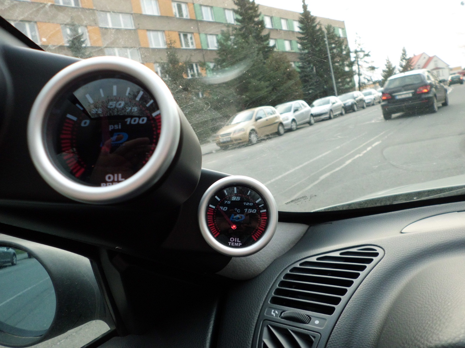

nejak mi nesedi ta teplota oleje na budikach co tu nekdo psal ja je mam taky...tlak za studena 100psi jak je ohratej tak kolem 30 psi ale budik na teplotu ma rozmezi 50 az 150 stupnu a nevidel jsem na nem vic jak 60 stupnu jezdim trasy +- 5km do prace a jiank 20 az 40 km nehonim to tak kde je chyba?
Re: Zadírání motorů TS 16V
při +-5km je to imrvére studený...
a po 40 km to je podle tebe porad studeny jo ?
jinak za ty 3 mesicu co auto mam a 2 tisic km ta teplota proste neleze nahoru tak nechapu jak tam nekdo muze mit 150stupnu a neresit to ....to bude asi neco spatne ne

do práce s tím jezdíš studenýmvassagg píše:...nevidel jsem na nem vic jak 60 stupnu jezdim trasy +- 5km do prace...
Tak kolik jsi měl, když jedeš pilu a točíš k omezovači?
jasne to ano ale jezdim a delsi trasy a nic tak po jake dobe se ten olej zahreje na ten zminovany extrem? a ten co to tu psal tak to mel tusim po par kilometrech asi to budu muset najit a dat to tu...Petr147 píše:do práce s tím jezdíš studenýmvassagg píše:...nevidel jsem na nem vic jak 60 stupnu jezdim trasy +- 5km do prace...
to jsem jeste neskusil na to mam motorkuLadis píše:Tak kolik jsi měl, když jedeš pilu a točíš k omezovači?
Když to veznu podle kamaráda co má xaru VTR (má v serii budík teploty oleje), tak když jedem z práce, má tam tak 70-80 i po desítkách Km, ale jak tomu pořádně naloží, jde to okamžitě nahoru.
To se vše vysvětluje a jestli máš 2.0 TS, tak se okrádáš o prima svezení. Osobně jsem jel jen 1.8 TS , ale co tyhle agregáty předvádí nad 5 tis. ot. do omezovače, je prostě bombavassagg píše:to jsem jeste neskusil na to mam motorkuLadis píše:Tak kolik jsi měl, když jedeš pilu a točíš k omezovači?a jak to tu ctu tak si to chcu podchytit at mam klidne spani kdyz si budu chtit zajezdit sportovne i v aute
jak to ma clovek tocit kdyz si to tu precte ?
vi nekdo jak ma byt ten budik na teplotu zapojenej?ze bych na to koukl jestli je to dobre
Kde ho máš "připíchnutej" --na redukci pod filtrem nebo na rozbočce čidla mazání ?
Pokud jezdíš max do středních otáček, ty vysoké teploty se neobjeví--ta řeč byla o jízdě okolo
omezovače..., pak to jde nahoru rychle...

Kdoví, co to je za budík...
taky může bejt v kelu termostat na oleji
dneska jsem menil olej tak jsem koukl na to zapojeni a vypada ok jestli se podari tak tu hodim foto
jinak jsem udelal vyplach motoru pripravkem liqui moly tak jsem zvedavej jestli to neco udela

Začíná se dělat teplo tak to pak zkus víc projet a protáhnout a uvidíš co nameris. V gtv s ts motorem když to točím v lete tak teplota vody vyleze vždycky nad 90. A když jsem loni auto pěkně projel a zaparkoval na trávníku tak se tráva pod autem spalila, tak by ME zajímalo co nameris na oleji za teplotu.

ted jsem vyměnil olej za 5w40 a jedine co zatim muzu ze vsech tech hlupych kecu co tu nekteri pisou potvrdit je ze se rychleji zahriva teplota vody pokazde 90stupnu ale na budiku uz je kolem 75 stupnu (predtim kolem 60) kdyz to nehonim, rozdil je i v tlaku mazani kterej je o neco malo mensi pri volnobehu je za studena skoro stejnej +- 5 psi ale pri zahrati je o +- 15 psi mensi....cooper.mb píše:Začíná se dělat teplo tak to pak zkus víc projet a protáhnout a uvidíš co nameris. V gtv s ts motorem když to točím v lete tak teplota vody vyleze vždycky nad 90. A když jsem loni auto pěkně projel a zaparkoval na trávníku tak se tráva pod autem spalila, tak by ME zajímalo co nameris na oleji za teplotu.

ironie... za tepla nižší tlak? Vítej v pekle:)
