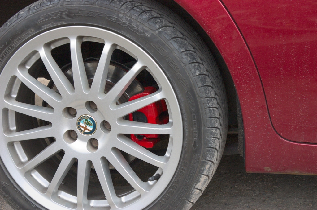

Dneska zadní brzdové destičky, podle návodu Coyota jsem zakoupil nutný imbus č 7 a samozřejmě tam mám klasické 13tky šrouby :-D

Dával jsem Meyle, EBC budu dávat až jako sadu s výměnou kotoučů. Navíc jsem stříknul třmeny na červeno a moc se mi to nelíbí :(
Příspěvek od Dallen » 8.4.2012, ned 17:51
Chlape dík =D> . Jsem chtěl vědět jak vypadaj třemny u FL verze, protože až budu měnit kotouče tak rovnou vyměním i třmeny :smt026 Tady to jde pěkně vidět, nemáš fotku i zepředu?
Ono máš to stříklé pěkně, ale já mám rád když třmeny jsou v nějakem kontrastu na červeném autě červená není tak pěkná jako na tmavém autě. :)
Příspěvek od tuta146 » 8.4.2012, ned 18:02
Předek jsem chtěl dělat zítra takže fotky nemám, ještě si nechám projít hlavou tu barvu, buď i předek udělám touhle, nebo to půjde všechno do černé.

Tak ho když taky vyfoť. Jak se dívám tak na tu fotku tak mi ani nepřijde ten kotouč vzadu větší (možná to je tím, že já mám 16"). Budu se muset podívat jaký tam je velikostní rozdíl.

Přijdou tam ještě nápisy AR a ty mám bílé :-D Kašlu na to, zítra bude i předek a když mě to nasere, tak půjdou do černé, nápisů mám dvě sady a nácvik sundavání třmenů a zatlačování pístů se vždycky hodí :-D
