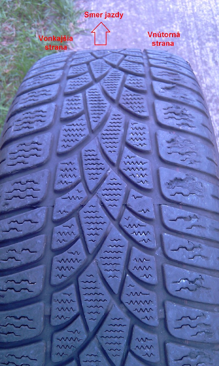

Chlapi, neviem, kam presne to vrazit, ale asi najlepsie sem...
Dnes som daval na auto letne gumy a na zimnej prednej lavej som objavil "rozdriapany" vnutorny dezen... :cry: Auto bolo na geometrii v novembri a zrovna tato strana bola uplne v 100% stave...
Mozete mi niekto poradit, co to znamena? :-k

Predna lava pneu
Predna lava pneu

Příspěvek od Dallen » 15.4.2012, ned 21:36
To skoro vypadá jako kdyby to o něco dřelo. Je to sjeté trošku nerovnoměrně, ale spíše bych hledal i problém možná v pneu.

Příspěvek od Cipís » 15.4.2012, ned 21:45
brácha to samy nasel,taky po prezuti na letni u Focuse... a na vsech ctyrech pneu.Zadny skrtani,nebo tak nezaregistroval... :smt102 zahady... :-k

Příspěvek od jurki888 » 1.5.2012, úte 22:15
ja ich mam tak isto kamos na 156 tak isto a otec na stile tak isto podla mna nahovno guma ;-(

Příspěvek od Tanguero » 2.5.2012, stř 08:33
Ta nerovnoměrnost je v limitech sjíždění předních vnitřků AR159. Je to zimní guma a i zbytek vzorku nemá víc než 3mm, to znamená, že guma je COMPLETELLY DEATH.

Re: Geometrie - snížený podvozek
Příspěvek od MartinM » 6.6.2012, stř 22:54
Tanguero, guma ma nad 3 mm s velkou rezervou. Vsetky 4 gumy z auta nemaju po 2 sezonach nabehane ani 15 tis, takze opotrebenie neprichadza do uvahy. Avsak z ostatnych odpovedi to vyzera na nepodarenu gumu, bohuzial... Nekde udelali soudruzi z NSR chybu... Asi ju preto nahradili za novy dezen "wintersport 4D"
Příspěvek od Andy159sw » 7.6.2012, čtv 11:16
Sranda je ze ja som nikdy geometriu neriesil, zatial nemam ziadne priznaky zbiehavosti a vsetko ide jak ma. A u inych taketo problemy. :-k
Příspěvek od Envel » 7.6.2012, čtv 12:36
Já taky nic a dokonce mám na zimu přesně ty samé Wintersporty 3D po předchozím majiteli(takže min 2 sezony) a sjíždí se krásně rovnoměrně. Zřejmě štěstí na dobrou šarži.
