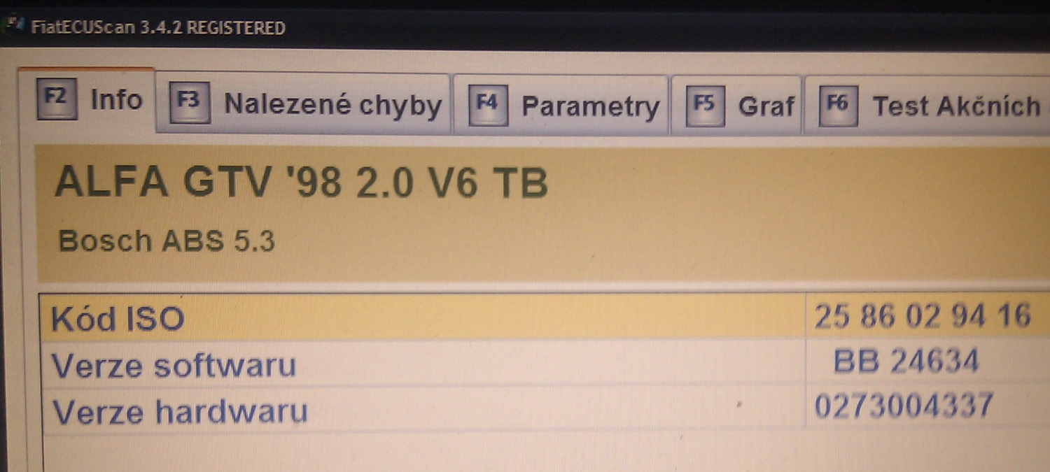

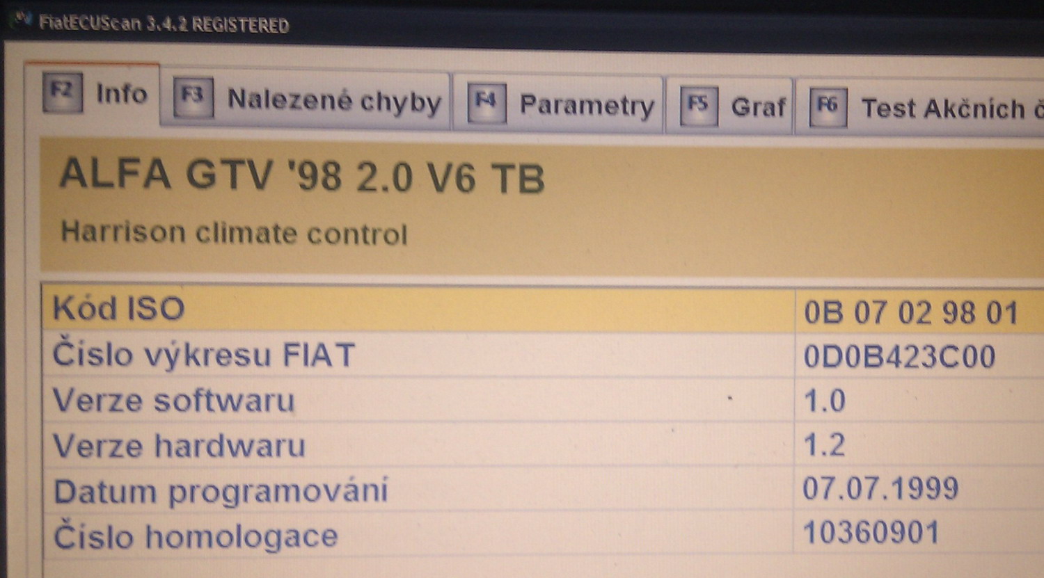

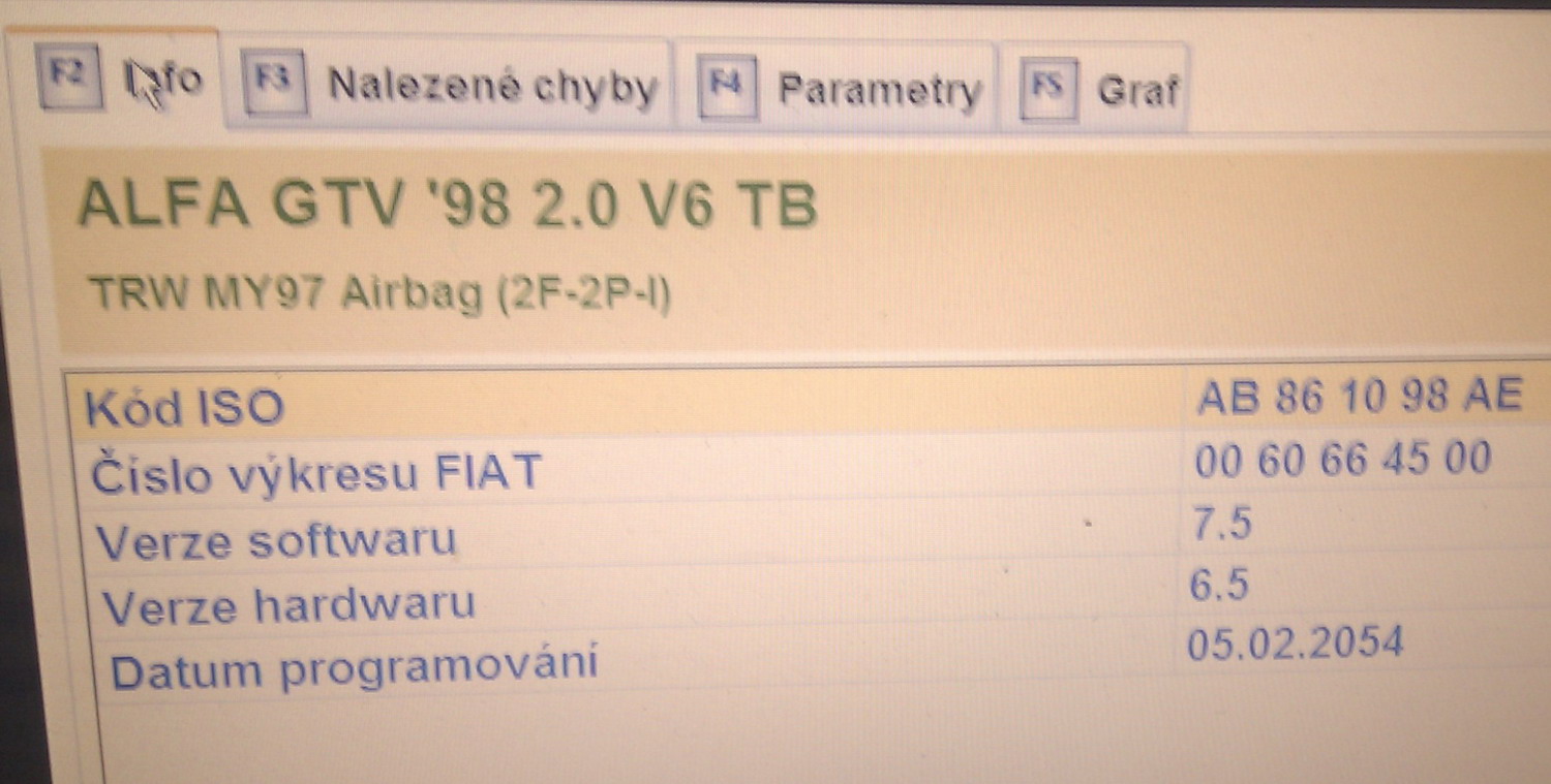

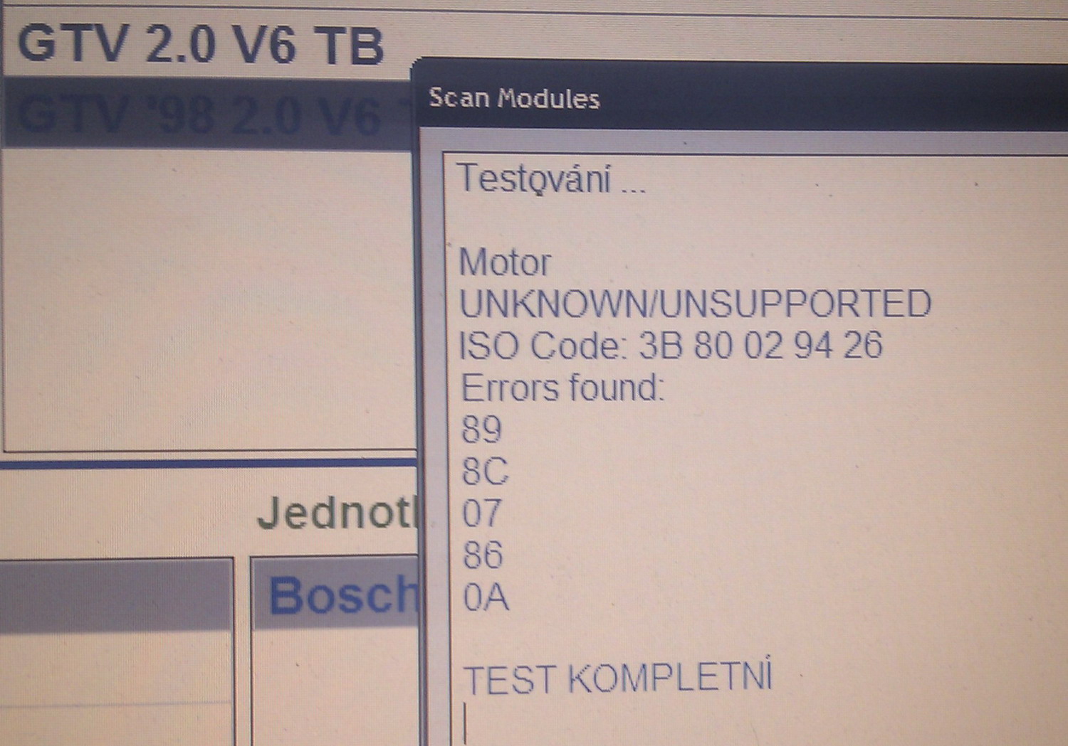

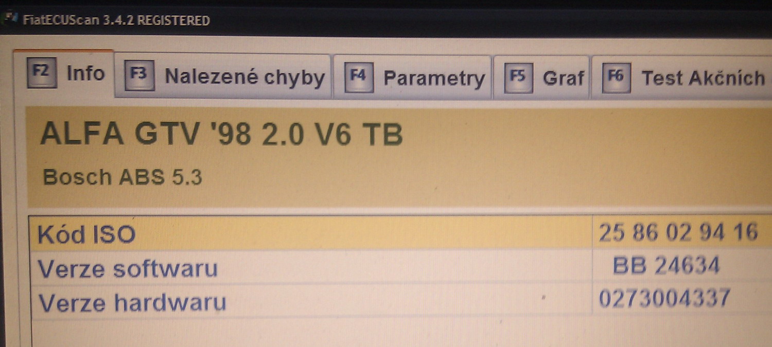

Ahoj,
tak po neúspěšné návštěvě dvou autorizovaných BOSCH servisů s diagnostikou to sem radši napíšu i pro ostatní.
Mám ročník 1999. U tohoto ročníku jsou dva konektory, OBD je u řidiče v pojistkové schránce.
Druhý 3pin konektor je dostupný na konzoli od spolujezdce (u jeho nohou).
FES je schopen se spojit přes OBD se vším kromě motoru.
S patřičnou redukcí na 3pin konektor ten motor dokonce i najde, ale nepracuje s ním.
Jak je vidět z příloh, jsou tam chyby, ale nevím jaké.
Pokud ten motor umí číst UniScan, je tu někdo poblíž, kde by jsme to mohli načíst? Přijedu.

Re: Diagnostika 2.0 V6 TB
Mrkni do vlákna co jsme pro alfičku udělali naposledy. Někdo tam rozjel motor ktery ve fesu nechodil.

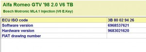

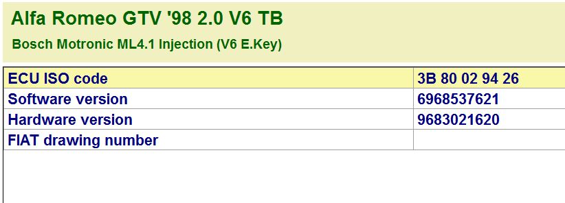

Tak po roce nějaké novinky.
Nový FES (po registraci) -> MultiECUScan už umí ML4.1+EZ212K
V mém případě se pořád opakují dvě chyby:
DTC: 0x89 což by podle kódů chyb zde uvedených na fórku měl být:
P0137
Ox Sensor Circuit Low Voltage (Bank 1 Sensor 2)
a
DTC:0x8C což bz mělo být:
P0140
Ox Sensor Circuit No Activity Detected (Bank 1 Sensor 2)
je zajímavý, že MES obě chyby vyhodnotil jako poruchu jednotky EZ212K.
Bohužel, jsem si to nechtěně vymazal, ale ony zase naskočej.
Řeším, to z toho důvodu, že mi moje GTVčko nedrží konstantní otáčky na volnoběhu.
Se studným motorem začínají někde na 1500 a postupně jdou dolů a s teplým pulzujou kolem 500.
Příští týden dojde nová lambda, tak uvidím.
Setkali jste se někdo s vadnou jednotkou EZ212K?
Dá se jednoduše tato jednotka eventuálně vyměnit za jinou? Mám na mysli, bez výměny hlavní řídíci jednotky a dalšími patáliemi s tím spojenými.
