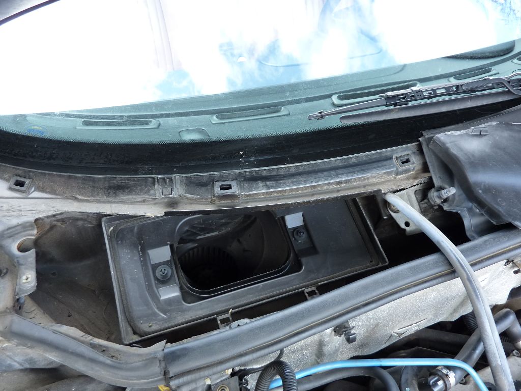

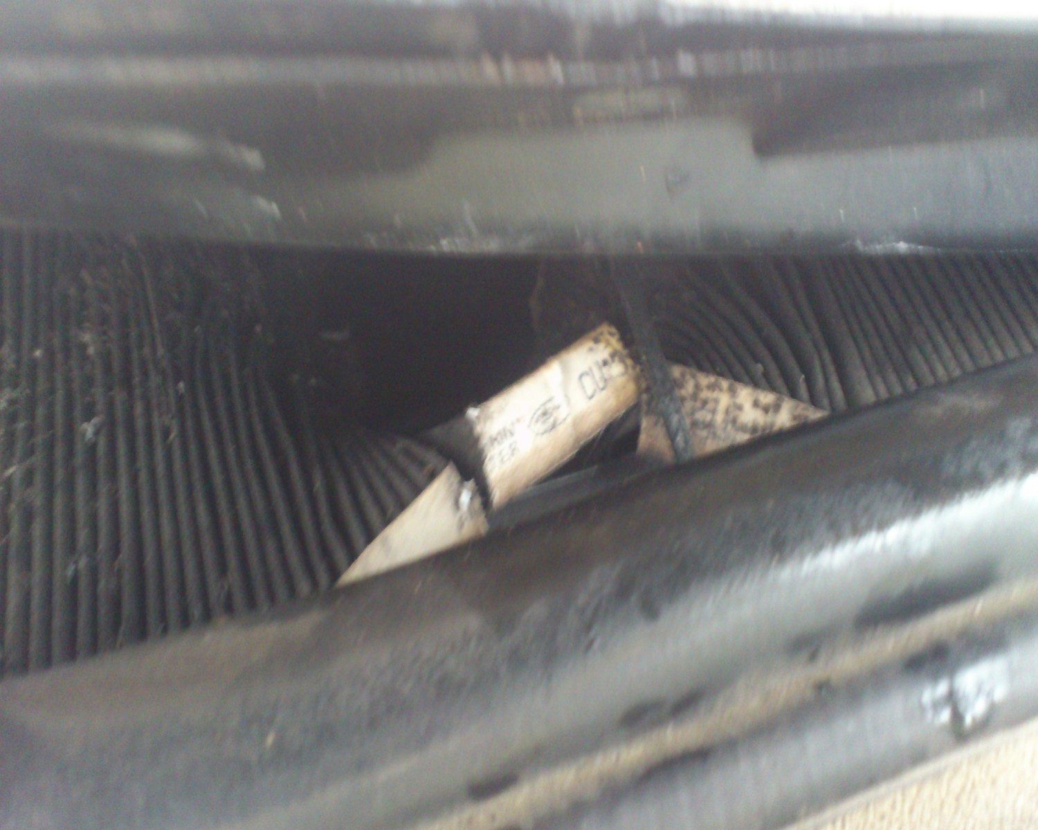

Zkus sundat ty dva plasty co kryjou motorek stěračů a uprostřed ten odtokovej kanálek prošťouchnout. Měl jsem podobnej problém, jen jsem na tu zácpu přišel dřív než mi to začalo týct do auta

Super, diky vsem, co nejdriv se do toho pustim, zatim tam dam nakej kbelik
Stalo mi to ted delsi dobu, a to jsem na to prisla jeste diky sousedovi, protoze me poprosil jestli bych si mohla preparkovat, ze potrebuje vykladat veci do hospody a tam to ma nejbliz
bohuzel uz sem vcera vecer nenastartovala, tak sem dala opet nabijet baterku a teprve dnes za svetla si toho vsimla
zrejme to zkratakovalo a proto byla kaput i bat.

To bude chtit asi novy filtrik co
kdyz ho vymenim, tak pak uz by tam zatykat nemelo ne? ten kanalek byl jinak cistej..

Pylový a nebo kabinový filtr. A účelem toho filtru není chytat vodu, takže pokud se tam voda drží, tak tam stejně poteče dál

enzo: dekuji, o ten nazev mi prave slo, nybrz jsem myslela, ze je to ten pylovy, jak jsem cetla i zde, jenze po pribliznem shlednuti katalogu v elitu, jsem ho tam nenasla, a byl tam prave jen ten kabinovy, tak jsem potrebovala ujisteni, ze je to on
coyote: ja to prave nesundavala uplne cely ten plast, jen jsem pod to nakoukla, a nikde tam voda prave nebyla, tak me napadlo ze by bylo mozny, ze se to tam dostalo tou dirou pod filtr

Ono to může třeba odtékat jen trošku pomaleji a tak když hodně prší se to naplní a přeteče přes ten filtr dovnitř. Podle mě je potřeba sundat stěrače a ty plasty a pořádně to prohlédnout.
Mě když teklo dovnitř, tak jsem si oddekloval místa, na která jsem měl podezření a zajel na wapku. Tam se to projevilo dobře...

Ono to stalo celou dobu co jsem byla na ty dovce a celej tyden tu pry prselo...taky proto bylo asi ty vody tolik
ja odsroubovala jen pulku toho plastu, a nadyvedla asi 5cm, jeste to tam prave drzel sterac, a to jsem nikde nic nevidela...tak to pak rozeberu cely.

tipnul bych na ucpaný odtoky jak parkuješ pod stromy. Myslím že tam máte lípu a ta je extrémně lepivá, navíc má v květu takový ty kuličky. Já vím že to zní směšně, ale....

Filtr uz mam, s aktivnim uhlim za dve stovecky, tak doufam ze padne, vycistim odtoky a bude to v cajku

kdyz tak na to koukam tak by ten plast mel jit sundat bez demontaze sterace ne? vypada delene v tom miste zrovna
za tohle alfu nesnasim, u 155 se musi sundat oba sterace aby se clovek dostal k pylovymu filtru...
