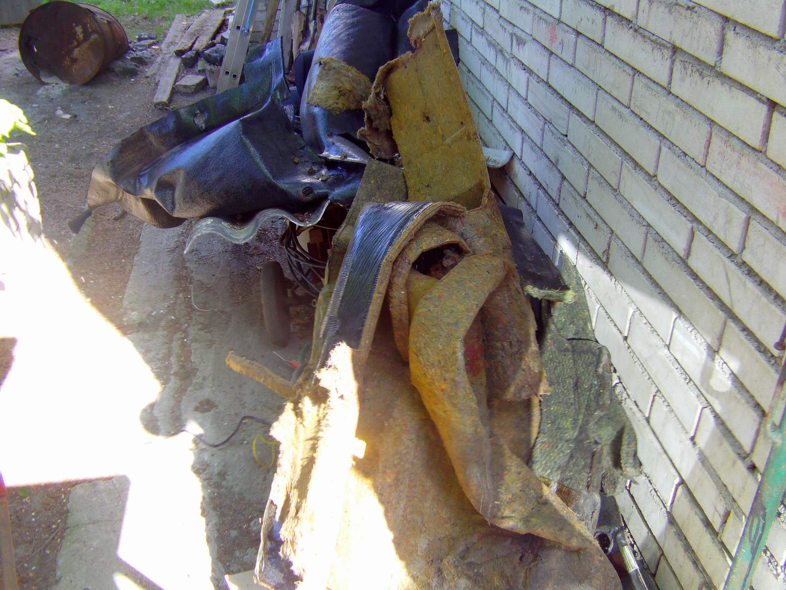

Nakolko som stale nezohnal golovy orech imbusak, tak dnes prislo na radu vypratanie interieru(krom palubky, aby to ostalo este chvilu pojazdne ak by bolo treba s tym ist von z garaze).
Bol som dost prekvapeny kolko vazi ten sajrajt, koberec a tlmiaci material, nehovoriac ako ten tlmiaci material bol nasiaknuty s dalsim sajrajtom(akoby nieco mastne, naimpregnovane akoby to bolo...).
Podlaha na prvy pohlad nevyzera najhorsie, ale obavam sa ze ked sa este zoskrabe ten origo gumoasflat alebo co to je, tak sa uzke v plnej krase. Co su tie styry diery zakrytkovane na vyzametanie bordelu, tak kazda jedna mala ten stupel zhnity a okolo kazdej diery prehnite, najhorise to je u vodica, tam je ta diera oproti originalu aj zvacsena :???: a potom este nejake diery su, tiez vpredu.

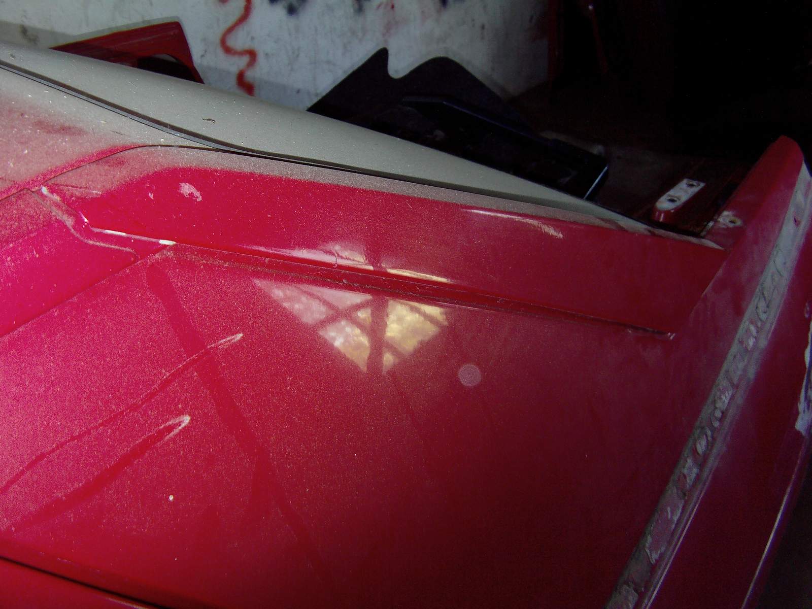

Tu su uz nake fotky, tie prve hned su tie zadne dvere, ako som spominal, na fotke su dere zavrete, ale ten blatnik je od narazu tak stiahnuty ze to nedosada, tam pomoze asi len vymena celeho boku :-k Kurna a zabudol som nafotit ten kufor, ako sa tam rozpadli tie tovarenske zvary, takze nabuduce.

No prostě klasika, já to měl asi tak stejný, jenom teda to u zadních světel takhle nebylo a tam to bude pěkná jebačka.

Milano si si jistej, mal si vonka tepich a tu vatu pod nim? :wink:
Prave som pozeral, podlaha natom bude o dost horsie, namatkovo som srobovakom skusal zoskrabavat tu vrstvu "asfaltu" abo co to je, a zrazu len hups, a bol som skrz podlahu. Evidentne je to dobre len nato aby to tam drzalo vlhkost. Taktiez premyslam ze tie otvory na vyberanie bordelu v podlahe dam zavarit, zrejme aj tam sa pri tych stuploch drzala voda a preto to aj odtial zacalo cele hnit, a tie diery mi pridu aj tak zbytocne.

Ta hniloba pri zadnych svetlach, holt s tym si bude muset poradit ten co to bude vyvarat. Zadne lemy s tymi problem nebude, mam origo opravne kusy, mno a prahy neviem, daju sa zohnat opravne prahy?

Teď nevím co myslíš za lišty, vzadu jsou hliníkové a musí se silou, ale rády se lámou, na dveřích ty plasty směrem nahoru, boční lišta gumová podél kastle drží na třech šroubech a vpředu je nalepená. Drží taky jako prase, já to podžezával strunou
