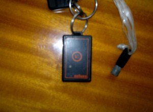

Chtěl bych vyzkoušet/zapnout alarm (prý funguje) na mé 155ce jenže nevím kde ho hledat, asi někde v motorovým prostoru, ale vůbec nevím kde, vše jsem prolezl ale moc se v tom nevyznám, ovladače k tomu mám oba 2 funkční, jen to někde zapnout, 155kaři ( i ostatní můžou :-D ) poraďte :smt064

Rac3r
Příspěvky: 1058
Re: Zapínání / vypínání alarmu
Příspěvek od Rac3r » 25.4.2012, stř 10:15
Dík, mrknu na to, asi je to origo, je na tom napsaný Ranger :smt033 (to co mám na klíčích) předchozímu majiteli to prý spadlo jednou do motoru tak na to uvázal metrovej provázek, takže to bude asi někde kolem té baterky.. :)

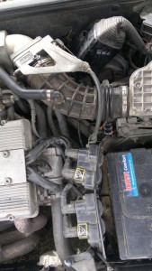

Příspěvek od Rac3r » 25.4.2012, stř 11:09
Tak jsem hledal... ... ... ale nenašel :-k přidávám foto jak to vypadá, kdyby někdo měl ještě nějakej tip.
Příspěvek od Ladin 164V6 » 25.4.2012, stř 11:40
To origo nebude... :wink:

alfi166silver
Příspěvky: 734
Příspěvek od alfi166silver » 25.4.2012, stř 21:31
Já měl origo alarm nad pedálama, taková zelenočerná placatá krabice...

Příspěvky: 8583
Příspěvek od Harous » 30.4.2012, pon 15:30
Vypínač origo alarmu na ten klíček jsem měl v kastlíku u spolujezdce pod takovou gumovou krytkou.
