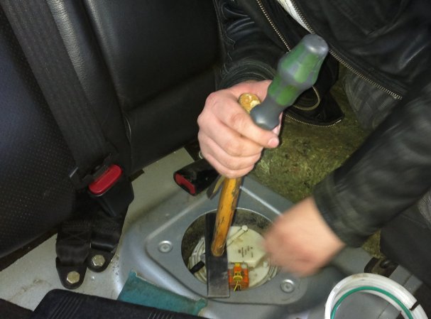

ti to pak vyfotím, ať si to dokážeš představit :) jsem tam cvičně našrouboval tu prasklou, protože mi nešla nasadit rovně ta nová a aby ta prasklá dosedla, tak se tam udělala 5mm mezera v prasklině :)
Re: TS - jede, ale netáhne
Příspěvek od Petr147 » 8.5.2012, úte 09:12
tady je ta matka a udělal jsem si na něj i klíč :) jenže pak jsem zjistil, že ho tam nedostanu, protože je čerpadlo moc vystouplé, takže přišlo na řadu kladivo a šroubovák :D nakonec se dotáhlo a už se nehýbe :)
tak jsem ráno dotankoval a ťuk ťuk, žádné výpadnky v tahu a konečně s nástupem otáček příjde zátah a ne jenom hluk :D ještě uvidím, jestli se něco neposere, ale zatím se to tváří dobře :)
