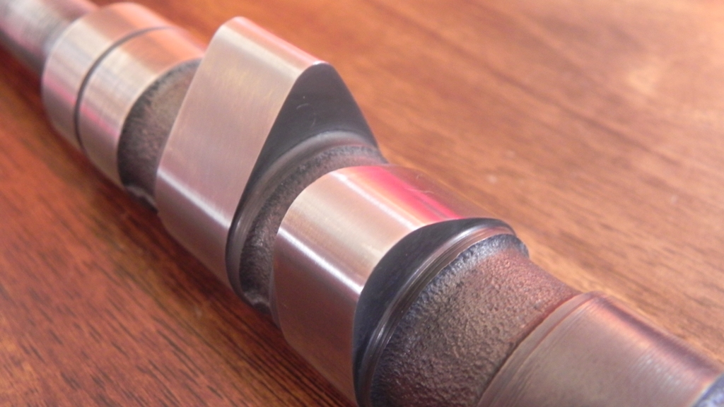

Vačky jsou u p. Krejbicha... Budou stačit přeleštit a nanitridovat. Na sací palce se sahat nebude, ty jsou OK.
Ptal jsem se na ty ďupky - je to tzv. "peeting" (snad to píšu dobře) - jedná se o odlupování materiálu vlivem vysokých kmitových namáhání. Jednoznačně špatně zvolenej materiál! Bohužel nitridace tomuhle pravděpodobně nezabrání, ale mě už to přežije.

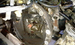

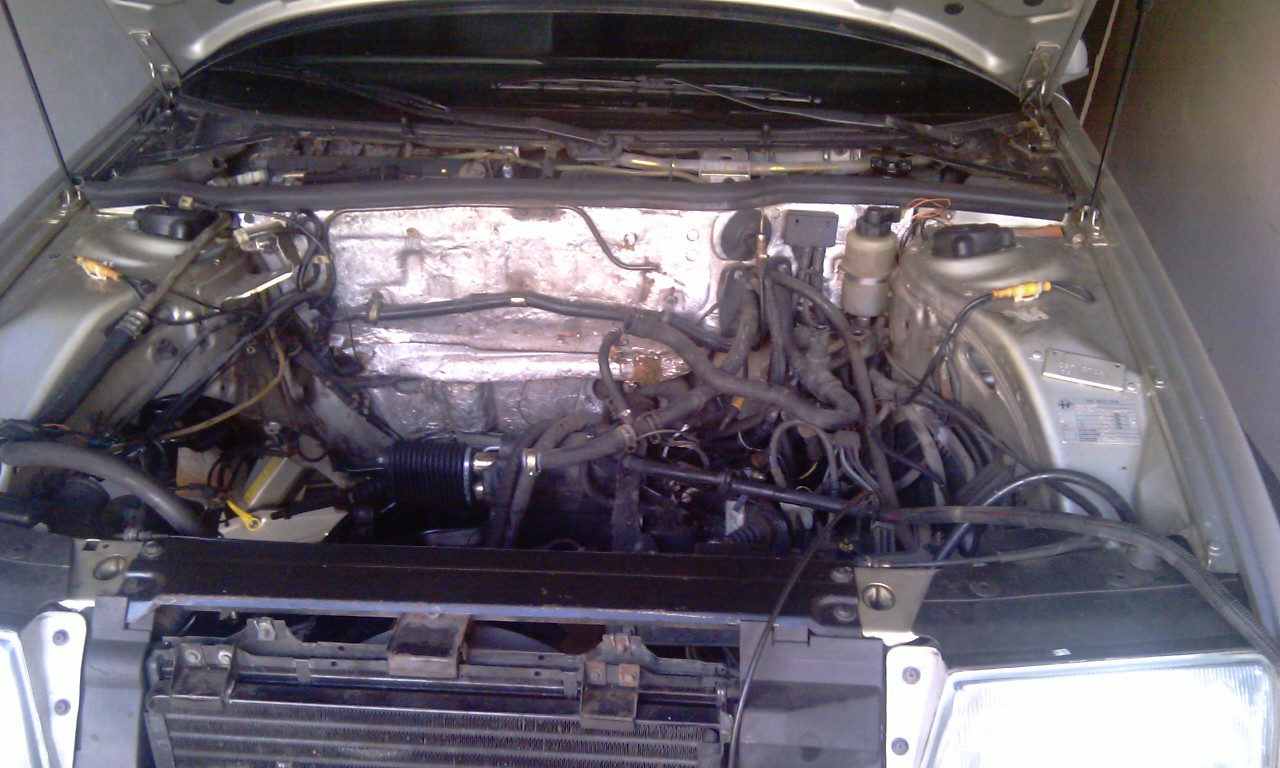

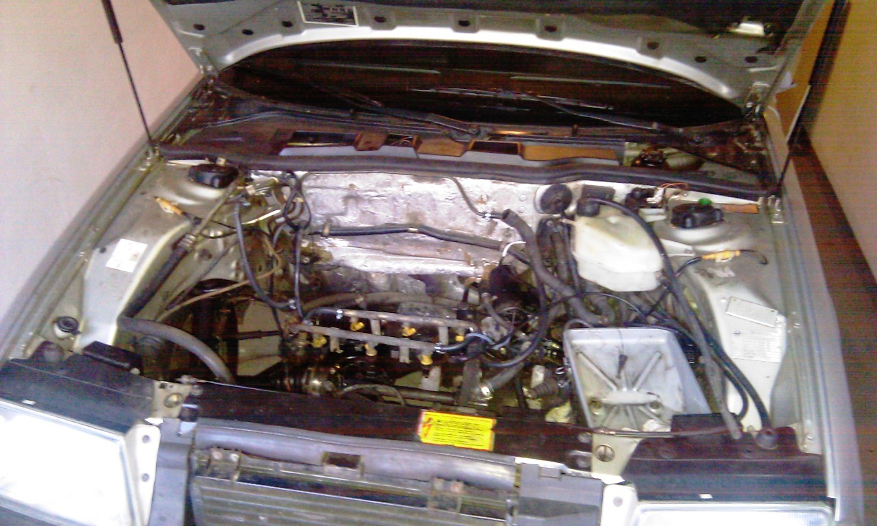

Tak pár aktuálních fotek - auto už je doma...
- vačky jsou stále u p. Krejbicha, nijak to nespěchá
- zdvihátka jsou objednaný, budou cca do měsíce
- Martin začal pomalu dělat na spodku motoru

nelíbí.... :cry: .... :wink:
Příspěvky: 9208
Příspěvek od Hampice » 10.5.2012, čtv 11:52
Počkej za pár měsíců... V kufru je plná krabice dílů, které nejsou k práci na motoru potřeba, takže se všechno důkladě očistí. Pak to bude jinej pohled:)
Pohrávám si i s myšlenkou, nechat naleštit ventildekly a komoru sání, ale nevim, jak by to vypadalo :smt102

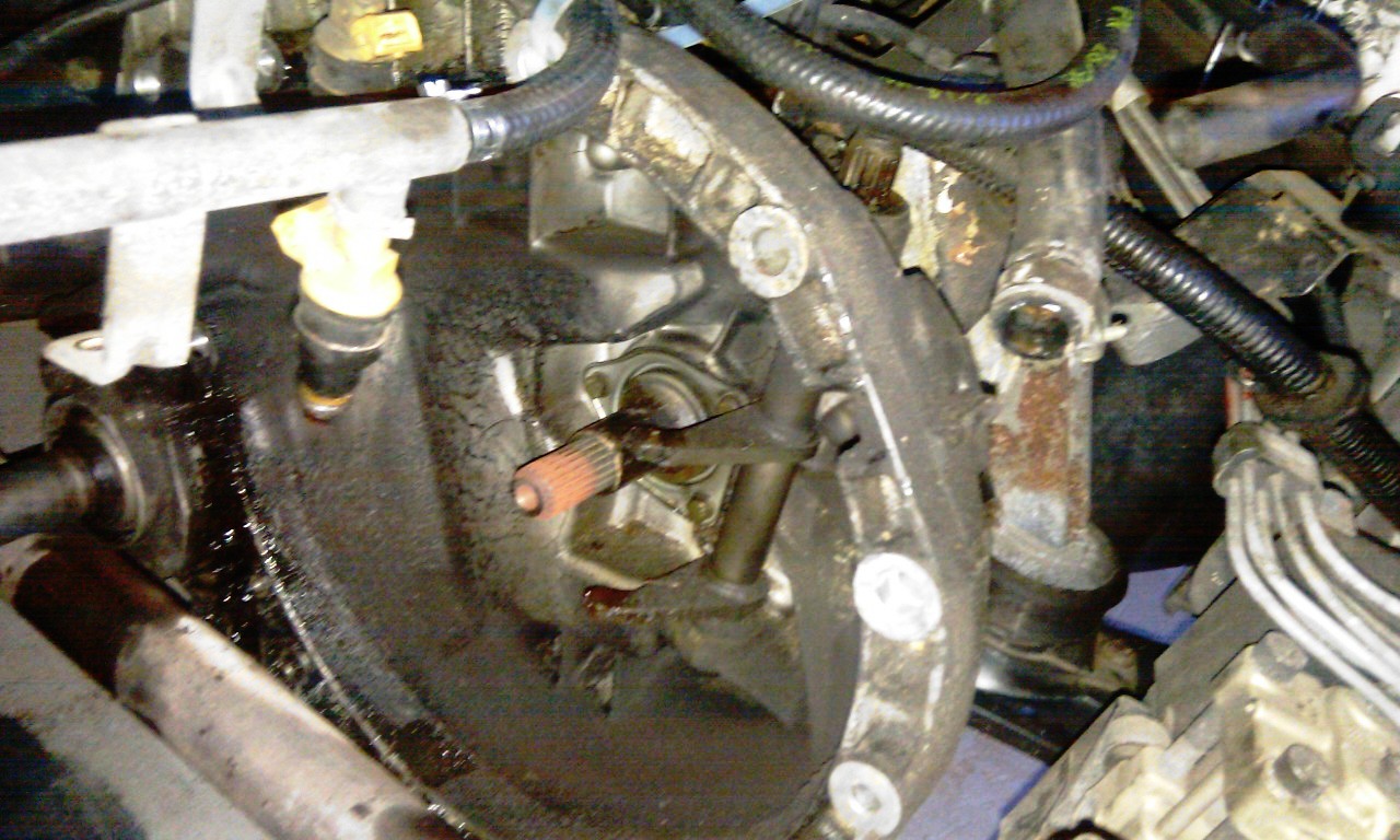

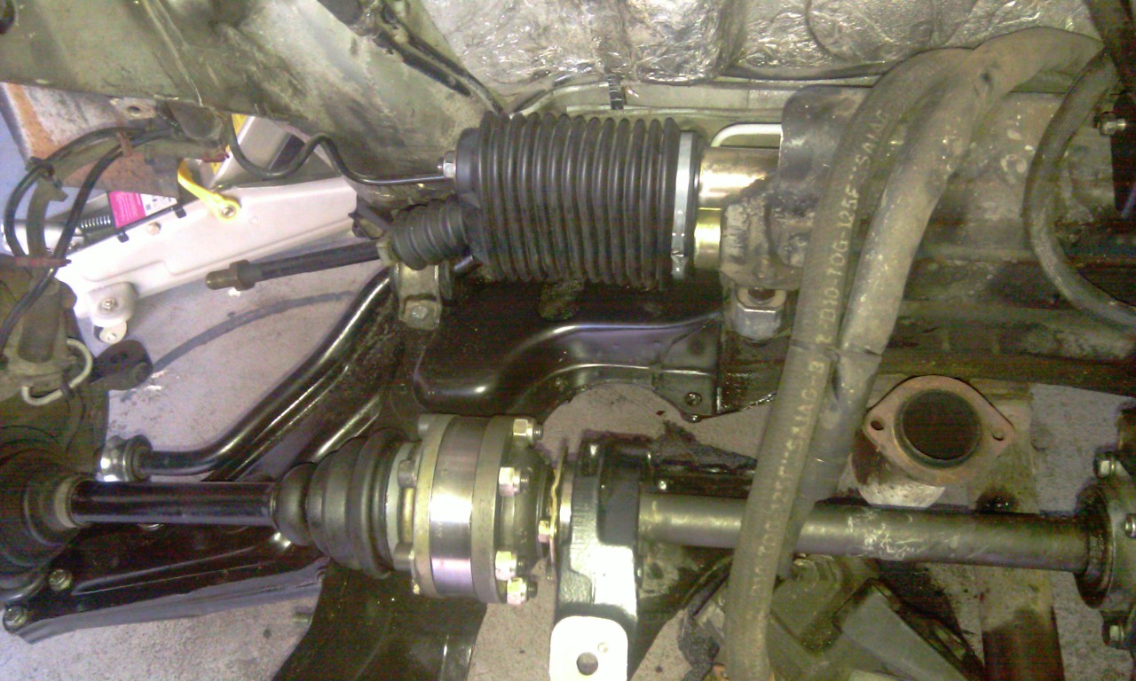

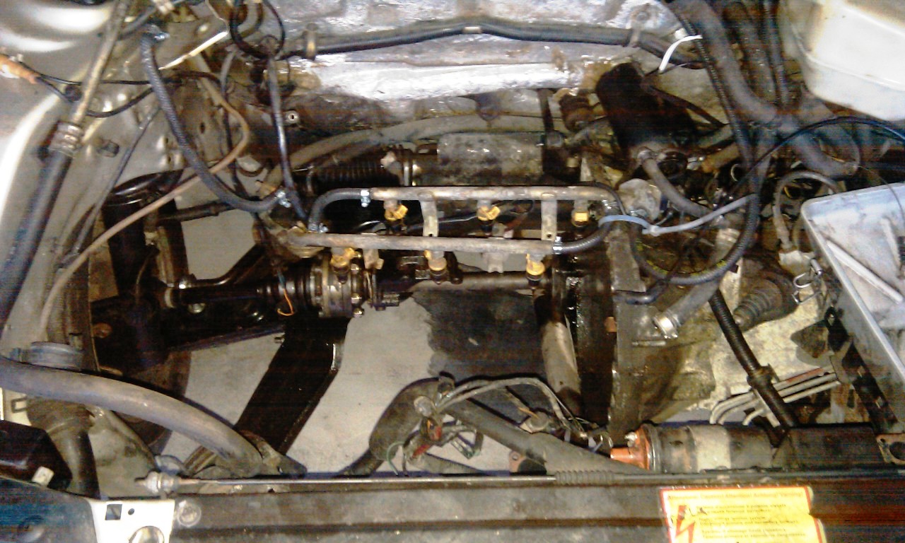

Tak včera jsem se včera pokusil zjistit, co by obnášelo vyndání řízení. Kvuli tomu, že tam zůstala převodovka to teda žádnej med nebude. Koukal jsem do dílenskýho manuálu a tam píšou i rozebrání tyče řízení... No, teda se mi do toho vůbec nechce:( Jsem teda alepsoň vyměnil pravou manžetu, co mi zbyla ještě na Superku. Samozřejmě jsem z tý starý vylil zase asi 3 dcl oleje :???: Tak pořád váhám, jestli se do toho pustit a sehnat jiný, nebo to nechat být...
Jinak zatím očištěn kloub poloosy, další kus rámu, silenbloky motoru a přes víkend vymeju expanzku.

Příspěvek od Ladin 164V6 » 11.5.2012, pát 08:49
Hm, 3dcl je dost za takovou chvilku... Nevim, jestli by to neslo zrepasovat?
Příspěvky: 9208
Příspěvek od Hampice » 11.5.2012, pát 10:26
Nene, tuhle jsem předtím nesundaval, takže to jsou ty 3dcl za řekněme 20 let :wink:
Spíš mě trochu štve ta vůle, co je v hřebenu, ale když vidim, co to obnáší to vyndat :vom: ....
Příspěvek od Ladin 164V6 » 11.5.2012, pát 10:58
No, kdyz uz je tam jen ta spajz, tak by to mohlo jit ne? Zvednout cely, podlozit boudu a spustit celej ten predni ram...
Příspěvky: 9208
Příspěvek od Hampice » 11.5.2012, pát 11:05
:-k To by asik i šlo. Ale mě se teda vůbec nechce rozdělávat řídící tyč, to smrdí tim tam něco rozlámat...
Příspěvek od Ladin 164V6 » 11.5.2012, pát 11:41
Toho se neboj, jen zevnitr sundas takovej kryt kolem volantovy tyce (4 srouby), a uvidis tam svornik na tisicihran rizeni (tusim 13 sroub a matka). Ten vyndas a kdyz spustis ten ram s rizenim, samo se to vysune. Jen si dobre poznac polohu na tom tisicihranu, at mas pak rovne volant.
Takhle jsme prendavali celej ram s rizenim i s TD motorem, takze odzkouseno. Zvednes auto, sundas kola, pustis to dolu at si ram sedne na nejaky hranoly nebo cihly, povolis tech par sroubu ktery ho drzi ke kastli a zvednes auto (uz jen samotnou boudu).
Příspěvky: 9208
Příspěvek od Hampice » 11.5.2012, pát 11:50
Tak jsi mě asi ukecal.... :smt024

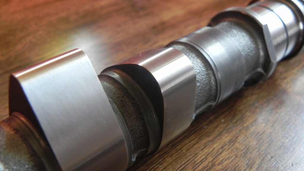

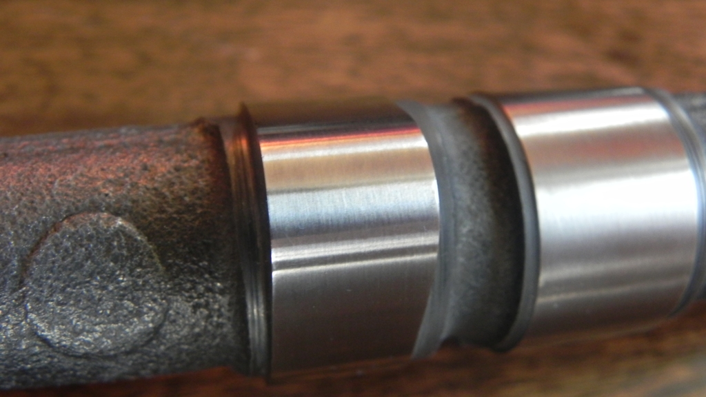

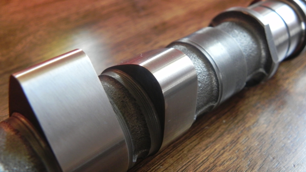

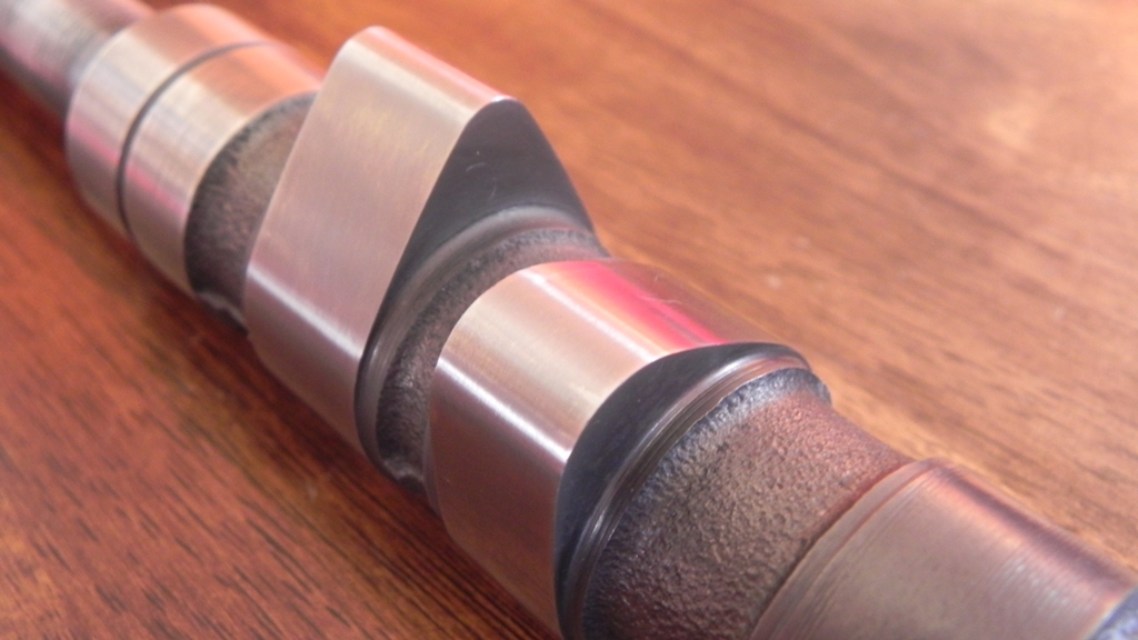

Příspěvek od Hampice » 19.6.2012, úte 18:13

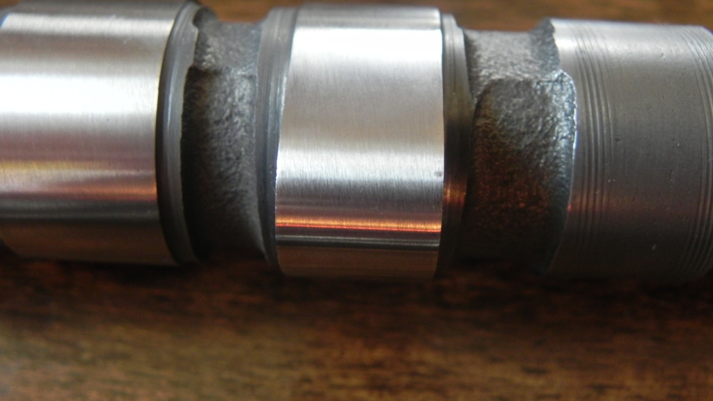

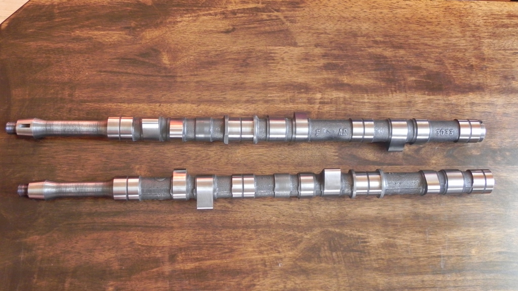

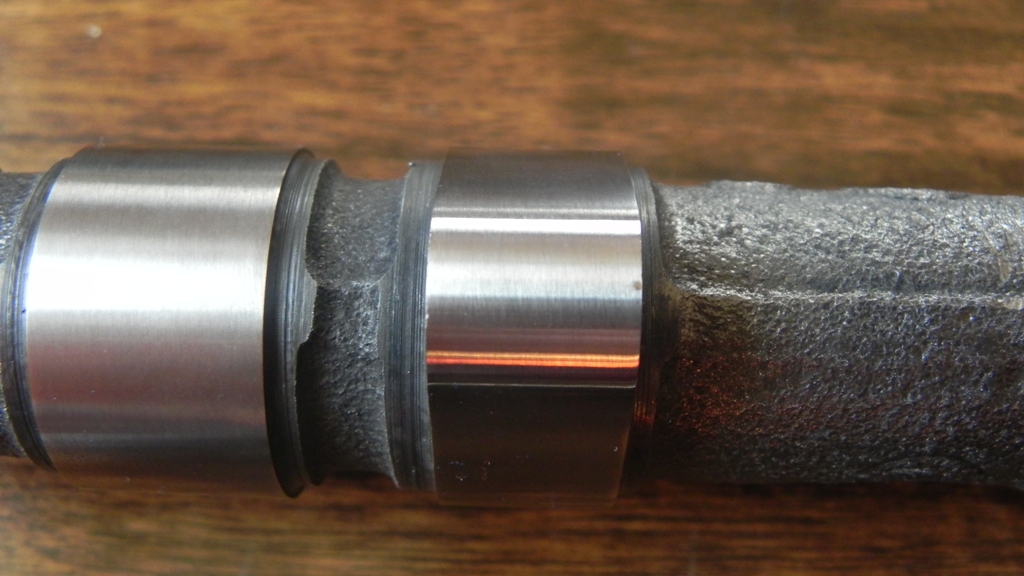

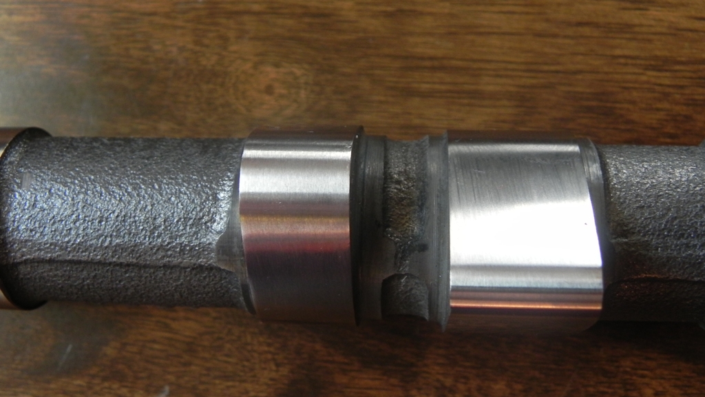

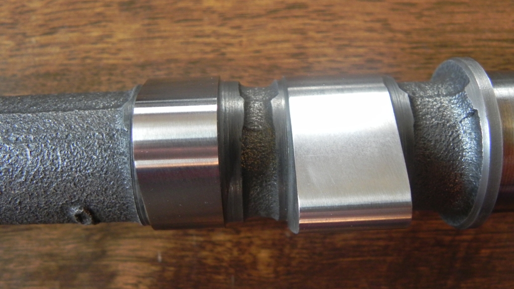

Takže dnes jsem teprva od p. Krejbicha vyzvednul vačky. Měl je hotový už dřív, ale nějak jsem to nedával se tam dostat. Udělal je nakonec komplet včetně výfukových palců - přeleštěno a nanitridováno. Na pohled vypadají jak nový:) Cena luxusní!
Zdvihátka jsou objednaný u motorservisu, ale jaksi se nadaří dodávka. Včera volali, že to mají objednané kdesi v anglii, ale zatím nedorazili, tak nevim jak to nakonec dopadne :???: V nejhorším alespoň 4 mají skladem a ty dvě bych vzal od někud z venku...
Jinak jsem ještě jen tak mimochodem zjistil, že v práci celkem běžně dáváme různý díly na žlutý zinkování, tak tam jednou přihodim ty vstřikovací lišty. Teoreticky bych tam toho mohl dát víc, tak kdyby měl někdo zájem...
O ventildekly bude taky decentně postaráno, takže to začíná mít nějakou podobu už. Zítra se jedu podívat na motor, jestli je nějakej posun.
