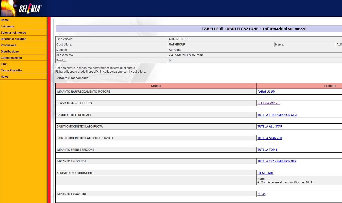

Motortec jsou sto let za opicema. Z holandské servisky to taky nevyčteš, protože změna byla provedena myslím s příchodem faceliftu.
Zde jsou stránky přímo výrobce: http://www.flitalia.it/it/fl/content/view/165/296/
a má tam být WR P.E. 5W-30.

Příspěvek od lukee » 11.5.2012, pát 13:25
Znamená to tedy, že po faceliftu pravděpodobně změnili předepsaný typ oleje ale na motoru žádné změny neudělali? Toto smrdí jen nějakou ekologickou vyhláškou :smt021
Co tedy nalít příště? 5W-30 nebo zůstat u 5W-40?

Moj nazor je ze 5W30 aj 5w40 tam mozes liat bez strachu ze tym nieco pokazis. Akurat 5w30 splna euro 5 normu a je propagovany ako lepsi a vhodnejsi pre nase alficky.

Teloši jsou opravdu unikum v přístupu co předepisat v servisním manuálu; servokapalinu si asi správně předepíšou GI-R, ale vesele nalívají po celou dobu výroby o 1/2 levnější GI-E, olej naopak předepíšou WR 5W-40 i přesto, že není vůbec určený pro DPF motory (nesplňuje ACEA C) a potom si toho při faceliftu někdo asi mezi kafíčkem a cigárkem všimne, tak šup "změníme to na WR P.E. 5W-30". To že se potom informace ani nerozšíří mezi značkové servisy, to je naprostý vrchol a člověk jen žasne, jak to, že ještě nezkrachovali. Možná se na to dívám moc jednoduše, tak pokud víte někdo nějaké podrobnosti, proč to tak je, klidně mě poučte(možná se ten WR P.E. 5W-30 předtím nevyráběl a Selenia neměla co dodat).

Ono to není jen o vizkozitě, ale taky o tom co je teď v současné době výrobcem doporučeno a to je teď WR P.E. 5W-30.
Je to hlavně díky DPF a je to i pro Guliettu.
Pokud se podíváš na AR 156 tam je doporučen WR 5W-40.
