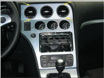

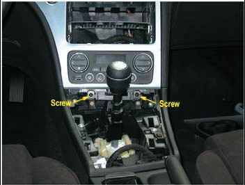

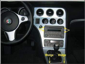

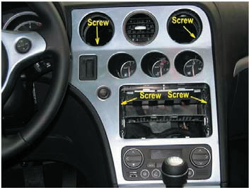

Hliníkové výložky na volant cca 5 000 Kč, středový panel odhaduju 15 000 Kč. Zavolej si do Alfy, přesně fakt nevím, tamtéž v servisu by to měli zvládnout vyměnit.
Zas taková legrace to není, u volantu se musí demontovat airbag. Středový panel drží na šesti šroubech. K horním dvěma se dostaněš přes výdechy klimatizace, ze kterých se nejprve vypáčí vrchní plastové mřížky. Dva jsou za rádiem. A spodní dva jsou pod klimatizací, k nim se uvolní přístup po vycvaknutí krytu řadičky.
viz. obrázky: http://www.clarion.com/cip/bracketmanual/BKX1001_03.pdf
Alfa Brera 1750 TBi
