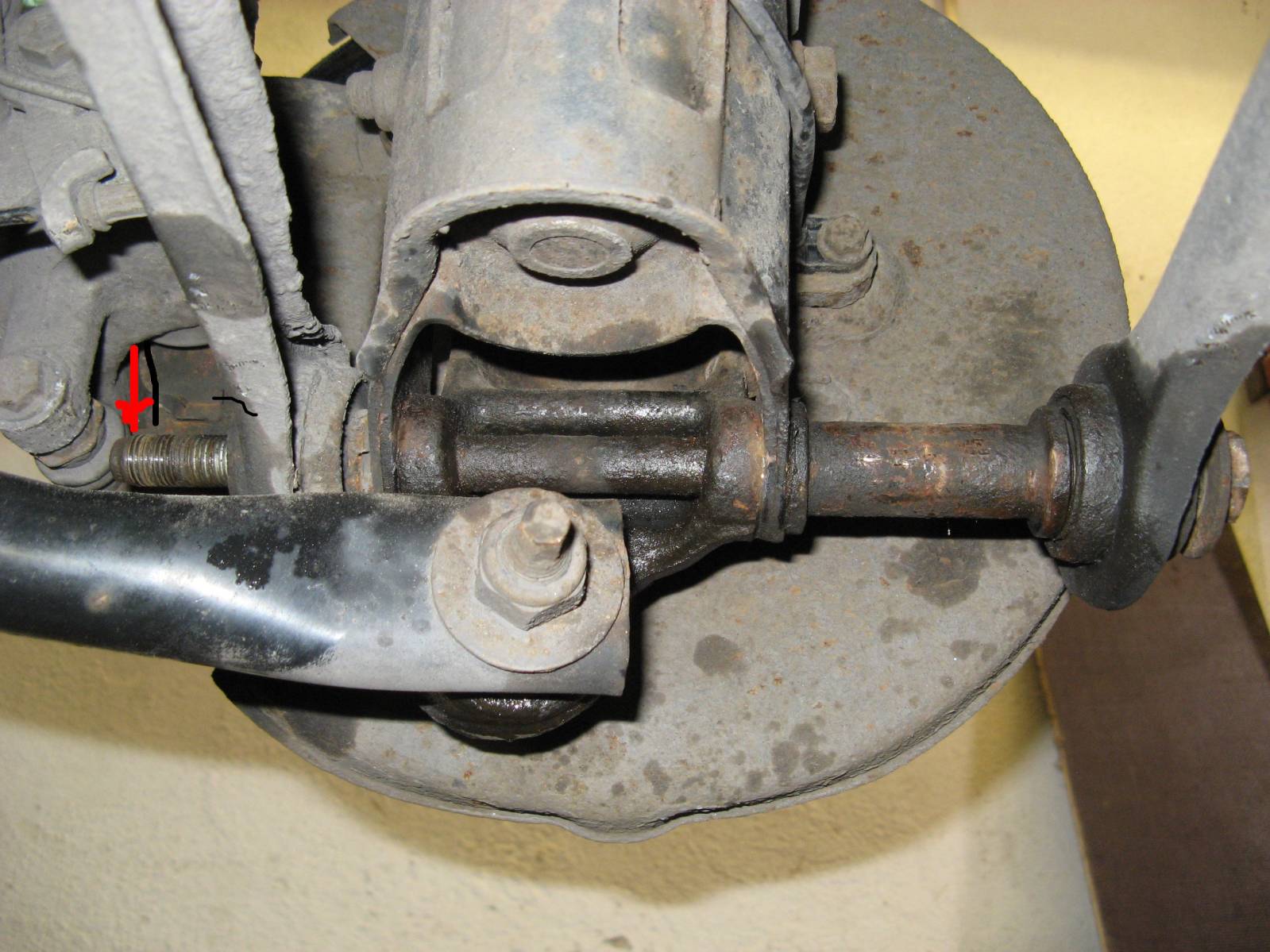

Zdravím, potřebuji poradit. Píšete tady o výměně ramen, chci vyměnit silentbloky na zadních ramenech, ale nemůžu vytáhnou šroub označený šipkou. Dělám něco špatně, když jsem vyšrouboval matku vlevo a chci ho vytáhnout směren vpravo? Nebo je tam ještě nějak uchycený? Viz obrázek

musíš hodně promazat a kroutit.měnil jsem nedávno a taky to byl zápas.Je to celkem dost orezlý

Děkuji, už jsem měl obavy jestli není uchycený nějak jinak. A ona je to "jenom" rez. Sviňa ale drží.

To jsme dva taky je chci vyměnit ale nevim jak ten excent vyndat
mám ho zalitej červenou brzdovkou tak uvidíme

Re: Ramena FAST
udělej si k němu lepší přístup, ať mu můžeš hezky domluvit...
pořádně promazat, na konci klíčem točit.... a domlouvat...

Re: Ramena FAST
já už ho měl letos venku na obou stranách. Není to tak hrozné u mě byl průser, že jeden byl ještě ohnutý v těhlici a ten jsem vytahoval asi 2 hodiny.
Namazat, povolit matku, pomlatit z obou stran, protočit (ja mel 1.5m paku) a mazat tak dlouho dokud se nebude točit přijatelně lehce. Pak už se dá vytlouct.
Horší jsou šrouby na druhé straně ramen, ty jsou do té hlíny tak zažrané, že aspoň u mě jsme musel všechny urvat
