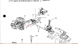

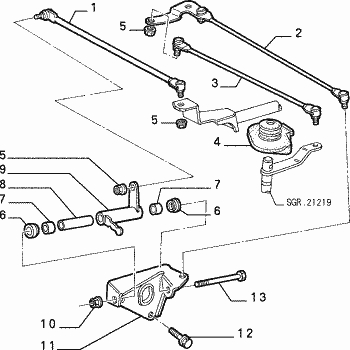

nová táhla už nejdou objednat, ale je to stejné na Dedru, Tipo, Tempru, možná bych něco našel, ale potřebuju vědět, který přesně potřebuješ

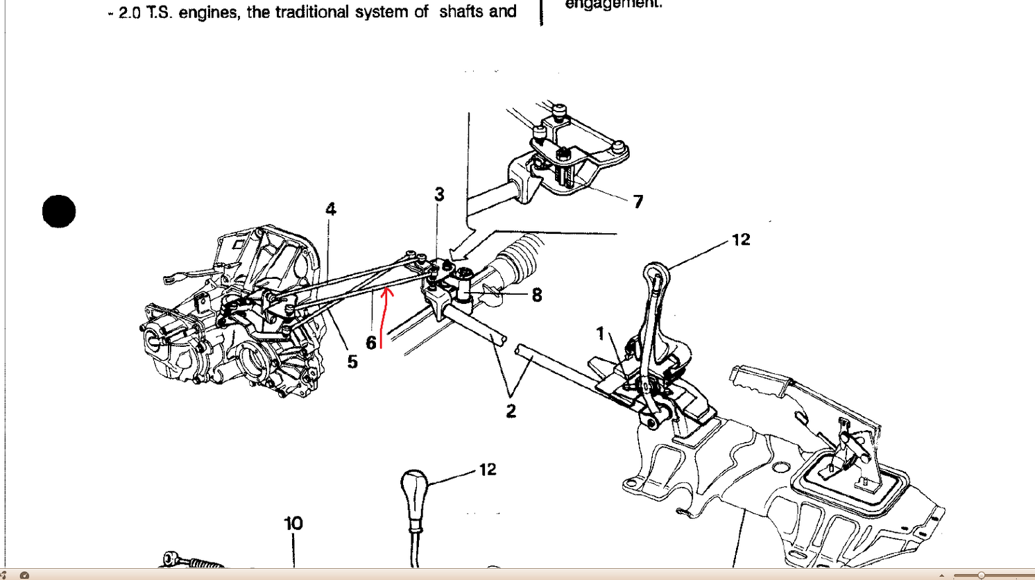

No pěkný, já chtěl původně vyměnit všechny, když už kvůli tomu půjde převodovka ven, abych to pak už nemusel dělat, kdyby zase nějaký ruplo, ale když to nejde, tak aspoň to jedno, je to to číslo 6 s tou červenou šipkou, je to to táhlo, který drží tu řadící tyč pořád ve stejný poloze.

převodovku vyndavat nemusíš, stačí shodit výfuk a dostaneš se k tomu. Možná i bez toho.

Na tý straně tam trošku přístup je, ale ten konce, co je na převodovce, a co tam prasknul, ruplo to v tom šroubu, co je v převodovce, tak tam přístup vůbec není, zespod je tam nápravnice a zvrchu brzdový válec, a ten šroub, co v tý převodovce zůstal, tak budu muset odvrtat
, proto nejspíš bude muset převodovka ven

to ne, jde se tam dostat normálně od kola, na tom čepu jsou plošky, jde podržet klíčem 10 mm, aby se neprotáčel

To by bylo super, uvidíme, až bude čas se na to vrhnout, každopádně bych to táhlo teda potřeboval.
