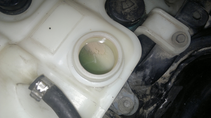

nemáš bílou mrdku v expanzce?

jestli je tam taková bílo- trošku do žluta mrdka (nevim jak líp to popsat) v expanzce tak to je nejspíš těsnění pod hlavou. Bacha neplést si to když máš prostě tu expanzku takovou zašlou, musí tam bejt vyloženě tahle hmota

Příspěvek od Rac3r » 14.6.2012, čtv 14:37
takhle to vypadá
expanzka
expanzka
ale voda se neztrácí
__ ex __
Alfa Romeo 156 SW 2.4 JTD
Re: 1.8 ts - Přehřívá se
Příspěvek od PetrGTV » 14.6.2012, čtv 14:42
hmmm, to je hotovo ...
