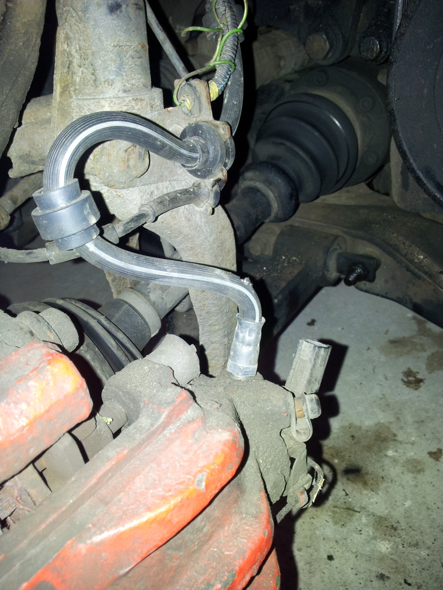

Ahoj všem, mam staly problem s predníma brzdovejma hadičkama. už jsem je během 2 měsícu 2krát měnil,protože vždy po cca měsíci jsou prasklé,je to v tom místě jak jsou napojeny na třmen,jsou tam dost nešikovně ostře zlomené a pořád mi praskaj. má s tím někdo nějakou skušenost? hadičky byli myslim od ATE.
Auto je to AR 166, 2.4JTD,103Kw, RV:2000

Příspěvek od Pilsner.Urqel » 29.6.2012, pát 20:34
tak tady jsou ty fotky.
překroucené ,myslíš jako když jsem je utahoval že by se překroutily? i to nevylučuju,jestlu jsem jednu stranu utahl a pak druhou ,tak mužou byt překroucené. hm to mě nenapadlo.

Přijdou mi nějak dlouhý. Kupuješ správný? Navíc mi tam jaksi přebývá ten "váleček" mezi brzdičem a uchycením v tlumiči

kupuju spravny,mel jsem tam i o cca5cm kratší,ale problem stejnej,tan gumovej valecek uz nebylo kam dat.

Mas ich nespravne nasadene su pozdlzne prekrutene a preto to praska taky som jedny odvaril ked som ponahlal za2 mesiace som robil znova.

to tam máš nějak blbě tu hadičku, podiv tady, jak tam vede. Sic je to na brembo třmeny, ale od držáku ke kastli je to stejné. Hadice na jtd má mít OE číslo 60651554 a délku 575 mm.

aha, nemas nejake lepsi foto,nak to tam poradne nevidim. díky P.

bohužel, ale od uchycení na tlumiči ke třmenu už to vede normálně, důležitý je to od kastle ke tlumiči

jo super. tam to je videt krasne,ale takto to mam vedene. jeste jednou je vymenim a uvidim,snadto uz bude ok.
