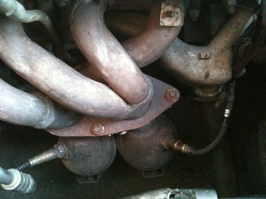

sundej ten hlinikovej tepelny stit na svodech a budou na tebe koukat katy hned za svodama, do nich vedet lambda a pujdes po dratu, az najdes konektor, je pravdepodobne pod tim tepelnym stitem

super, ale odpojil jsi zadní lambdu psal jsem o přední, kterí je před katama

Ale po sundání krytu svodů-jak je v něm vybrání na oil měrku, jsem nejen nic neviděl, ale ani nenahmatal
Mám tam jen svody, spletený jak vánočku

asi budeš mít jenom jeden kat, ale měl by jsi tam mít něco podobného, ne?
Re: zlé starty a nejede nad 4500 ot
jsi naprosto bezchybnej
Ale ty dvě potvory s těma sondama tam nemám... mladá má 147-ku a jsou tam u ní-u mý 156-ky tohle asi nenajdu

koukám do katalogu a máš lambdu před katem, někde tam musí být jdi po svodech a najdeš ji
