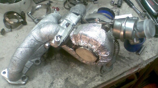

Mam turbokit upgrade pro 1.9JTD 85kW s potencialem na ~240HP. Pokud bys mel zajem, posli zpravu.

O aky typ turba ide? Stav atd.? ked tak mi pisni mail.. som tu cez mobil : bodka22@gmail.comyan.ko píše:Mam turbokit upgrade pro 1.9JTD 85kW s potencialem na ~240HP. Pokud bys mel zajem, posli zpravu.
