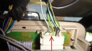

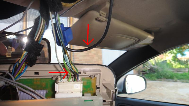

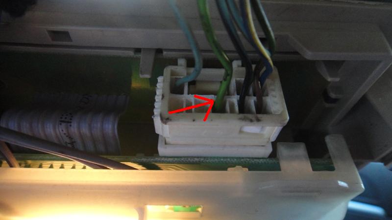

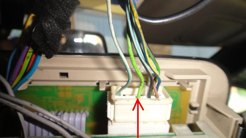

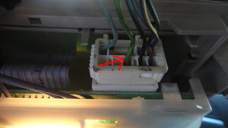

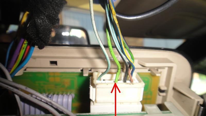

Ještě přidávám stručnej popis zapojení,znak s mikrospínačem ma dva vývody jeden z nich zapojíte bud na kostru dveří,ale doporučuju zapojit do kabelového svazku na mínusovej kabel hnědé barvy v pátých dveří a druhý protáhnete nad stropnicí k přednímu původnímu mikrospínači a ten propojíte ze zeleným kabílkem v bílé patici viz foto .

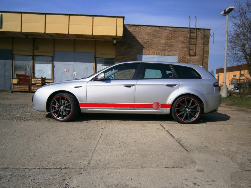

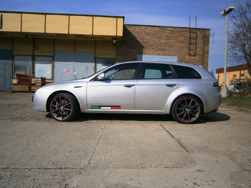

Ahoj kluci možná mě ukamenujete ,ale chtěl bych nějaký polep na bok auta ,tady jsem si vytvořil takový amaterský návrhy a chtěl bych vědět vaše názory tak to do mě klidně puste :smt021 kritiku zvládnu. Děkuju za reakce.

5x hrůza, přičemž to poslední je asi nejméně hrozný :)

Musím naprosto souhlasit, že v případě 159 je jakýkoliv polep nutně větší nebo menší hrůza a v tomto případě je opravdu nejmenším zlem č. 5. Předchozí vylepšení budíků do červena a hlavně otevírání kufru zadním znakem byly mistrovské počiny a toto by byl dle mého názoru krok špatným směrem, ale je to pouze názor :wink:

osobně bych šel do té 5. varianty :smt023

To my stačí ,ted ,když si ty obrázky prohlížím tak to byl opravdu krok špatným směrem. Ale děkuji za reakce otevřely jste mi oči. Příště musím přijít z nějakým smysluplným činem. Děkuji Adamovi a Envelovi za zdravou :smt021 kritiku.

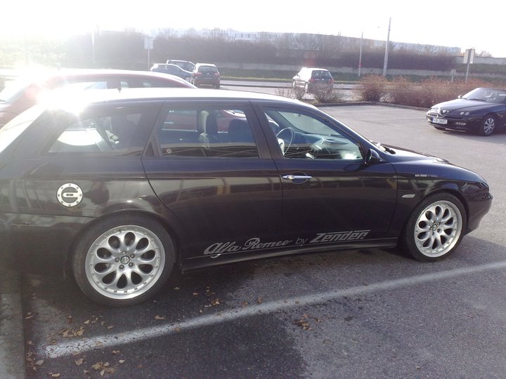

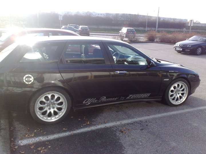

Toto opravdu není dobré, ale sám přemýšlím nad nějakým nápisem ve stylu tohoto http://www.google.cz/imgres?q=alfa+rome ... :275,i:285 myslím, že by to mohlo být hodně pěkné.

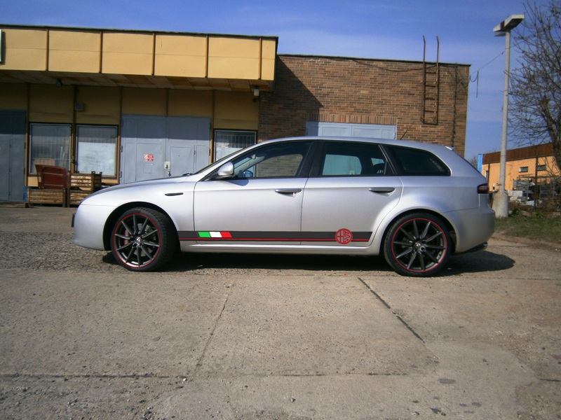

Nebo takto ...

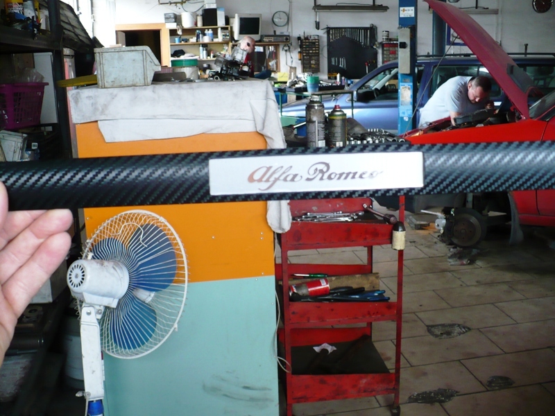

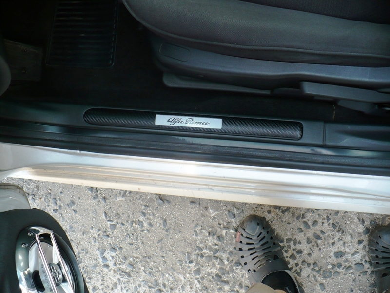

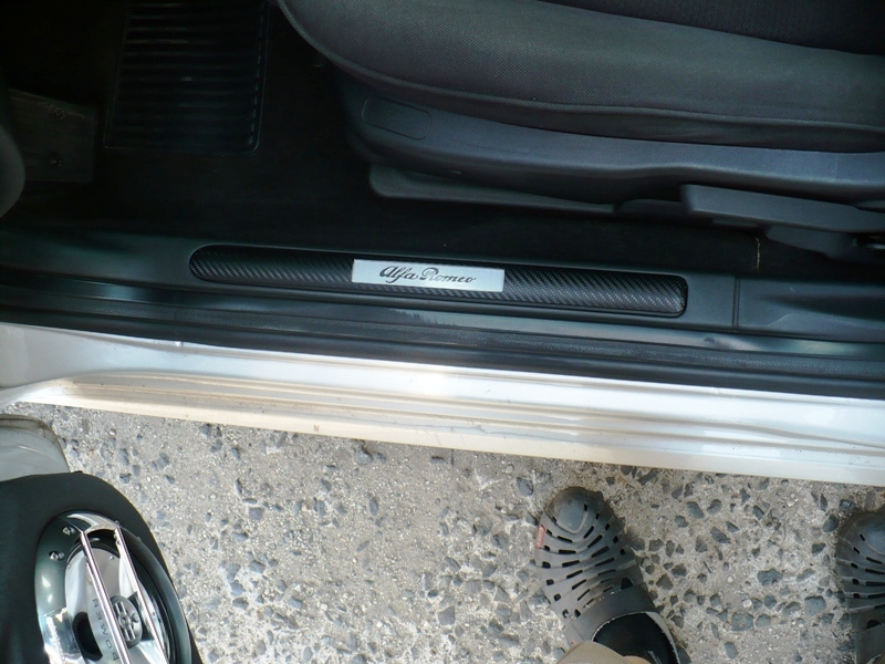

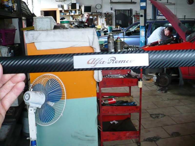

Tak dnes komplet dodělán podsvícený nápis Alfa Romeo při vstupu do vozidla viz foto a odkaz na video : http://www.youtube.com/watch?v=YkvlbDNCP3o

tak preluskala som to vsetko od zaciatku. a teda klobuk dole ze sa vies vyhrat s roznymi vecickami :smt023 jednoducho vymazlena alfa. tie polepy sa mi tiez nepacili, ale ta cervena obruba na kolach by bola celkom fajn. ladila by mi s tym cervenym podsvietenim a cervenymi budikmi.

Pán je hračička,ten nápis je zajímavý,ale hlavně mě zaujal ten znak,to je jedna z věcí kterou bych z Faceliftové verze na své rád uvítal :-)

Ohledně toho červeného lemu na kolech mě napadlo to samé co Liwiku, že by to ladilo s těma budíkama a asi by to celkový vzhled nekazilo, ale nevím jak by to vypadalo naživo, tak jsem to předtím raději nepsal.
