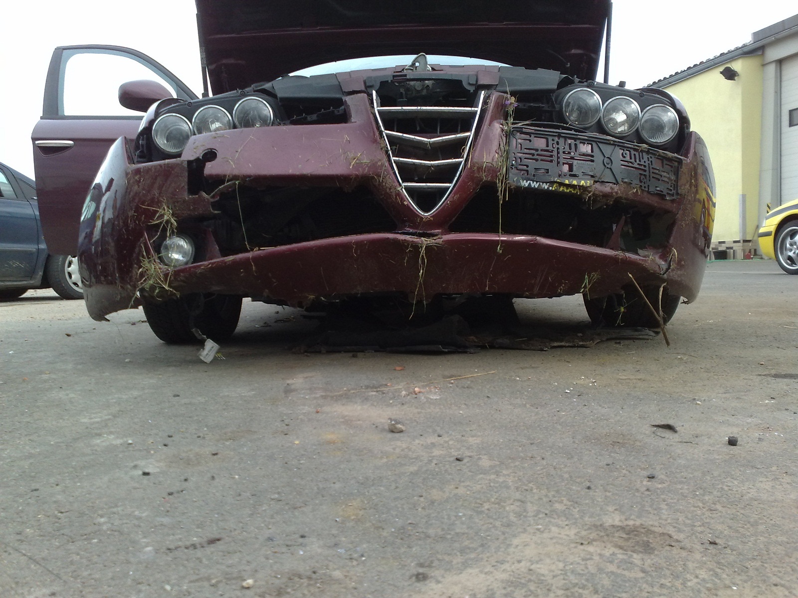

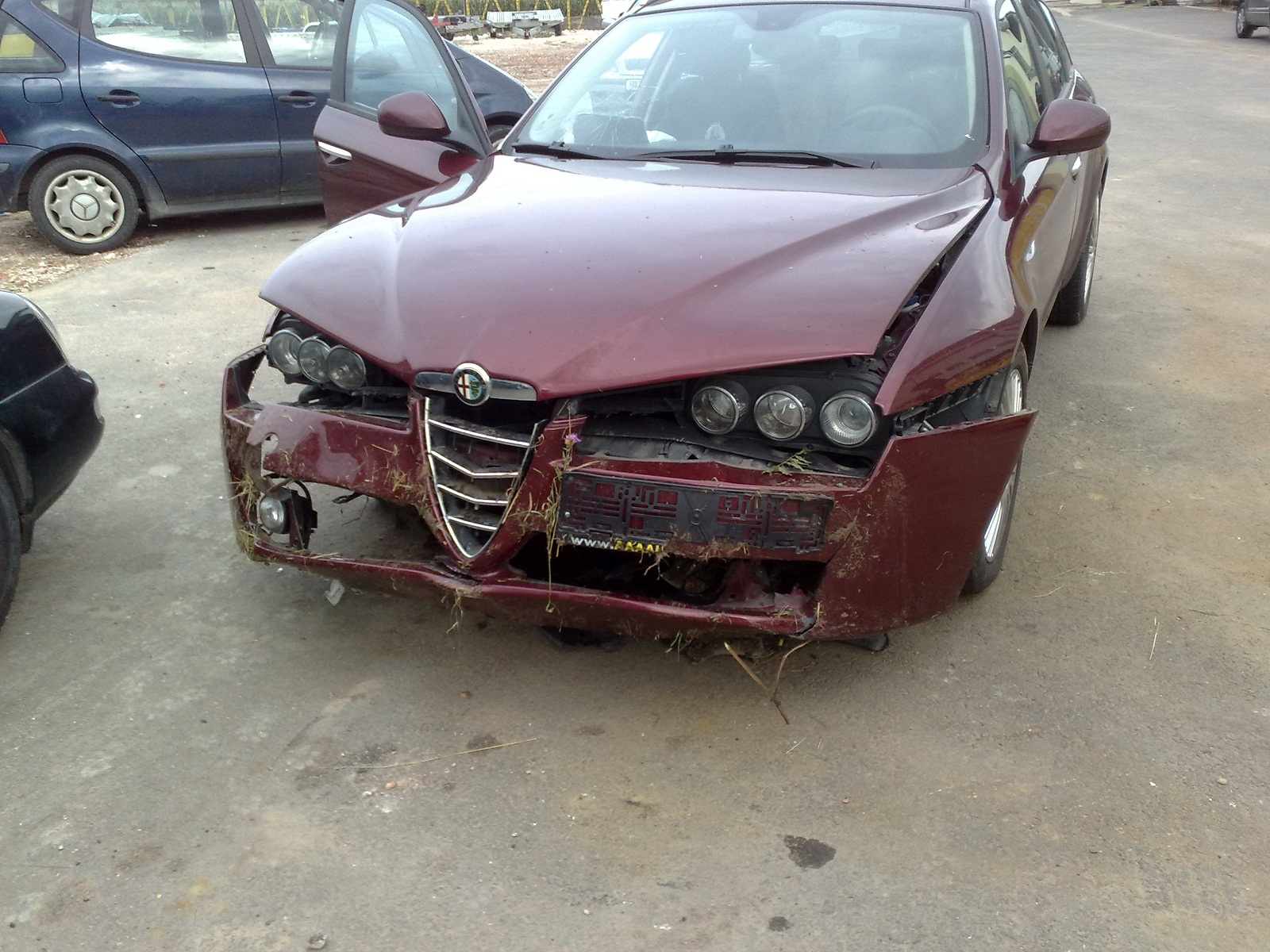

Měli jsme havárii AR 159, je to celé zepředu sražené, co s tím?

možná by bylo řešením to opravit :smt023

no to by asi bylo řešení, ale oprava bude dražší než než byla pořizovací cena....

tak to prodej a kup jinou

tak tady to je, pár fotek....

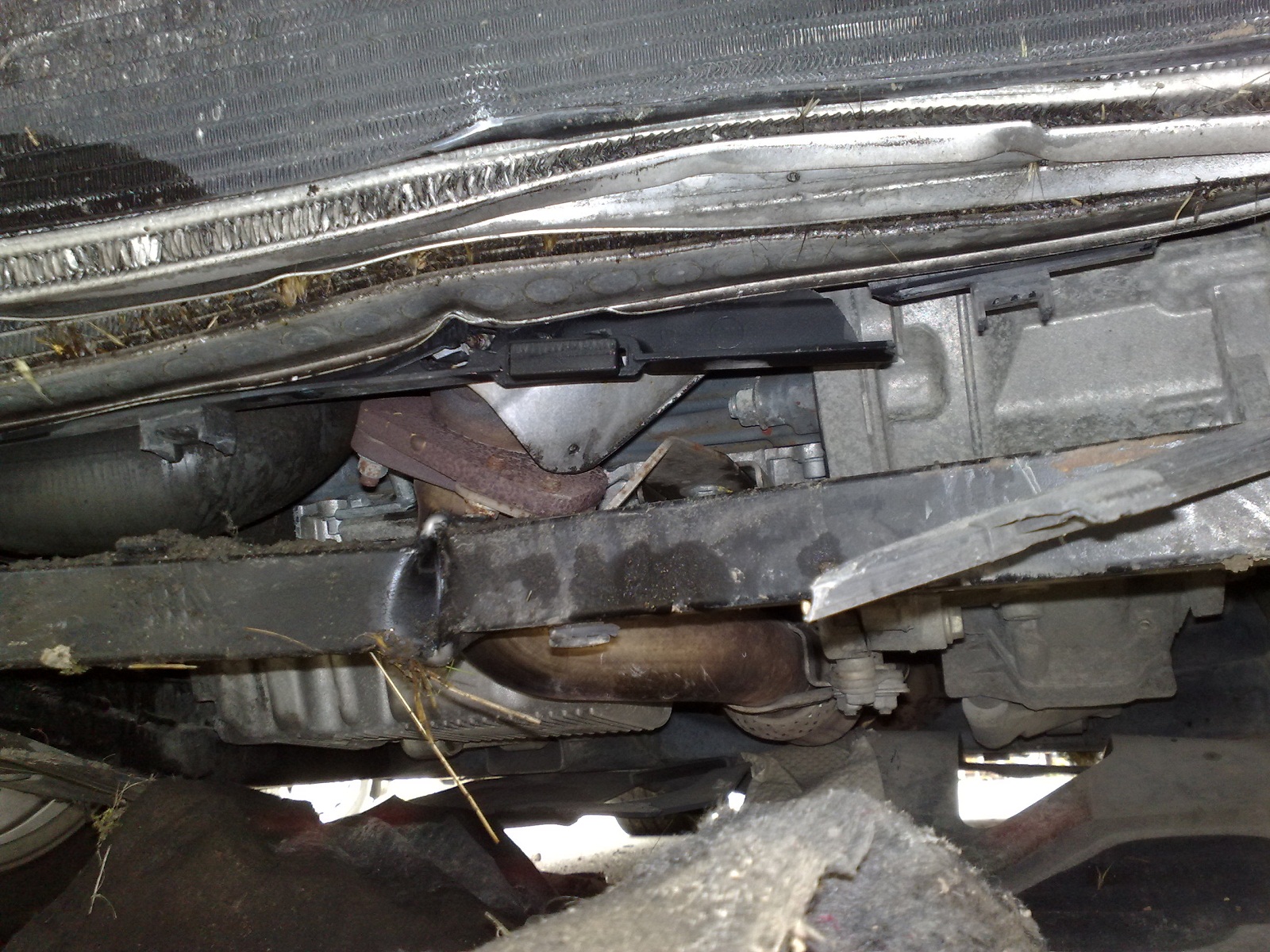

a ještě foto ze spodu..... spoušť... :o(((

a pak je přeřízneš a navaříš? :hotovej
vyházet zničené díly a jestli není hnutá kastle, tak do Polska pro náhradní a jezdit...

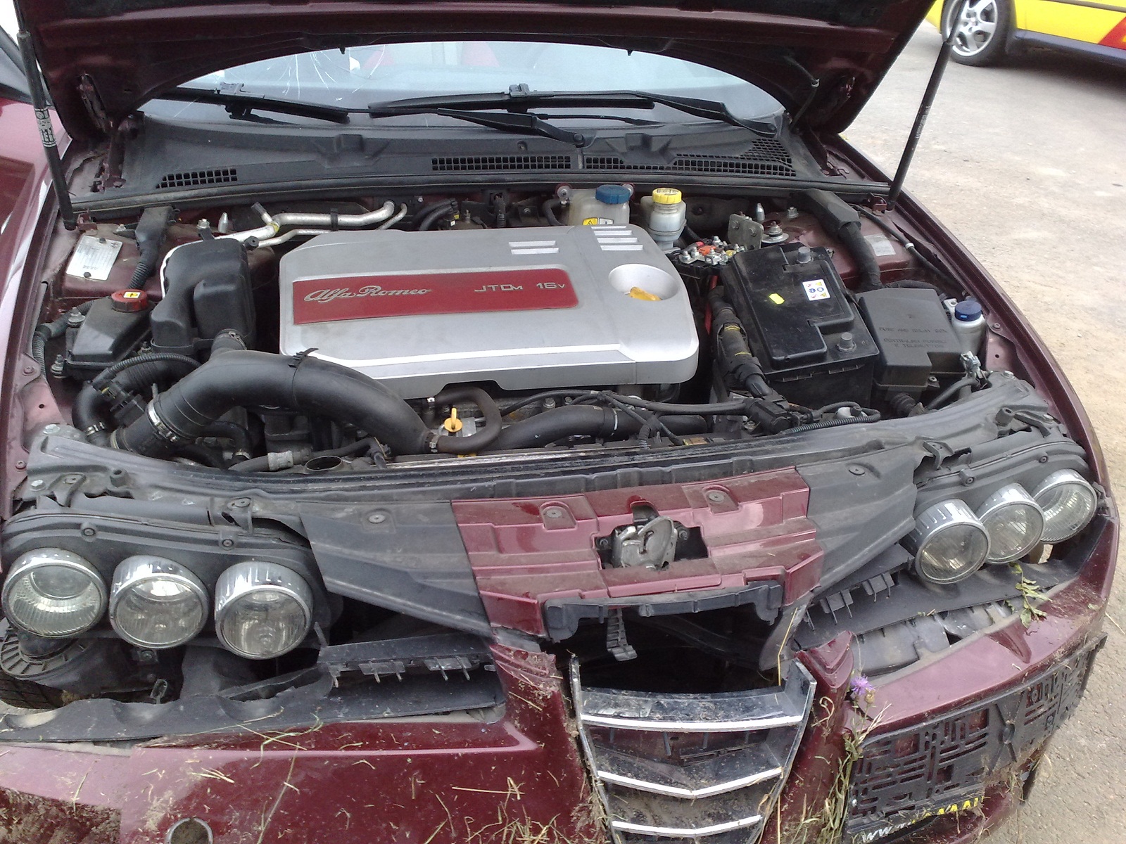

není to nic extra, nějakej chladič, nárazník, plechy... máš airbagy venku?

Vždyť to snad nebude tak zlé, stačila by vrtačka, kladivo, sliny a kopec pásky *varim varim . Je nějáký špatný období... hned dvě nabořený AR159 za tak krátkou dobu :( . Tohle snad ale nebude víc než jen nárazník, blatníky, kapota, možná chladič a nějáký drobnosti. Jinak kdybys chtěl rámeček na SPZ AAA Auto, tak ti ho klidně věnuju :).

airbagy jsou venku tři, u řidiče z volantu a kolenní, u spolujezdce jeden

Tak jestli jsou bagy venku, tak to bude škody v interiéru... Jak je na tom jinak? Funguje aspoň trochu?

natočit to ani nepůjde, odpojila se automaticky nafta, mrkni do manualu, nekde je tam postup na odblokovani, ale v tomto stavu bych to nestartoval

Aha, no tak to teda musel bejt pěknej šok. Pokud je chlazení OK a zkontroluješ to alespoň pohledem, jestli není nic zásadního zničenýho, nejsou zpřetrhaný hadice atp, tak by to jít natočit mělo. Akorát teda určitě rozepla elektrika a přívod nafty. Co mě napadá, tak by se ten spínač měl nacházet na zemi u řidičovy sedačky (takový černý kolečko gumový - mělo by stačit to zatlačit zvrchu). Osobně si myslím, že tím, že to zkusí natočit, pokud tam pod kapotou nebude pohroma, to nezhorší a stejně něják musíš zjistit co všechno tomu je. Určitě si ale myslím, že tohle za opravu stojí určitě a divil bych se, kdyby to zapojení elektřiny a palivového systému to nefungovalo - alespoň z fotek to nevypadá vůbec zle, narozdíl od viewtopic.php?f=83&t=12206. Ikdyž z fotek se i tak těžko soudí. Jo kdyžtak kdybych ti mohl být užitečný (třeba diagnostikou - FESem), tak napiš jsem taky z HK.
