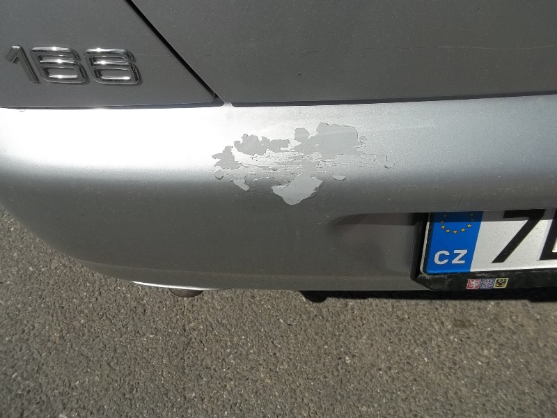

"SLÍZÁ" MI LAK !!
Chlapi, hledal jsem tu podobný téma, ale nenašel jsem. To auto nebylo stříkaný, jak jsem si myslel, ale prej to je nemoc italských aut. Že prý zkrátka chybí v tom laku nějaká složka proti slunci. Vy ostatní máte auta krásný, u nikoho jsem to neviděl a pochybuju, že jste dělali všichni celolak. Střecha, zadní víko kufru, nárazník zadní, celý lem nad dveřmi spolujezdce, od víka nádrže až po zrcátko spolujezdce. Jenže se to začíná objevovat všude. Ve dvou lakovnách (a to nemyslím žádný garážisty) mi nezávisle potvrdily, že ten lak je origoš, měřili mi to. Nevím, co s tím dělat. Čekat, stříknout jen to co je blbý, nebo celolak? Po zimě se to zase zhorší. A teď v tom podělaným slunečným počasí to žere jak kyselina. Díky za rady, případně zkušenosti, jesli jste to někdo řešil.
P.S. To co vidíte na obrázku je ještě zlatý, teď je to po čtyřech měsících ještě horší - o dost. Jo, ten nárazník není cvaklej, fakt to jen praská - je to tam na více místech - loupe se to.
Alfa Romeo 166, 2,4 JTD, 10V, 100kW, r.v.1999, šedá metalíza

Re: Pokec o Alfě 166 (krátké dotazy, dojmy apod.)
To je divný.Pár alf už jsem viděl ale tohle se mi nezdá.Ten nárazník mi připadá jako by do tebe někdo narazil jelikož přesně tak (myslím tím ty podélné prasklinky) vypadal i můj na bejvalce když jsem nabral Fabii. Ale ta střech !!!! Nevím může se stát že je to vada ve výrobě i když myslím si že by se to ukázalo dřív a né po 12letech. Nechci tě strašit ale lidi jsou někdy pěkné kur.. a ani bych se nedivil že ti někdo na ni čváchl třeba kyselinu.I když kdyby to byla kyselina šlo by to až na plech. No vypadá to na celolak.
