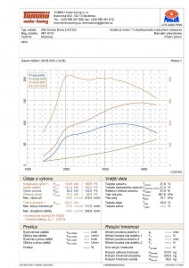

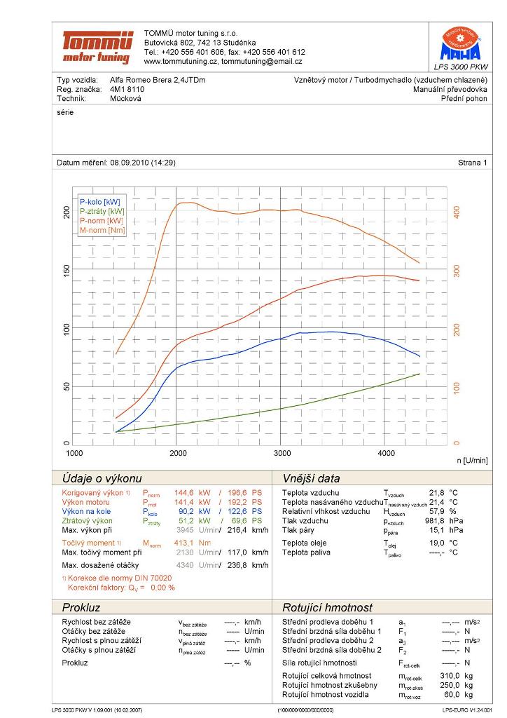

No..není to tak hrozné...já mám 144,6kW a 413Nm :-) to je měřeno s dpf filtrem..ještěEnvel píše:S tím chipem je to trochu zložitější, problém se spojkou je samozřejmě krouťák - tyto extrémní chipy mají kolem 500Nm(i trochu víc) a to je na hraně schopností standardní spojky. Co jsem slyšel, tak z vyjmenovaných značek opravdu nejvíc vydrží ten Sachs, ale osobní zkušenost nemám(doufám, že ani mít nebudu). Ohledně toho výkonu bych si nebyl tak jistý, že tam nemůže mít nárůst 50 koní, jelikož má tu 154kW variantu, která se s turbem Garrett údajně líp chipuje. Problém ale je, že tam těch 260 koní nebude hlavně proto, že ani v originálu nemá 2,4 to co slibuje. 147 verze má spíš tak 140 a 154 kolem těch 147 a to jen v případě, že je všechno v naprostém cajku. Tento závěr nemám ověřený vlastním měřením na brzdě, ale před chipováním jsem možnosti motoru konzultoval s několika tunerama abych zjistil co nejvíc info a i když měli hodně rozdílné názory a postupy, tak na jednom se vzácně shodli, že jak 1.9 16V, tak 2.4 20V mají udávané hodnoty proti konkurenci nadsazené, že v reálu na brzdě je to o cca 10 koní míň, přičemž konkurence to má často opačně. Pokud někdo máte auto změřené na brzdě, tak klidně dejte své výsledky, já do tohu už asi investovat nebudu, jelikož mi je jinak celkem jedno zda tam mám 200 nebo 220 koní, hlavně že to jede hezky a bez problémů. Až budu chtít opravdové žihadlo, tak si koupím nějaký zadohrab s benzínovým šestiválem.

2Envel:
to ti asi nekdo tlacil kliny do hlavy.... Mam odbrzdene auto pred i po chipu a pred chipem to ma lehoucce pres 150k coz odpovida 1.9 16V. Problem je ze "chip" ti dneska rad smahne kde kdo ale lidi co vi co delaji je malo. Ti co ti smahnou chip nekde na parkovisti a happy a free malokdy presne vi co to maji za soft... Nerikam ze i odbornici obcas neuleti (ano moje alfa v prechodovych rezimech kouri trochu vic nez by bylo zadouci), ale nekonci to mrtvyma motorama, setrvakama a turbama. Pokud je nekdo "odbornik" co jen z barvy napisu na kufru pozna jak moc je motor olitany, jak dobre tlaci turbo a jak jsou zanesene vstriky a z toho urci presne spravny vykon co ma auto, tak je buh, jinak se mu vyhni a chip nech na nekom jinem.
Pokud jdes s kroutakem k 500Nm tak si nech starou lamelu oblozit organikou a neshori
, me ted drzi na 1.9 SACHS 430Nm a obcas je citit ze to je na hrane, takze priste pujde organika. Setrvak vic zalezi jak je chip udelany - kdyz dobre bez skoku momentu tak vydrzi hodne a vic zalezi jak s nim zachazis.
