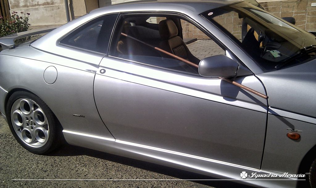

H...o original je to prestrek jak prasa akorat ked tam dali barvu tak to nechali dlho zasichat a pigment sa potom nespojil z lakom taka stara nemoc lakovacej linky v skode na feldy jejich kapoty su tym preslavene obrusit a prezakladovat cele auto a znova celolak inac neni zaruka ze sa to nerozjede po celolaku nanovo ekzistuje aj moznost ze pigment a lak nepatrili k sebe variace akryl poliuretan atd to ti ale uz moze bit jedno pretoze to nic neresi .Inac som si este spomenul ze toto vie urobit skoro podobne cpavkove ho...o od racka ked to zavcasu neumyjes vyzere az do plechu.

Nebo to nekdo vzal lestickou a prehnal to... :smt102

Ja som to videl uz na viacerych autach hlavne talianske (zhruba okolo roku vyroby auta do 99), takze na tom, ze tam nedali nejaku prisadu moze nieco byt.
Ale mam otazku: narazniky mas dvojfarebne, vrch farba auta a spodok by mal byt cierny-plast?
Na tej fotke naraznika sa mi zda, ze mas spodok vo farbe a pokial viem od vyroby to bolo dvojfarebne cize mas striekany naraznik ale neviem ci cely alebo len dostrek spodku...

No to som nezobral do uvahy spravna pripomienka prelestena vrstva a striedanie teplot vlhkost ,vysledek byva stejny , spatne prebruseni ,chybajuci zaklad alebo odmastenie, prip nedukladne natuzeni alebo ine technologicke chyby a poroku a nekedy i dele je to na svete.

Jak říkáte, chlapi. Nejpravděbodobnější je asi to, že možná už v Itálii z toho chtělo někdo udělat "voňavku" a přeleštil to nějakým haj*lem. Kolik tak celolak? 20-25 tyček bez odstrojení? Že já musím kápnout na takovou .... :-( Potřebuju jiný věci, třeba přední nápravu nechat udělat. Kde brát a nekrást.

Mulder: jestli ta náprava není moc volná, tak bych to nechal stejně po zimě...

To Mulder: poševní plíseň na laku je neštěstí....Nevím jak moc je to po laku rozlezlý, ale pokud je to jen střecha, kapota a kufr, co zkusit stříbrnou karbonovou folii...na jeden díl vychází ta levná folie na 600,- a práci s fénem bys mohl zvládnout.... Tohle není o tuzingu, ale o vcelku rozumném a "moderním" schování nedostatků na laku, furt lepší jak ta poševní plíseň......
Celolak na 166tce bude rána a nemůže to dělat každej, musí to vypadat jak z továrny, jinak to bude horší než teď.........
