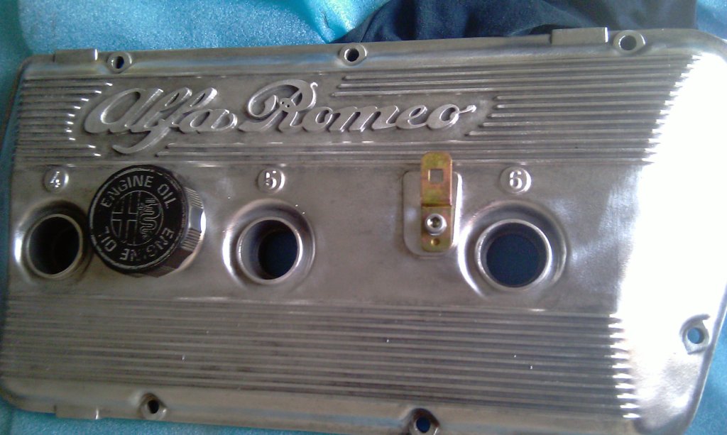

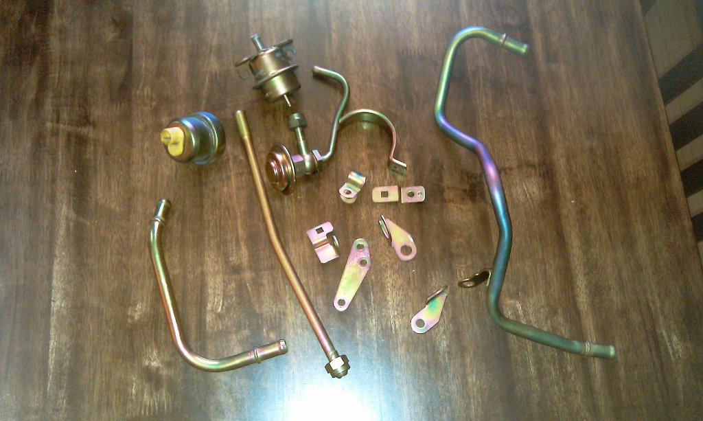

Cosi dalšího ze zahrádky :) Tímto by měli být všechny takto povrchově upravené díly z motorového prostoru obnoveny... Ne všechno bude vidět, ale pro ten pocit:)

Nestačím se divit, vyděržaj pioněr.
BMW e39 525i M-paket -Herman
Příspěvek od coyote » 20.8.2012, pon 16:34
To je nádherný =D>

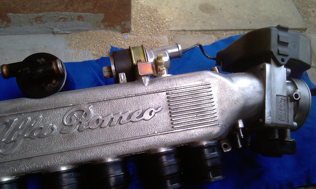

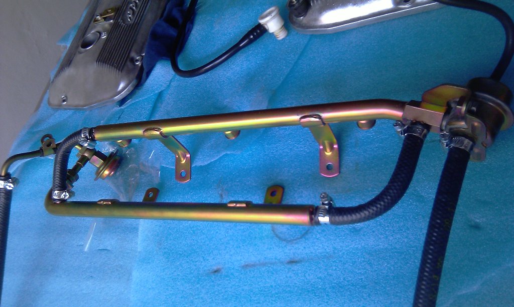

Tak malá ochutnávka, jak to asi bude vypadat :wink:
Příspěvek od PetrGTV » 21.8.2012, úte 18:40
:smt023 úžasný !

No ještě aby to pak dokázal někdo složit. Dneska jsem konečně vyndal tu krabici dílů co byla v kufru a které se chystám všechny řádně vyčistit a nakonzervovat :shock: :???: :smt102
Skoro polovinu dílů jsem viděl prvně v životě a nemám teda ani šajnu o tom, kam a jak patří...
Spoléhám na to, že Martin už těch V6 pár poskládal... Jinak si budu muset vytisknout celej ePER :???:
Příspěvek od coyote » 21.8.2012, úte 19:21
Jj ty lesteny dily jsou moc pekny a nazivo to je jeste lepsi.
Hampi: Pokud mi 164 do te doby zustane, tak se vzdycky muzu zastavit s autem jako napovedou :)

když tak koukám na ty fotky, začínám mít dojem že bude moje práce nejslabším článkem .... Alespoň ty nápisy se mohly vzít do zrcadla. Ten zinek je excelentní :smt023

Nevím co máte na tom zinku. Je to normální standart, který je naprosto běžný ve všech galvanovnách. Samozřejmě člověka potěší. když to vypadá nově a čistě, a tak by se měly dělat všechny repase, které mají za něco stát.
Příspěvky: 9208
Příspěvek od Hampice » 24.8.2012, pát 14:20
Je to pravda, ten zinek je sranda, i to v podstatě nic nestojí, ale výsledek je úžanej...

Kolínka dorazily, včera se sundal starý povlak, dnes brus, zítra jdou do linky na pokovení. Do konce týdne odešlu. Alfisti mají u mne protekci. :-D
Jinak mohu říci jediné, originály z výroby jsou docela ošizené, je na nich velmi slabá vrstva. A co jsem dělal už několikery, tak některé byly s mezivrstvou Cu, některé jen Cu bez Ni a některé jen chrom. I výbrusy skoro O. Jen trochu ošmrdlané po ohybu a hotovo.
Origo technologie výroby byla taková-nejprve ohyb a tvarování za studena, lehký ošmrdlání brusivem, pak napasování příruby a tvrdé zapájení/ zřejmě nějakým kompositem s niklem/ nakonec povrchovka. Mnou provedená repas je daleko lepší než originál. Toliko na vysvětlenou. :smt033
