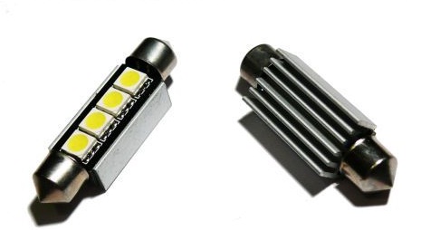

dneska jsem si řek, že dám LEDky do světla nad hlavou, do kufru atd... zapojil jsem to přesně na místa starých žárovek a když není klíč v zapalování, tak ledky svítí na cca 5% a po malé chvilce zhasnou, když otočím klíčkem do první polohy, tak svítí na 100%... nechápu proč, na 156 to šlapalo bez problémů... že by tam bylo něco, co potřebuje odpor? :roll:

doufám, že je to blbost a nemá 147 vnitřní osvětlení přes CAN :smt013

Tak jsem pripojil k ledkam zarovku a casovani svetel v interieru zacalo fungovat... takze to asi vazne jede podle odporu :smt021

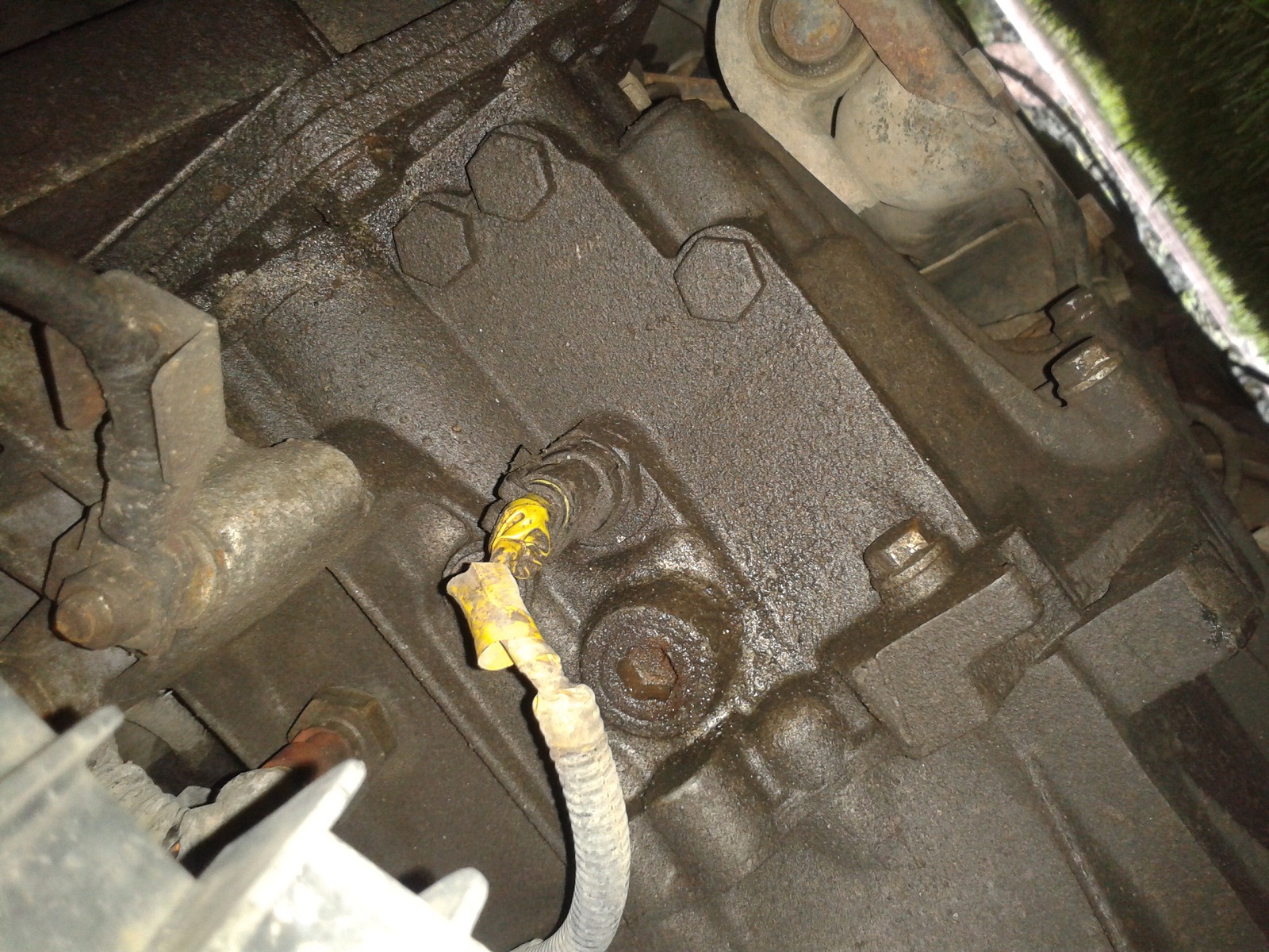

chlapi je toto ten konektor na spateckove svetlo ? vsetko je to odflaknute opaskovane ..predosly majitel bol fakt kutil :smt021 a este k tematu ..nesvietia mi predne parkovacky...vymenil som nove ziarovky aj tak nesvietia ...kable ? poistky som kontroloval..
