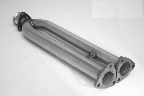

Tak jsem na Sutru zjistil, ze je moc ticha, a dostane neco jako tohle...
- zde.

Jeste musim zjistit, kolik to prida koni...

Re: Ladin164QV - Alfa Romeo 164 3.0 V6 24V (1993)
Nebo sežere... Mě se ten zvuk líbí, nechal bych to. Je to decentní a neotravuje to.... Zrovna jsme se taky nad tím rozplývali s Mírou, když jsi mi to večer půjčil...
Ale jo, ale ten kat je uz stejne polovicni a naprd, takze to urcite neublizi... V nejhorsim jeste jeden komplet seriovej mam, tak je to otazka par sroubu...
Mam sikovnyho kamarada, kterej mi to vyrobi jak prd...
