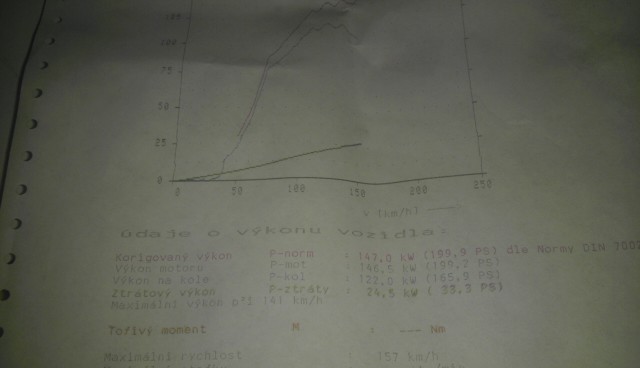

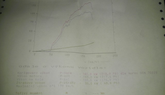

tak tu to mate ;-)

Není to nějaké kostrbaté?

zasahovali tam limiteri precitaj vysie nedavalo tam tym padom ani 88m3 paliva a kostrbata je tym padom aj seria ;-)pocas jazdy neni citit nic tak ze to je v poho

no série mi připadá v pohodě. Proč to máš tak blbě udělané že ti musí zasahovat limitery když je to pod plným zatížením?

nestihal ventilator za intercolerom bolo 110c co bezne mavam na ceste ked tomu slapem 55 az 60 a nejaka ochhrana tam musi byt aby ten motor nedal pa pa;-)

Příspěvek od jurki888 » 22.9.2012, sob 21:36
uz seria na druhom merani klesla na 195;-)a tam to uz bolo viac kostrbate

Aha, takže to byla brzda na kokot a bůh ví co je tam naměřeno :-( Takže nic no.

no v podstate by tam malo byt viac len ten vetrak volako slabo fukal;-)
